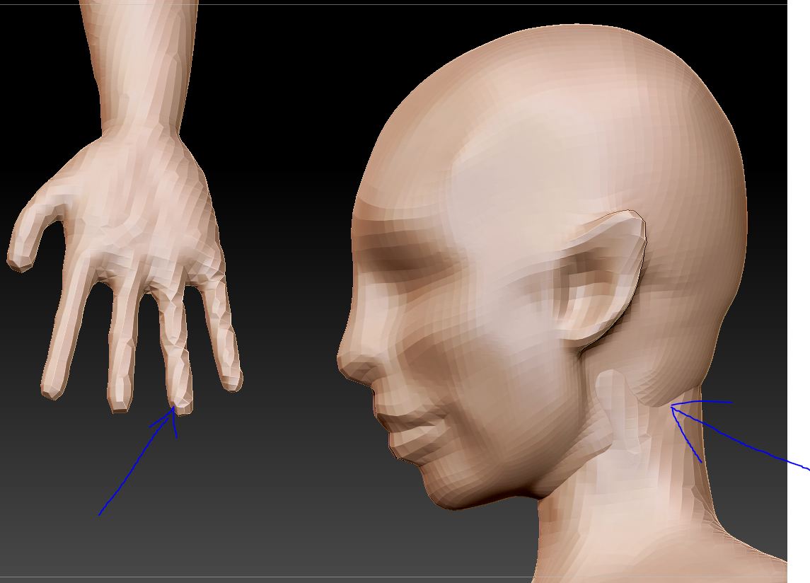

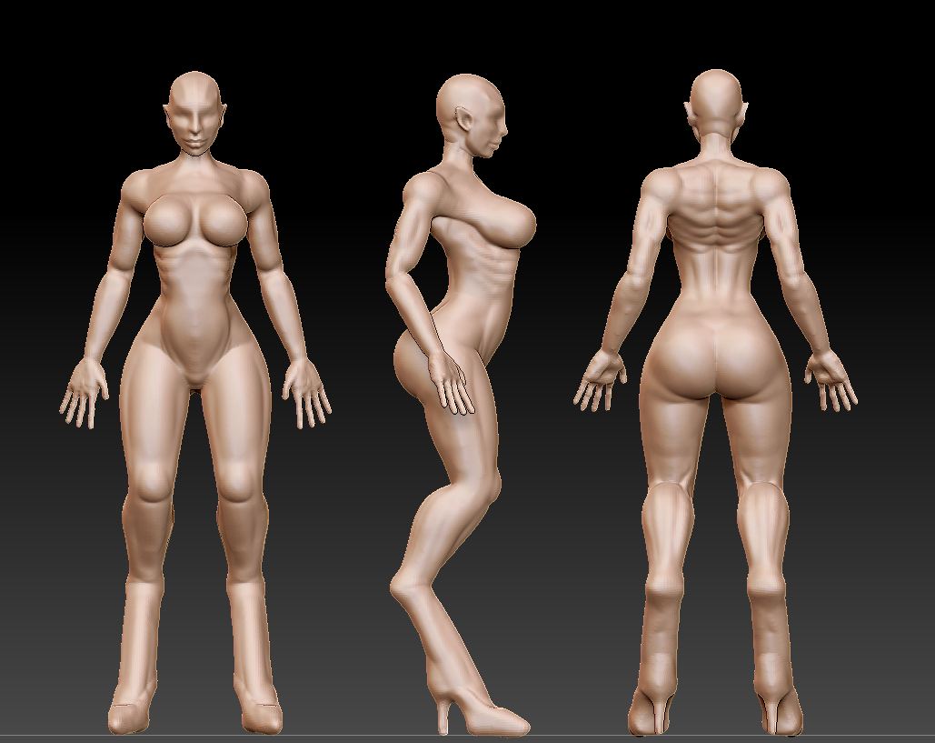

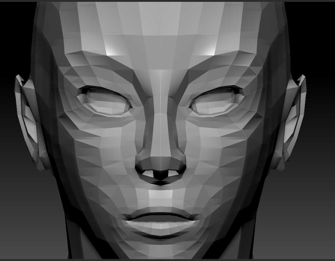

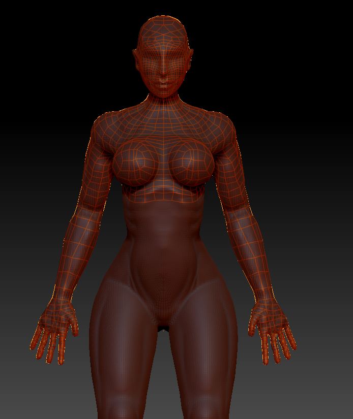

So ich versuch mich auch mal am menschlichen Körper (zu 75%)^^
Und versuche mal mas *schönes* zu machen.
Hier mal der Low Poly Body.
Mein Problem, da ich den succubus nun endlich mal in HD machen will...und auch sonst wegen den details,
hab ich den Kopf extra modelliert und ihn dann über subtools mit dem platzhalter ersetzt.
Problem ist, als ich körper und Kopf gemerged hab ist trotzdem der übergang geblieben...siehe bild.
Jetzt müsst ich doch Retopology machen damit das ganze eine harmonische einheit bildet?!
(ich muss eh mal retopology machen, kann mich ja nicht ewig davor drücken )
Auch die dünnen finger sind natürlich polygonarm, die müssten dann in der retopo auch feiner geraster werden...!?
Ist jetzt der richtige zeitpunkt oder gibts vorher nochwas am mesh zu tun.

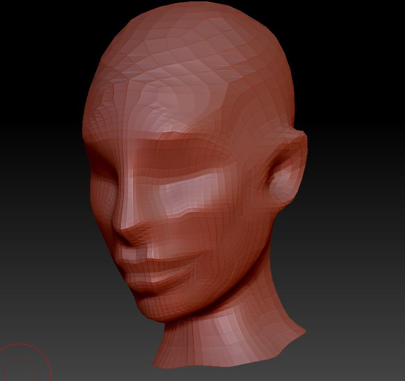

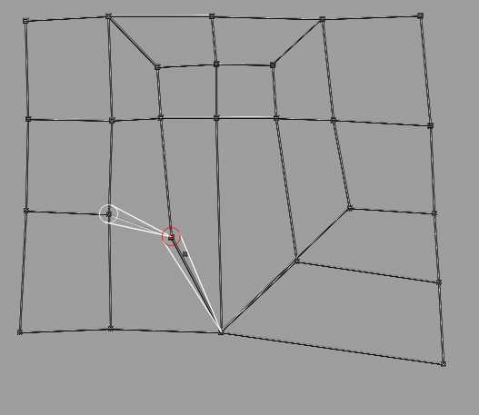

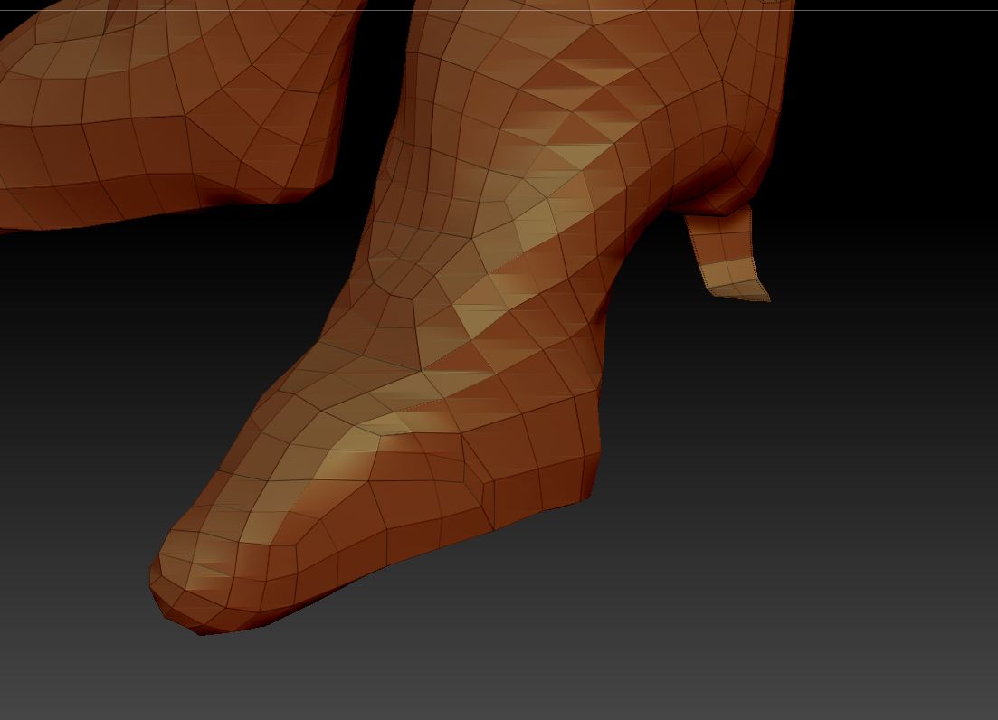

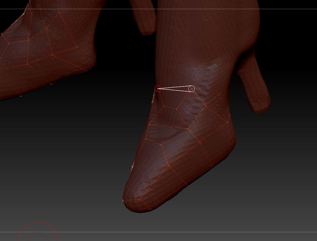

Ist das so richtig? oder zu ungenau/schief etc. ...?
Also wenn ich das einfach so mache (ich gucke das es immer 4 ecken sind), siehts scheisse aus.

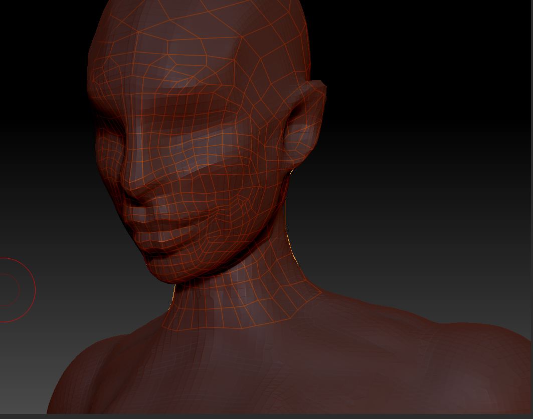

So ich antworte mir mal selber.
Ja Matzi, damit geht der Übergang weg!
Und ja ...du noob, wenn du´s richtig machst siehts auch was aus.
Immer punkt an punkt die quadrate.
Preview
Wie grob/fein sollte das am Körper sein?

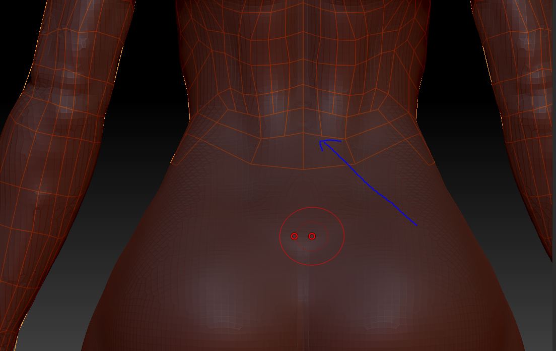

Heut is ja mal garkeiner daß!
was bei der retopo problematisch is...
was macht man wenn das nicht aufgeht? es müssen doch immer 4ecke sein.
Aber wie wird man dann wieder größer? das geht ja garnicht mehr.
[Editiert am 14.06.2010 von Matzi]

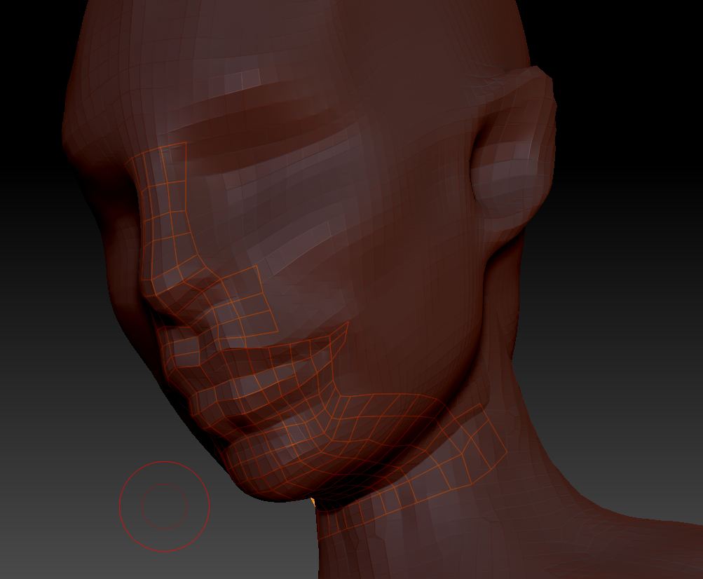

Also, das mit dem mergen ist so -- es kommt drauf an wie gut die beiden Meshs zusammen passen.
Aber perfekt wird es nie.. es ist wie beim schweissen -- es bleibt eine schweissnaht.
Lösung: Retopo.
Du machst wohl die ganze Topo neu? Du hättest auch die alte behalten können und nur die Naht neu machen können.
Das mit dem Grösser und kleiner werden und den unterschiedlichen Körperteilen wie Lippen/Brüste etc anpassen ist tricky.
Bei mir hat es ewig gedauert bis es klick gemacht hat.
Schau Dir am besten mal ein paar Wireframe Pics an von anderen da kann man viel lernen.
Hier ist ein Tutorial für das Gesicht. Nicht für Zbrush aber man kann da einiges lernen wie die Linien fliessen müssen.
Du kannst Dir auch mit Polypaint die Linien vorher aufmalen.
Das mach ich zum Beispiel immer.
Was ich cool finde ist, dass man auch die Topo Linien mit den Transpose Tools bewegen kann. Ist sehr hilfreich.
Speichern geht übrigends auch aber Du musst nach dem wiederöffnen nochmal auf "Edit Topology" drücken wenn ich mich recht erinnere.

Bei Deinen Bildern ist mir der Absatz aufgefallen, den würd ich mir auf jeden Fall nochmal genauer anscheuen, ob da ein Face falsch gesetzt wurde.
Und beim Schuh insgesamt kommt es darauf an, wo Du Details setzen willst. Wenn beim Schuh der Übergang Schuh/Haut noch zB ne Naht beinhalten soll, die Du Modellieren und nicht nur Malen (Polypainten) möchtest, dann brauchst Du da noch mehr Topo. Das heißt da fehlt ein Edgeloop, der viele Punkte in genau dem Bereich anhäuft, in dem Du Details brauchst. An solchen Stellen sind mMn auch Rechtecke erlaubt, da sie meist in Verlaufsrichtung der schmalen Seiten Details benötigen.

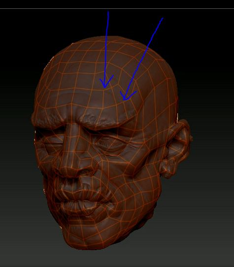

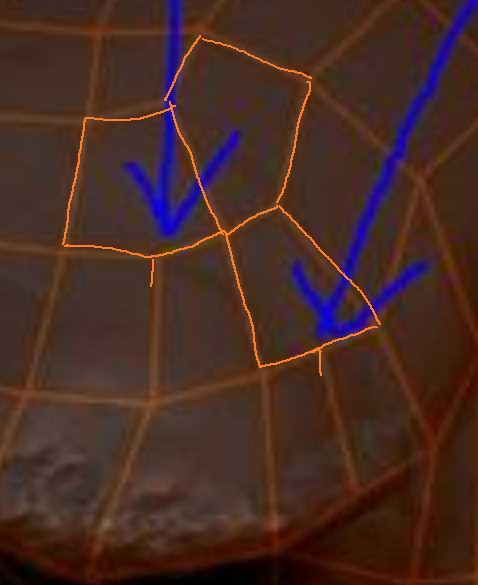

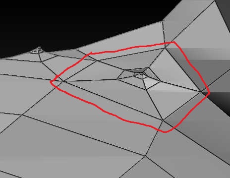

Das ist von nem profi-tutorial.
Da viel mir auch an 2 stellen auf, wo mann kur sehen konnte, dass der typ auch nicht immer nur 4ck an 4eck setzt.
siehe bildmarkierung
ansonsten kann man ja auch garnichtmehr vom kleinmaschigen zum grußmaschigen über gehen.

Hmm, so wie dessen Topo aussieht (also die "Profitopo") kann das eigentlich nicht passen.
Er wird trotz seiner Retopo immer noch verhältnismäßig hohe SubD benötigen, um die Details um Mund und Augen gestalten zu können.
Die Ngons wären weiter hinten am Kopf auch besser aufgehoben gewesen, aber vielleicht bekommt er ja ne Beatlesfrisur ^^
Die höchste Punktdichte hat der Kopf bei dem auf dem Nasenrücken und am inneren Augenwinkel.
Um zu vermeiden, daß man mit zu vielen Lines um den Kopf herumwandert und dann auf der anderen Seite feststellen muß, daß dort weniger Lines zum Anbinden hat, ist Monis Tip mit den Polypaintlines gut. Damit kann man solche Probs eher umgehen.
Wie man Lines (Loops) zusammenfaßt und wieder aufdröselt kann man ja in meinem Bild unten sehen.
Von rechts nach links, als auch von oben nach unten gebe ich eine Line dazu und nehme sie auch wieder weg.
Allerdings ist korrekte Retopo vernachlässigbar, wenn man sich auf die Leistung des PC verlassen kann und man eben einfach 10 Mio Points mehr benutzt.

Ja es geht mir primär darum...wie der an den 2 stellen die verbindung setzt.
das ding ist am ende jedenfalls fehlerfrei und die retopo funzt. er macht den kopf von 1,5mio auf 400 000 und er sieht genauso aus.
Aber wenn man so die linien verbinden kann wie an den bauen pfeilen (das sind dann 5 punkte satt 4)
So kann man wieder größer werden.
Bei mir gehts auch.

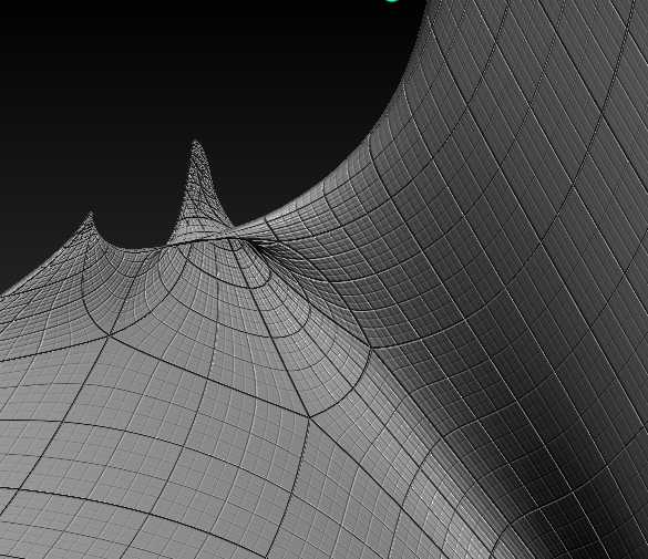

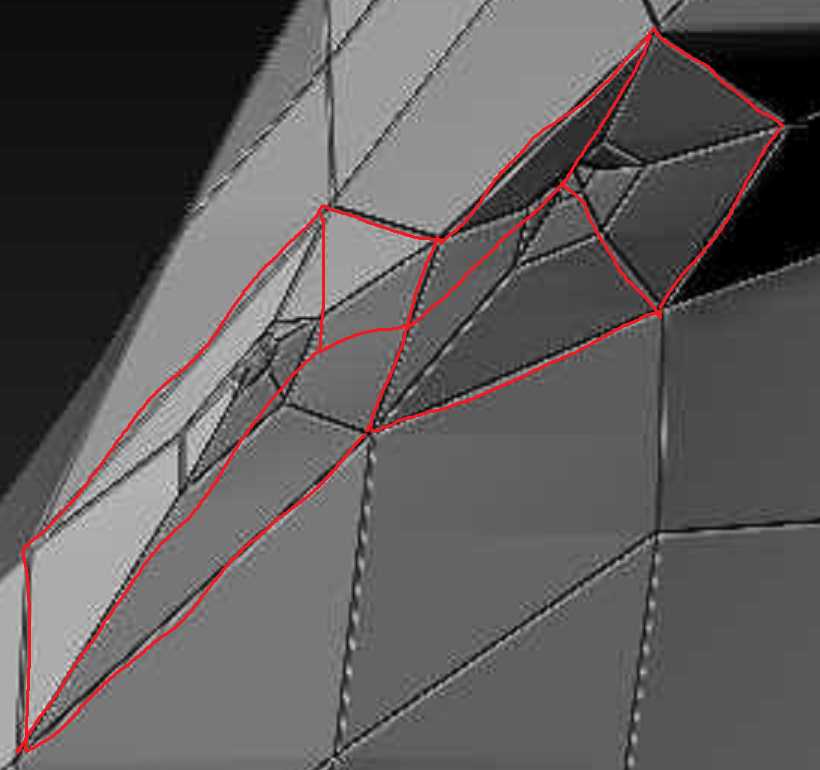

Naja, aber in bestimmten Situationen können NGone zu seltsamem Verhalten führen.
Je mehr SubD draufkommen, desto deutlicher kommt das dann zum Vorschein.
So wie diese Kegelbildungen auf dem Bild.
ZBrush rechnet NGone selbständig in Quads um, unterteilt dafür aber das NGon, so daß du dort im Allgemeinen eine erhöhte Punktedichte und Punkteanhäufungen mit 5 Strahlen bekommst. Die wiederum verhalten sich beim Smoothen (auch das vom SubDividen) anders als die normalen Punkte mit 4 Strahlen.
Und wenn Du so eine kritische Stelle auf einem detailreichen Stück Deines Meshes hast, wirst Du Dich die Krätze ärgern (so wie ich bei den ersten Versuchen)
Ohne das ganze Mesh wieder umzubauen, kann man so ein NGon in einem geschlossenen Mesh nicht in Quads umwandeln. Daher machen sich einige sogar die Mühe und malen sich vorher die Strahlen auf, damit sie um den Kopf oder wo auch immer herum keine Überzahl bekommen.
In dem speziellen Fall hier konnte ich die beiden benachbarten 5Ecke wieder in Quads umwandeln. Ich hoffe das ist erkennbar ^_^
Achja, und in Deinem Bild aus dem "Tutorial" sind sogar 3 NGons direkt nebeneinander. Meiner Meinung nach ist das ziemlich verantwortungslos, so etwas als Tutorial ins Netz zu stellen. Jedenfalls ohne auf die Folgen der NGone hinzuweisen. user_img-mrgedT9vnU_ScreenShot016.jpg

Nee du hast schon recht mit dem was du sagst. dein beispiel mit den ngones is ja auch anschaulich.
Es geht mir nur dass wenn man das gitternetzt zwar klienmaschiger machen kann...is ja klar, aber eben nicht wieder grobmaschiger ohne ngones zu produzieren.
Eigentlich muss man immer rundrum arbeiten, kreis für kreis vom kopf abwärts.
Wenn man dann durch ist und irgendwo noch dtails machen will macht man dann einfach noch queerstreifen mit rein, einmal dundrum.
Wie bei nem globus, wenn man zusätzliche äquatoriale linien einsetzt enstehen keine ngones.
Mann muss aber einmal rundrum arbeiten.
