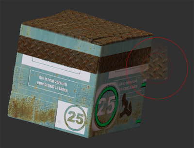

hat jemand von euch schon mal mit lightbox gearbeitet ? bei mir tritt häufig das problem auf ,das man nicht mehr mit der taste z in den auswahlmodus wechsen kann. obwohl ich das dokument vorher abgespeichert hatte. gibt es da irgendeine möglichkeit ausser neustart . rbg ist eingestellt ,uv erstellt obwohl das nicht unbedingt nötig ist ,polypaint colorize eingestellt.
im grunde alles richtig gemacht ich kann auch zeitweise damit arbeiten bis es eben plötzlich spinnt.
hat jemand von euch ähnliche erfahrungen oder kann er tips geben hier ein bild . der brush ist im mal modus eingefrohren
danke schon mal im voraus
der gerd

Das ist ein altes Problem mit Zbrush. Irgendwann springt die Tastatureinstellung von DE auf EN. Dann ist der Z Buchstebe auf Y.
Mit Shift + Alt sollte man eigentlich wieder von EN auf DE stellen können, habe ich allerdings noch nicht getestet.
[Shift+Alt] ist ein widows-hotkey und schaltet die eingabesprache von DE auf EN, das ist richtig
das selbe problem taucht immer wieder bei blender auf
da wird dann gefragt warum die achsen vertauscht sind, oder [Strg+z] nicht mehr funktioniert
und ich bin mir sicher, wir sind nicht die einzigen mit dem problem
das sollte man mal ganz gross auf die windows-cover drucken ;)

:-) es funktioniert. zbrush springt tatsächlich von der deutschen in die englische eingabe das lässt sich leicht durch shift/ alt zurücknehmen oder eben wie beschrieben mit der y taste weiterarbeiten . der konflikt entsteht bei mir, wenn ich das model drehe alttaste und gleichzeitig noch mit der shift taste ausrichte .
super, damit ist mir echt sehr geholfen, auf euch ist verlass :-) danke
