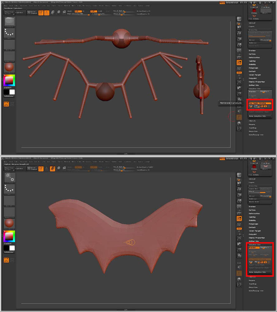

Wie hat er die Flügel-Membran so hinbekommen.
Ich hätte den Körper inklusive der Flügelknochen gesculptet und dann die Membran als Subtool entweder mit nem Primitive_Plane oder via Shadowbox erstellt und hinzugefügt.
Aber bei ihm ist dass alles aus einem Stück.
Hat der das dann mittels retopologie zusammengefügt oder wie hat der die so dünn hinbekommen?

Das geht u.a. mit Adaptive Skin Einstellungen.
Use Classic Skinning aktivieren. Danach etwas mit den Werten spielen. Wenn das Aussehen nicht gefällt einfach die ZSpheren verschieben, weitere hinzufügen usw.
Wenn es dann gefällt Adaptive Skin erstellen, und mit der Move Topo Elastic oder Move Topological oder irgend einer anderen Move Brush zurechtschieben. Sollten irgendwelche Artifakte entsehen gibt es die Smooth Brush.

Kann man das auch irgendwie machen das das Mesh dann nur einseitig ist --- also nicht doppelseitig? Ist dann bestimmt einfacher beim Sculpten oder so.
Habs ebend mal ausprobiert - also wenn man Membrane Curvature ganz hoch stellt dann gehts ganz gut.

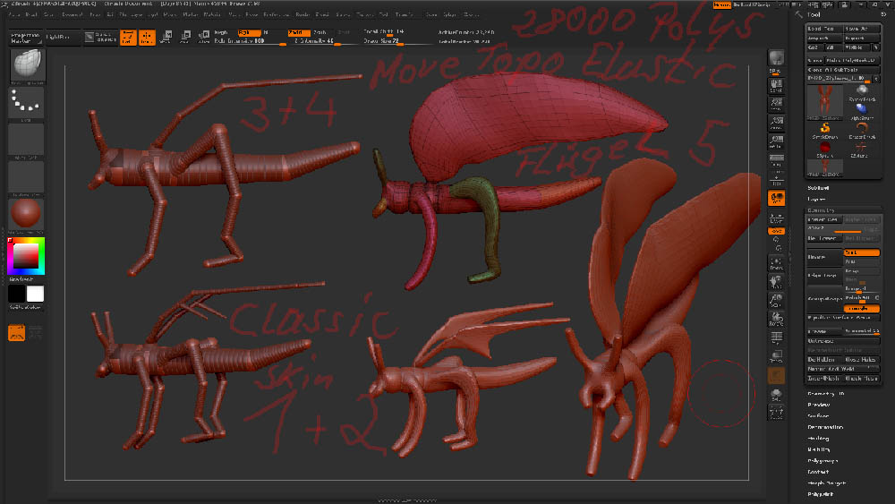

ich hab eine frage zu den Beispiel oben. Ich hatte das so in etwa nachgebaut mit den flügeln und dachte wenn das jetzt noch nen körper bekommt ist ja super. Dann hab ich oben an den Flügelspitzen so Hände ranzumachen - also mit Zspheren und als ich dann Preview gemacht hatte waren die leicht kaputt - man kann ja dann in dem sinne nicht mehr an den einstellungen großartig rumspielen weil man ja die für die flügel schon eingestellt hat.
Also kann man dagegen noch was machen oder muss man das dann zurecht sculpten?

Ja das musst du danach noch zurechtsculpten.
Hab mal was auf die Schnelle gebastelt.
Ich würde ja die abenteuerliche Methode nehmen. Die geht schnell und die Move Topo Elestic Brush wurde ja eingentlich für diese Sachen gemacht. Die Topologie ist weitgehend gut. Musst halt auch viel mit der Smooth Brush arbeiten.
Das etwas verformte 3D Polymesh kommt von den zuvor eingestellten Werten mit dem Classic Scinning unter Adaptive Skin und der Membran.
Hier nochmal die Arbeitsschritte:
1) ZSpheren erstellen
2) Make Polymesh 3D, oder auch Adaptive Skin
3) Divide Geometry (Da diese von den ZSpheren nicht ausreicht)
4) Move Topo Elastic abwechselnd mit der Smooth Brush (Verschieben, Smooth, Verschieben, Smooth..)
Vermeiden, daß man in der Perspektive die Topo Brush verwendet. Möglichst von der Seitenansicht, da sonst die Flügel zu dick werden können.
