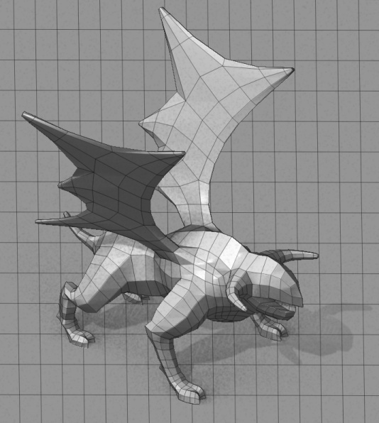

danke der hilfe von stoNe und diesem thread hier kann ich mich jetzt auch an modell mit flügel trauen...
dies ist mein erstes ernsthaftes modell an dem ich arbeite das mit flügel daherkommt...
halte euch auf dem laufenden...

dieses modell habe ich noch ohne attractor´s gemacht... zu genau diesem thema schreibe ich grade ein neues tut... denke das es bis spätestens zum WE hier online steht...
ich werde hier mal eine modelling-session online stellen, in dem ich ein modell in all seinen phasen durchlaufen lasse... von low-poly bis hin zum fertigen modell... es ist nicht so schwer wie es aussieht...

super modelling! warte schon gespannt auf das tutorial
vorallem die flügel mit attractors? oder magnetic -spheres?..
@BM: als erstes mal ECHT KLASSE und es freut mich, daß ich dir helfen konnte
@zerebrush: hier ist ein zskript von davey, welches dein problem mit der symmetrie (gröstenteils) beheben sollte
Tip zur density: wenn ihr bei density 2 unter tool>>modifiers im preview-modus den smooth-slider auf 1 (voll aufgezogen) stellt und den divid-slider (gleich daneben) auf 4, dann wird das tool intern weichgezeichnet. etwas weicher als bei density 4, aber euer objekt ist trotzdem noch low-poly. dann könnt ihr wie mit einer 3d-shere mit geringer density arbeiten das objekt ist aber immernoch schön rund :)

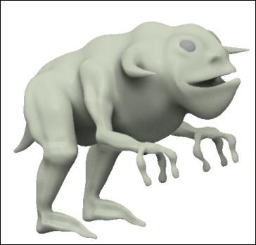

so.... hier habe ich einmal eine modelling session aufgezeichnet um meine vorgehensweise zu zeigen.. wer lust hat kann es sich ja mal anschauen....
zsphere_session.zip
bitte nicht wundern.. habe öfters undo gemacht... das kommt dabei raus wenn man ohne eine idee anfängt... habe das script in der version 1.55b aufgezeichnet... wenn das script zwischendurch fragt, ob das dokument gespeichert werden soll bitte nein sagen...
rauskommen sollte dann das hier...
hoffe es funktioniert bei allen...
