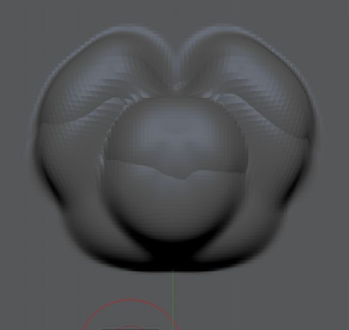

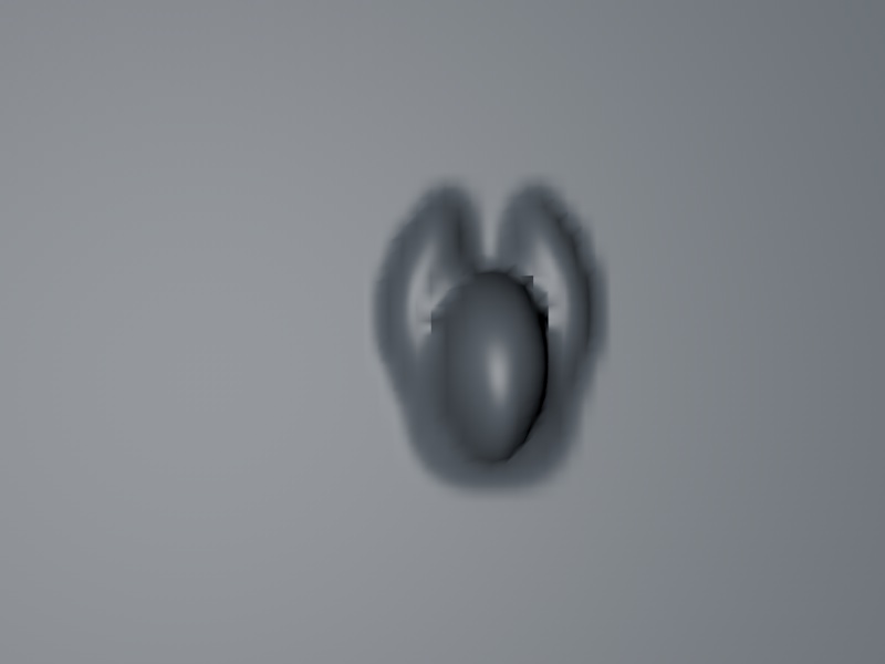

der Export der Alphamap funktioniert super , aber in Cinema und auch in Maya läd man die Displacement map als Schwarz/Weiß Datei in einen Kanal der daraus die Heighmap erstellt, in dem Kanal muss man die Höhe der Displacement Map einstellen (Also wie Intensiv die Alpha die die Höhe interpoliert werden soll.
Kennt jemand einen Trick wie ich die Höhe exat übernehmen kann, also so das meine Alpha in Zbrush genau gleich aussieht wie in Maya oder Cinema4d ohne das ich mit den Höhen Einstellungen rumspielen muss.
Hier mal den Vergleich ich hätte gern das beide Identisch aussehen:
