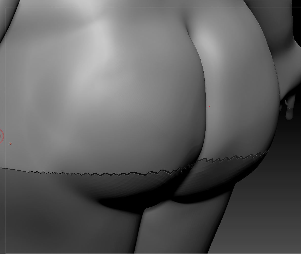

Hey, Ich habe das Programm ganz frisch und wollte ein Tutorial nachbauen. Allerdings ist mir, während ich im Bild hineingezoomt hatte irgendwas schreckliches passiert ich hab wohl aus Versehen irgend eine Tastenkombie gedrückt... Auf jeden Fall als ich aus dem Bild wieder rausgezoomt habe hab ich gesehen dass die Figur ab den Oberschenkeln nach unten dunkel ist und nicht mehr bearbeitet werden kann. eine normale maske die man mit Strg und maske aufziehen nicht wegbekommt. das ist so ne zickzack trennlinie. in der toolpalette taucht auch nurnoch der oberkörper auf bis zur trennlinie. ich hoffe mir kann einer von den profis hier helfen...hab zu lange daran gearbeitet um es einfach wegzuwerfen. user_img-DIhVakrnuA_JZKUU.JPG

Demaskierung: Hast du schon AUSSERHALB des Objekts (auf der freien Fläche) mit Strg+linker Maustaste eine Maske gezogen?
Normalerweise kann man auf diese Weise nämlich immer demaskieren.
[Editiert am 25.02.2015 von Brushie]
wenn du die maske mit [a] wegbekommst, dann bist du im sculpt-hd modus
http://pixologic.com/zclassroom/homeroom/lesson/zbrush-introduction/#hd-geometry
die kante sieht jedenfalls ganz danach aus. die wird durch die polygone so "zackig"

Sieht irgendie aus, als ob da ein Edge Loop oder sowas zwischen den Polygroups ist. Wie dem auch sei, diese Zacken zwischen den verschiedenen Polygroups bekommst du mit einer Brush weg.
Spotlight/Tools - Brushes/Smooth - Smooth Crease Brush.
Das andere wäre auch den History Undo Slider nach links schieben, bis dahin, als das vermeidliche Problem noch nicht bestand.

Hallo, du hast denk ich Geometrie HD benutzt, Taste A
braucht man eigentlich nicht wirklich beim Modeln. Ich benutzte es grad zum Texturieren.

hätte mal lieber die posts richtig lesen sollen, stoNe hatte es ja auch schon gepostet. das man es nicht braucht stimmt so nicht ganz, es kommt halt immer darauf an was man machen will und wie man dabei vorgeht.
