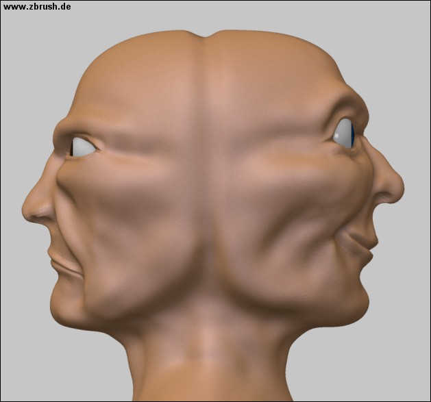

eine kleine übung... war garnicht so einfach zwischen den beiden gesichtsausdrücken hin und her zu wecheln.. :D
hoffe es gefällt...

Nicht schlecht nur würde ich den übergang fließender gestalten. Auserdem hast du bei der linken Nase das Smooth vergessen ;)
Dann noch eine dumme Frage, wie machst du das mit den Augen? Marker setzen, dann zusammenfügen und dann in einen Polymech umwandeln? Ich kapier das bis heute nicht so richtig und daher haben meine Köpfe in Zbrush keine Augen :)

gibt keine dumme fragen... :)
ich habe einmal meine arbeitsweise beim vorbereiten des kopfes für die augen hier beschrieben...
Kopf und Augen verbinden
ich arbeite nur mit layern und marker...
- das kopfmodell auf eine ebene legen und einen marker setzten.. (erst alle optionen in der marker-palette aktivieren)
- eine neue ebene erstellen
- die beiden augen in die richtige position setzte...
- zurück zur kopf-ebene wechseln und leeren...
- kopf über den marker zurückholen und in den edit-modus gehen... jetzt den kopf so modellieren das die augen gut in den kopf passen...
hoffe es hilft...

Super danke, das Tut hab ich bis heute nicht gefunden. War wohl blind ;) Aber jetzt klappts - endlich keine Blinden Köpfe mehr.
