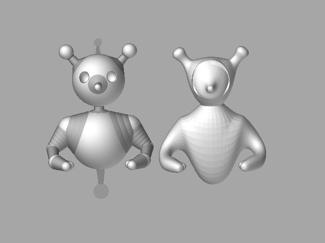

Hallo zusammen
Wie kriege ich die Vertiefungen für die Augen hin, die Ellbogen eckiger und den Hals dünner ?
Vielen Dank für Eure Hilfe.

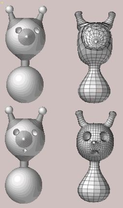

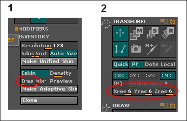

Das bei deinem kopf die polygonanzahl erhöht wurde, hängt mit der Ires (Intersection Resolution) einstellung ab... diese legt fest, ab welcher anzahal von child-zspheren die root-sphere weiter unterteilt wird... (Bild 1)
du kannst auch die polygonanzahl einzelner child-spheren festlegen, bevor du sie zeichnest... also wenn du weisst, dass du an dieser stelle mehr polygone benötigst... das geht über die drei-slider im transform-panel (Bild 2)

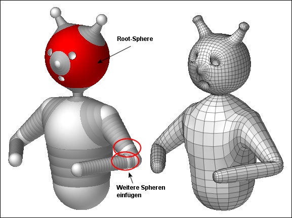

ich habe dein modell einmal nachgemacht.... verwende für den kopf die root-Sphere.. d.h. die ZSphere, die du als erste auf die zeichenfläche zeichnest... diese wird automatisch stärker unterteilt, je mehr weitere ZSpheren (Child-Spheren) du an ihr setzt...
die ellbogen kannst du einfach stärker anwinkeln, indem du in die nähe des ellbogens zwei weitere zspheren setzt...
