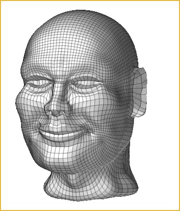

ausprobiert und für bestens empfunden!!
also Spheren sind für köpfe out... :)
hier ein ganz schneller test:
klappt wirklich super, keine pole wie man sieht... danke!
