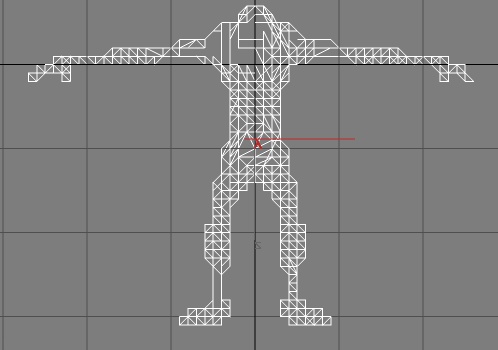

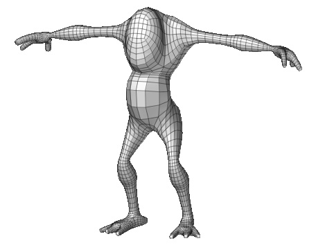

ich habe für einen freund ein modell erstellen wollen, dass er bei sich mit 3ds max 4.2 weiterbearbeiten möchte...
jetzt habe ich das modell als dxf exportiert und ihm geschickt.. als er es importierte sah das modell ganz komisch aus... hier was ich meine:
in ZBrush
und so nach dem import in 3ds als dxf
woran kann das liegen?

ich hatte ebenfalls versucht, das modell per dxf-import in andere programme zu importieren... alles erfolgreich.. nur max scheint damit probleme zu haben.. ich werde einmal auf ZBC nach einer problemlösung suchen...

Ernst: ohne weitere Verrenkungen ist es scheinbar ncht so ohne Weiteres möglich, dxf's problemlos nach MAX zu bringen. Habe es mit "tri" und "quad" versucht, bekam aber immer eine Darstellung unter MAX 4.2, die der Deinen voll entspricht = unbrauchbar. Vielleicht sollte sich Dein Freund den obj-importer für MAX besorgen - obwohl ich es seltsam finde, dass MAX das eigene Format nicht lesen kann (gleiches Modell wurde als dxf in TS fehlerlos importiert!!).

Damit habe ich mich auch beschäftigt, habe auch zuerst die übelsten 3d Modelle erhalten! Aber es gibt eine einfache Lösung: beim Export von ZBrush ist es sehr wichtig die Scale auf 100 zu stellen, dann sieht es auch in 3dsmax sehr gut aus.
Hoffe das ist in diesem Falle auch die Lösung...
Die Obj-Plugins (Freeware) kann ich auch empfehlen, aber auch hier gilt Scale 100, sonst erhält man nur Datenmüll.

EDIT: hast Du schon versucht beim Export in ZBrush von Tri nach Quad zu "schalten"? Auch "flip faces" könnte da was bringen. Sieht nicht nach einem Skalierungsfehler aus, sondern nach einem Übertragungsfehler im Mesh. Wie schon gesagt: auch die IMporteinstellungen von MAX könnten da eine Rolle spielen.

Der Fehler mit der Skalierungseinstellung ist nicht daran zu erkennen dass die Größe nicht stimmt, da hat man dann auch irgeneinen Murks, leider. Kann man also daran nicht erkennen. :(
Aber Zerebrush hat schon recht, eigentlich sieht das Modell ja wie das Original aus, nur etwas gröber ;) Könnte also echt an den Importeinstellungen liegen.
