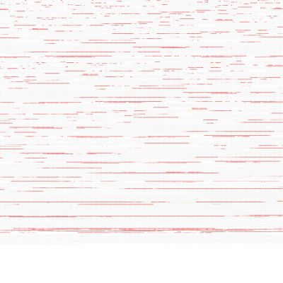

Ich möchte ein Objekt(Polys=100352,Points=100354) mit dem TM bemalen. Die Textur (4096x4096) sieht dann so aus !?
Woran liegt das ?

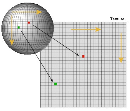

du hast dein modell mit der AUV Methode texturiert... bei dieser Mapping-Methode wird jedem polygon des modells ein bereich der textur zugewiesen...
bei der einstellung AUVRatio: 1 wird genau jedem polygon ein gleichgroßer bereich der texture zugewiesen.. bei höheren AUVRatio Werten wir die größe des texture-bereichs entsprechend der größe der einzelnen polygone zugewiesen...
EDIT: Diese AUV-Mapping methode wird automatisch einem umgewandelten ZSpheren modell zugewiesen... und zwar, da sie sich besonders für komplexe modelle eignet.. es entstehen keine verzerrungen an den rändern oder an scharfen kanten...
du kannst aber auch über tool>modifiers>texture andere mapping methoden einstellen...
eine Sphere3D hat zum beispiel automatisch UVS-Koordinaten (Spherical)...
