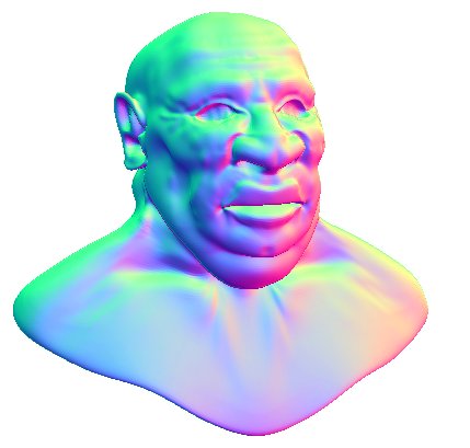

mir ist noch etwas zum Thema Normal-Maps und Zbrush eingefallen...
es gibt ein spezielles Material um solche Maps zu erstellen
ich habe es hier einmal abgelegt:
NormalRGBMat.zip
