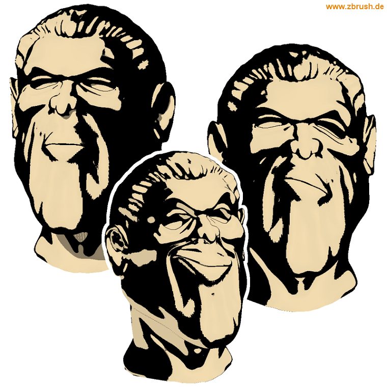

im moment versuche ich mittels ZBrush vorlagen für einen Carton-Flash Film mittels Zbrush anzufertigen.
dies ist ein versuch, mit dem ich mal testen möchte wie Zbrush für Flasher noch verwendet werden kann...
hier sind ein paar bilder des superhelden der im film auftauchen soll..
wenn er einmal fertig ist, werde ich ihn hier online stellen...

Hi BigMike,
mich würde interessieren, wie du die harten Schlagschatten erstellt hast. Ist es eine spezielle Redereinstellung in zbrush oder sind die nachträglich entstanden? Die "Treppen" in den Schatten (wohl von den Faces herrührend) würden für eine Rendereinstellung sprechen…
der anfang sieht schon sehr vielversprechend aus :thumbup:
@cube: diese abgestuften schattierungen werden beim material eingestellt.
einfach die diffuse-kurve zur treppe formen. je nach anzahl der stufen bekommst du auch schritte in der schattierung.
um eine scharfe kante in der diffuse-kurve zu bekommen mußt du:
- den greifer der kurve festhalten
- seitlich aus der box rausziehen
- und wieder zurück in die box schieben
auf diese weise werden auch scharfe kanten wieder abgerundet
