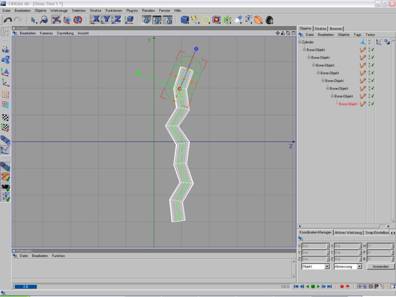

ich habe in kürze mal ein test zusammengeschustert und möchte damit zeigen was ich meine
ich habe in jedes segment ein bone gesetzt. den wirkungsradius habe ich so gewählt, daß immer ein stück der angrenzenden segmente mit erfasst werden, wie im oberen teil des bildes zu sehen ist, um ein abreißen von einzelnen punkten zu vermeiden.
nähere informationen zur verwendung von bones in cinema4d 6ce sind im beiliegenden pdf-handbuch ab seite 292 zu finden (kann man auch über das inhaltsverzeichnis suchen).

ich muß ehrlich gestehen, das war gerade mein erster versuch mit den dingern. wie man sieht, nach 20 min und 2 seiten handbuch ist das ergebnis für's erste mal durchaus ansehnlich

möchte mir erlauben einen kleinen nachtrag zu stone einzubringen
dein beispiel stone ist meines erachtens ein wenig untypisch für bones
wichtig zu wissen ist, denke ich, das bones wunderbar weiche übergänge an deren verformungsgrenzen haben
dein zylinder beispiel erweckt etwas den eindruck die cinemabones würden hart und kantig wirken
zwei kleine beispiele wie bones weich deformieren habe ich auf meiner website unter
http://www.rainerkracher.de/handaniwire.mov
und
http://www.rainerkracher.de/handani.mov
gestellt
... sind zwar auch nicht so der renner ;-)
aber man kann die möglichkeiten der bones vielleicht ein wenig besser erahnen
