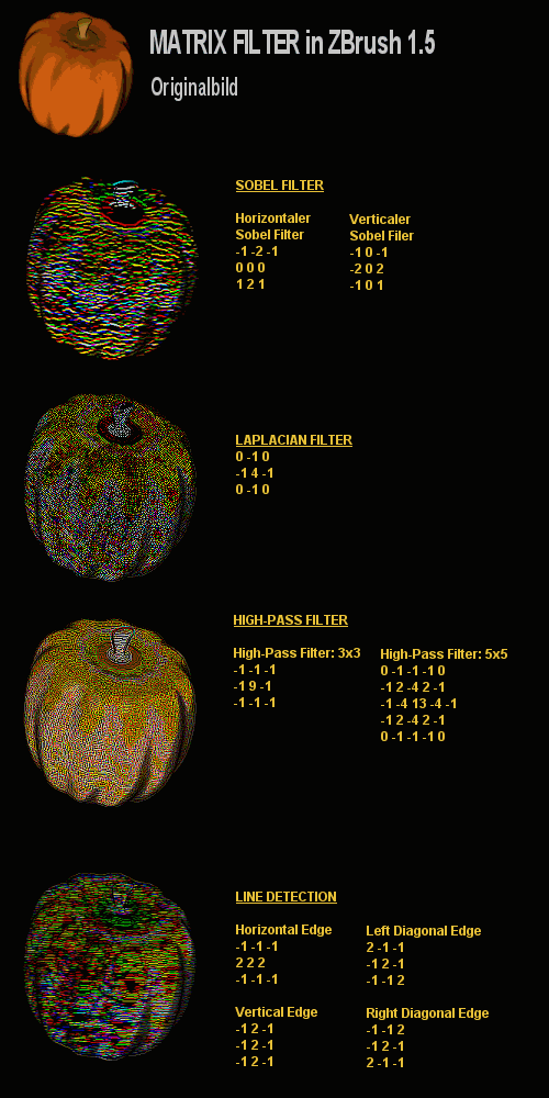

Ich habe nachgesehen, um festzustellen, wie die Geschichte mit den neuen Filtern funktionieren könnte.
Die Beispiele stammen aus Fotoimpact, die Matrix scheint die gleiche zu sein. Bei Fotoimpact wird der Effekt allerdings immer auf das ganze Bild angewendet, anders als bei ZBrush:
[Bild nicht mehr vorhanden]
Werde nachsehen, ob mit diesen Werten bei ZBrush ähnliche Ergebnisse zu erzielen sind, bzw. WELCHE Ergebnisse diese Einstellungen bringen.

.... Mann, das hat ja gedauert>>bin jetzt erst - glaube ich - durchgestiegen, was die Matrix zu bedeuten hat:
die größte Zahl (in der Mitte) kennzeichnet das zentrale Pixel des Werkzeuges mit der entsprechenden Gewichtung. Alle anderen Zahlen beschreiben die Gewichtung der Randpixel: also haben wir bei der 3-er Matrix einen vertikalen Bereich in der Mitte des Werkzeuges, in welchem die Randpixel stärker betont sind = eine Elypse von der Wirkung her??
Wahrscheinlich liege ich total schief :P , ich probier's jetzt einfach mal aus!!
