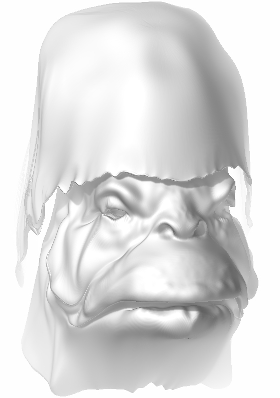

Na, ich könnte den Kopf in Painter fertig machen, will es aber in ZBrush tun, um mein gestörtes Verhältnis zum TM zu verbessern.
Aber: wie denn?? Wenn ich die seltsame Kopfbedeckung anpinsele, dann werden auch Teile des Kopfes erfasst, ausserdem ist durch die - unsinnige aber nicht zu ändernde - Vorgehensweise, nämlich die Kopfbedeckung als Teil des Kopfes anzulegen (=ein Teil) ein Maskieren nur unzureichend möglich.
Falls also jemand von Euch weiss wie - wäre eine große Hilfe!!
EDIT: das ist nun wirklich ein WIP :D :D ;)!!
[Editiert am 18.02.2004 von zerebrush]
ich denke mal das problem liegt in der uv-map. teile der map werden sowol für die mütze wie auch für den kopf verwendet.
hast du es schon mal mit AUV-Tiles probiert?
ja... gebe mal bitte ein paar infos...
welches mapping-methode hast du verwendet?
da es ein modell aus einem grundkörper ist, wird dir die AUV methode garnicht angeboten werden...
vieleicht probierst du mal den weg, das modell als dxf zu exportieren.. es dann wieder zu importieren und dann stehen dir viel mehr mapping möglichkeiten zur verfügung.. unter anderem auch die für dieses modell bestimmt beste methode auv (glaube die wird dann automatisch vergeben)...
hut und kopf aus einem teil? -das sieht schlecht aus(für eine genaue Texturierung) -außerdem werden das wohl sehr viele polys sein oder?
Poly's? Massenhaft, gleich zu Beginn 512x256 - ich glaube in Zukunft mache ich die "Christbaumkugeln" aus mindestens zwei Grundkörpern. Wäre ja kein Problem, wenn da nicht die Marker und deren Eigenschaften wären - ebenso wie die eingensinnige Wirkungsweise des Lichtes: hatte schon ein Modell mit einem strahlenden und einem normalen Auge, nur weil ich den Nippel nicht durch die richtige Lasche gezogen hatte.
Ohne nun rummosern zu wollen: UPDATE=letzte Hoffnung in dieser und manch anderer Hinsicht.
Edit: das komm vom nicht-weit-genug-herunterscrollen!! Sorry, habe Euch nicht gesehen :D!
Die Sache mit dem dxf-Export und anschließendem Import klingt interessant, wird gleich anschließend versucht!! DANKE!!! An ALLE!!! :P
[Editiert am 19.02.2004 von zerebrush]
Das Ende eines WIP's: die Sache mit dem dxf- Ex-/Import klappt. Allerdings hatte die Datei dann beim Einfärben 431 MB und war dann (ich habe immer noch nicht aufgestockt, RAM-mässig) nur noch zäh bearbeitbar. Ich werde also in Zukunft wieder kleinere Brötchen backen ;)!
Danke Euch trotzdem für die Tipps!!
