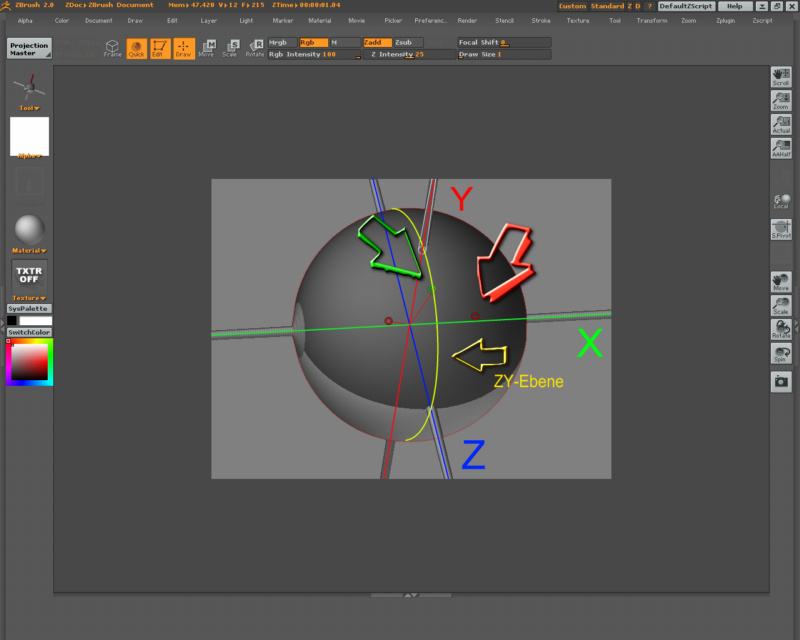

éinzelne achsen kann man nicht sperren, wenn du soetws wie den anglefish von pixolator machen möchtest kannst du die symetrie für die x-achse in der tool-palette einschalten.
wenn dann beim anfügen aus beiden kreisen (roter pfeil) ein einzelner grüner kreis (grüner pfeil) wird dann liegen die neu angefügten zspheren genau auf der YZ-Ebene (gelber pfeil)
genauso geht es auch mit den beiden anderen achsen.
hoffe das hilft...
