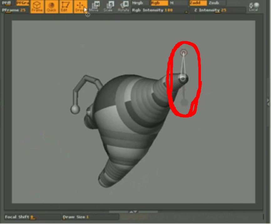

bin neu hier (und in ZBrush) und wollte mal wissen wie diese funktion bei den ZSpheres geht die auch Pixolator bei seinem Angler bei der Schwanzflosse eingesetzt hat. Hab schon das Practical Manual durchgeblättert und im Internet gesucht aber nirgendst etwas gefunden; vermute nur, dass es durch irgendeine Tastenkombination geht.
Anbei noch ein Bild damit ihr wisst was ich meine.
Danke im Vorraus, Aragorn

tastenkombi ist ganz richtig
- füge ganz normal eine zsphere an wo später die sogenannte attractor-sphere (hoffe das war jetzt richtig) hin soll
- dann hältst du die alt-taste gedückt und klickst mit der maus auf die grauen verbindungs-spheren
- das sollte es schon gewesen sein
diese kugeln dienen zum verformen des meshes ohne weitere polygone zu erzeugen, wie eine art magnet

man muss drauf achten, daß man beim "alt-klicken" auf die verbindung auch noch im DRAW-Modus ist.. da hing ich am anfang ewig dran :-)
