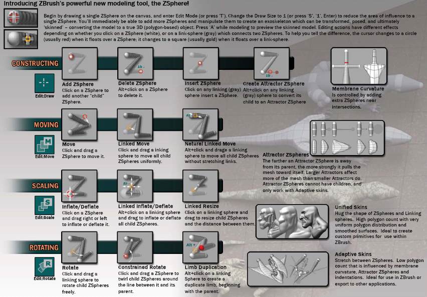

hallo und willkommen Dementor3D!
leider kann ich dein bild nicht sehen- aber ein tips zu zspheren-
1. beim erstellen immer size 1 verwenden - (achtung beim anfüger der 2 zsphere stellt sich die size wieder zurück)
2. Einstellungen für Adaptive skin treffen - wichtig für sauberes Mesh
einfach mit taste A in die vorschau wechseln und verschiede einstellungen ausprobieren..)
3. darauf achten das man nicht zuviele überlappende zspheren auf einer anderen sphere aufbringt (stell dir die sphere als polycubus vor -wenn dann auf einem feld mehrere andere auf´gemalt werden gibts troubles -
Abhilfe - bessere Unterteilung der Zsphere -so liegt jede neue sicher auf einem anderen poly..(hoffe ich habe das rübergebracht.. ;) )
Hierzu : immer wieder vergessen(da versteckt) im Menü Transform - Xres-Yres-Zres einstellungen -damit kann man die unterteilung der zsphere steuern- hier sehr schön erklärt : http://206.145.80.239/zbc/showthread.php?p=171134#post171134
hilft oft : keinen zu langen Arm machen -besser ein oder zwei Zsheren einfügen..
immer wieder speichern!!!!!!!!!!!!!!!!!!! (hat schon manchen frust erspart :D )
das bild von pixologic hift immer wieder -
[Editiert am 27.08.2004 von souleat]
willkommen an board :)
zspheren haben meistens ihren eigenen kopf
in den meisten fällen reicht es schon, wenn du sie etwas anders positionierst
in deinem fall würde ich die unterste zsphere etwas weiter nach unten und etwas nach hinten verschieben. dann sollte der knick weg sein.
im oberen teil gibt es eine voraussetzung: die sphere an der die beiden obersten dran kleben darf nie die root-sphere (erste sphere im objekt) sein. rück die beiden mal etwas nach hinten.
