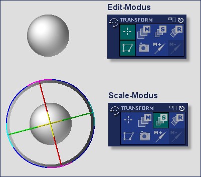

um in den scale-modus zu kommen musst du erst den edit-modus beenden.. klingt etwas komisch, deswegen hier nochmal ein bild... :)
probiere es mal so...
PS.
Nach dem Scale-Modus gleich wieder in den Edit-Modus wechseln!
Edit:
per taste: zuerst mit "T" den Edit-Modus verlassen (oder wieder aktivieren) und dann die Taste "E" für den Scale-Modus... probiere es einmal aus und beachte dabei die Transform-Palette...

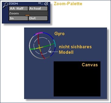

wenn dein objekt z.b. nach einem import in einem nicht sichtbaren bereich der arbeitsfläche liegt, und du nicht weißt wo oder wie du es wieder in die mitte bekommst dann verwende am besten die Zoom-Palette...
aktiviere den Move-modus (der Gyro soll als hilfe erscheinen) und zoome solange aus dem bild heraus, bis du den gyro siehst... der Gyro ist nämlich nicht auf die arbeitsfläche alleine begrenzt... hier ein bild zur verdeutlichung:
