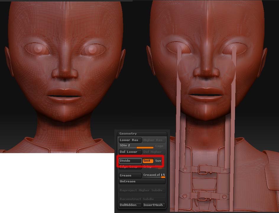

Hallo zusammen!
Ich habe meine Figur aus 3ds Max als Objekt exportiert, der Import in zbrush geht auch wunder bar nur wenn ich meine Figur via Divide unterteilen will dann bekomme ich ein sehr seltsames Ergebnis, das Bild im Anhang sag denke ich am besten was ich meine, hoffe ihr könnt mir helfen oder mir sagen woran es liegt das zbrush so was macht :)
Danke

Hallo, dass Problem hatte ich kürzlich auch. Das liegt an den Augen. Wenn du, wie ich z.b die Pupille und Iris
samt Hornhaut schon fertig gemacht hast, dass irgendwie grupiert hast, dann zerreisst es beim dividen.
Zumindest denke ich das, weil ich genau das gleiche Problem habe. Also wenn, dann solltest das Auge komlett zusammenhängen. Wenn du ein richtiges Auge gamacht hast, dann liegt es warscheinlich an der inneren Pupille, die unter der Hornhaut liegt. Du brauchst in ZBrush ja keine echte Hornhaut und dann noch etwas darunter.
Ausser du willst in Max rendern. Dann solltest nur das Auge in den Kopf anpassen und dazu reicht ja ein einfaches mit Hornhautwölbung. Aber ohne was darunter.
Ah, ganz vergessen. Du kannst auch SubTool benutzen. Das heisst, der Kopf und die Augen sind seperat.
Wie das geht, das schreibe ich jetzt nicht, weil es recht umständlich ist. Das musste suchen.
Da kannste dann den Kopf dividen und das, oder die Augen bleiben sepereat anwählbar. Die Augen brauchen dann ja nicht divided zu werden. Bringt ja nix. Das klappt dann auch prima beim zurückexportieren in Max. Sogar die Meshes bleiben dann sepereat.

Ich hatte jetzt noch mehr Fehler gehabt und es war kein Auge.
Ich mache gerade eine Character SCI-FI Figur und habs bös gemerkt.
Ich hatte Nieten an einem Halftergurt als Element angehängt. Solltest ja wissen, was
ich meine. Das Objekt ist zwar eingenständig, aber angehängt an das Hauptobjekt.
Da waren dann auch gleich die langezogenen Meshes da.
Mach wenn, alles als eigenständiges Objekt. Ich kann das umgehen, weil ich nur die Gürtel
an sich brauche (um Falten in der Hose auszuarbeiten)und die Hose in ZBrush bearbeite.
Ich benutze ansonsten auch nur Max.
Das scheint wirklich noch ein Bug zu sein. Obwohl man beim Exportieren aus Max ZBrush wählen kann.
[URL=http://messyshare.com/show.php/196624_3.jpg.html]t196624_3.jpg[/URL]
Ich krieg das Bild nicht anders rein, da musste den Link selber nehmen und nochmal auf das Bild klicken, dann haste es ganz groß. Die Nieten an den Gürteln meine ich.
Eigentlich simpel gestauchte Halbkugeln. Sehr merkwürdig. Sind wirklich nur angehängt und eigentlich komlett eigenständig.
