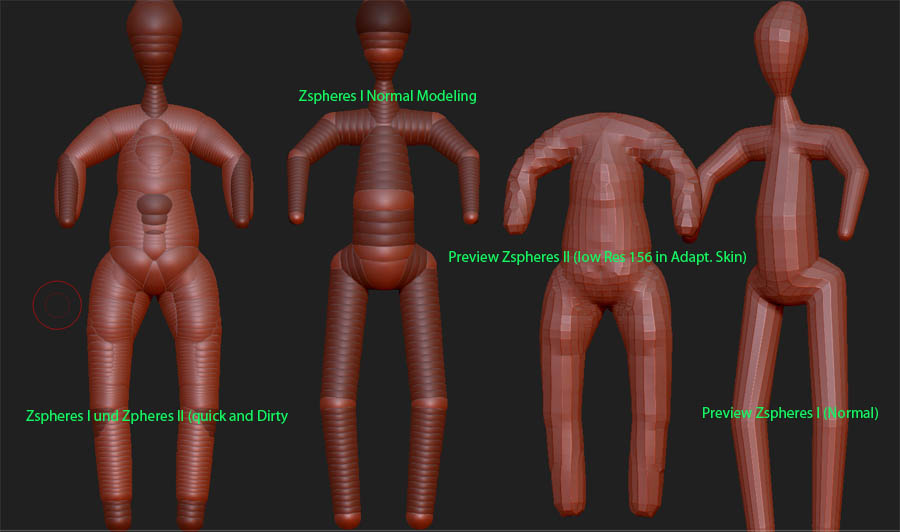

Und was ist auf den Bildern zu sehen. Auf dem vorletzten z.B.
Ich glaube nicht, dass ich da etwas verwechsele. Nach einigen Jahren mit Zbrush glaube ich wohl sagen zu können, was momentan labgelöst wurde, und was nicht.

Nein im Ernst, sone Sachen wirst du ohne ausreichende Übung mit Zsheres II nicht ohne weiteres hinbekommen. Im oberen Bild kannst du sehen, wie sich die Zspheres II auf das dünne Gerüst der Zspheres I anlegt.
Wenn du nun das Zspheres I so machst, wie gewohnt, dann sind diese zu dick, und du hast von Anfang bis zum Ende nur Schwierigkeiten.
Mach ein angemessen dünnes Gerüst mit Zsperes I, je nachdem, was es werden soll. Es kommt ja nicht nur 1 Schicht mit Zspheres II darauf, sondern meist mehrere. Diese können und müssen natürlich noch verschoben, und scaliert werden, um an sein Ergebnis zu kommen.

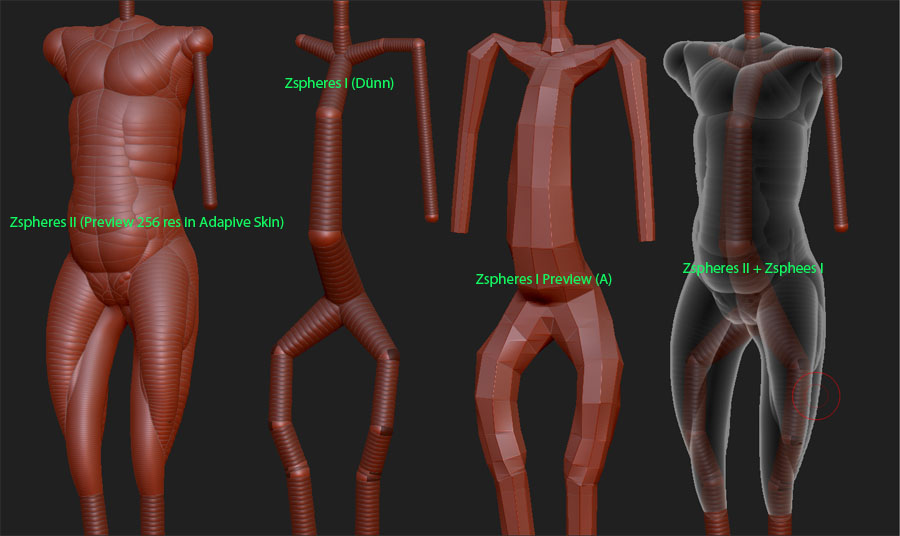

Hab mal kurz ein Bild angehängt, damit man das besser sehen kann. Hier kannst du sehen, dass meine Zspheres I recht dünn sind. Das liegt aber daran, daß Zspheres II relativ dick aufträgt.
Würden die Zspheres I wie gewohnt dick sein, würde Zspheres II noch dicker auftragen, und die Proportionen nicht mehr stimmen.

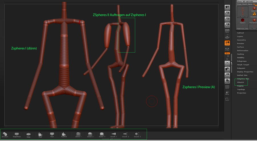

Du möchtst also deine Zspheres II auf die Zspheres I aufsetzten. Das ist überhaupt kein Problem. Dein Grundgerüst mit Zspheres I modeln, dann mit Shift +A weiter, und schon bist du im Zspheres II Modus, und kannst auf die Zsheres I als Gerüst mit Zspheres II weiter modeln.
In diesem Modus stehen dir einige weitere Auswahlwerkzeuge bereit, um die Zspheres II an das Gerüst zu binden usw.
Als kleiner Tip kann ich dir noch was mitgeben:
Da die Zspheres II reletiv "dick" aufträgt, würde ich empfehlen, das Grundgerüst der Zspheren I mit gedrückter Alt Taste innerhalb zweier Zspheres sehr dünn zu machen, und nicht wie gewohnt in der Zspheres I stärke zu lassen.
