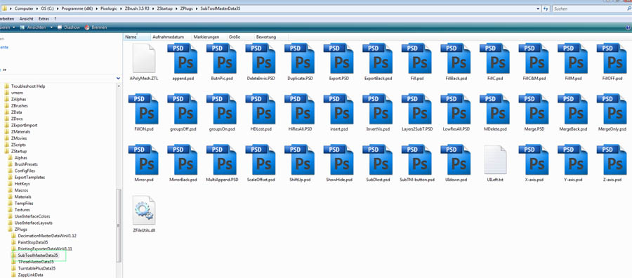

Ich habe mal ein paar Screenshots gemacht, wo bei mir die Plugins installiert sind. Du arbeitest hoffentlich mit der 3.5 R3.
Hoffentlich haut es dann hin.

Das Plugin läuft nicht mit der 3.1 mach mal ein kostenloses Upgrade auf die 3.5 R3.

Habe mir die 3.5 R3 installiert und sie läuft einwandfrei.
