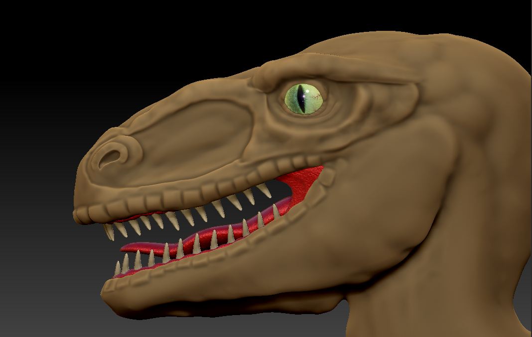

Problem: Sketchbrush macht die figur zu grob.
28.04.2010 17:39   (Vor 6038 Tagen) 8561 Aufrufe 21 Antworten

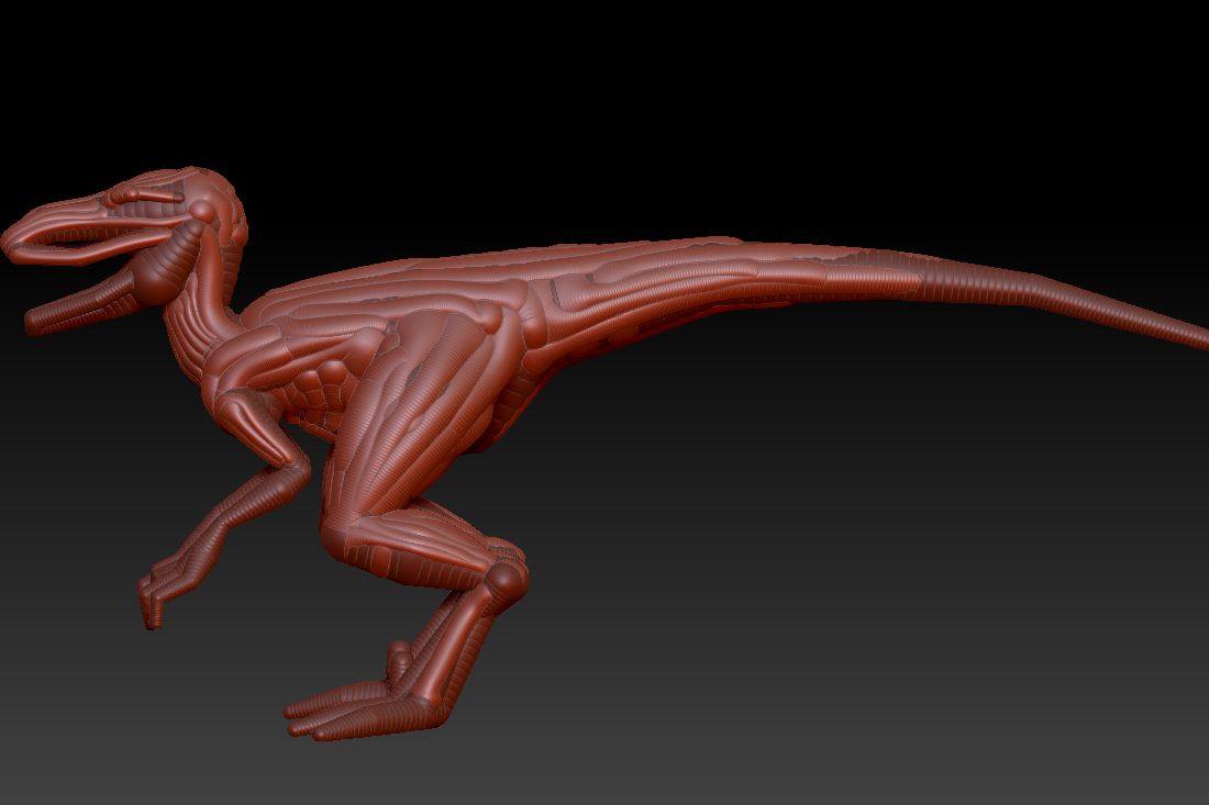

Ich bin gerade dabei meinem Raptor *die Muskulatur aufzumalen*
Dummerweise wird die Strucktur an einigen stellen miteinander verbunden obwohl dor keine verbindung vorliegt.
Zum Beispiel wenn ich auf dem Unterkiefer *male* werden ober und unterkiefer verbunden (wenn ich A drücke um die Optik zu prüfen)...
Das Maul ist aber offen und es ist Abstand zwischen den Kiefern.
Hatte das problem vorher nicht...hab ich evtl. was vergessen?
Liegt das an der Auflösung oder...?
Siehe Bilder user_img-V9OiMgWE12_Raptor1.JPG user_img-we7PqRWkKD_Raptor2.JPG

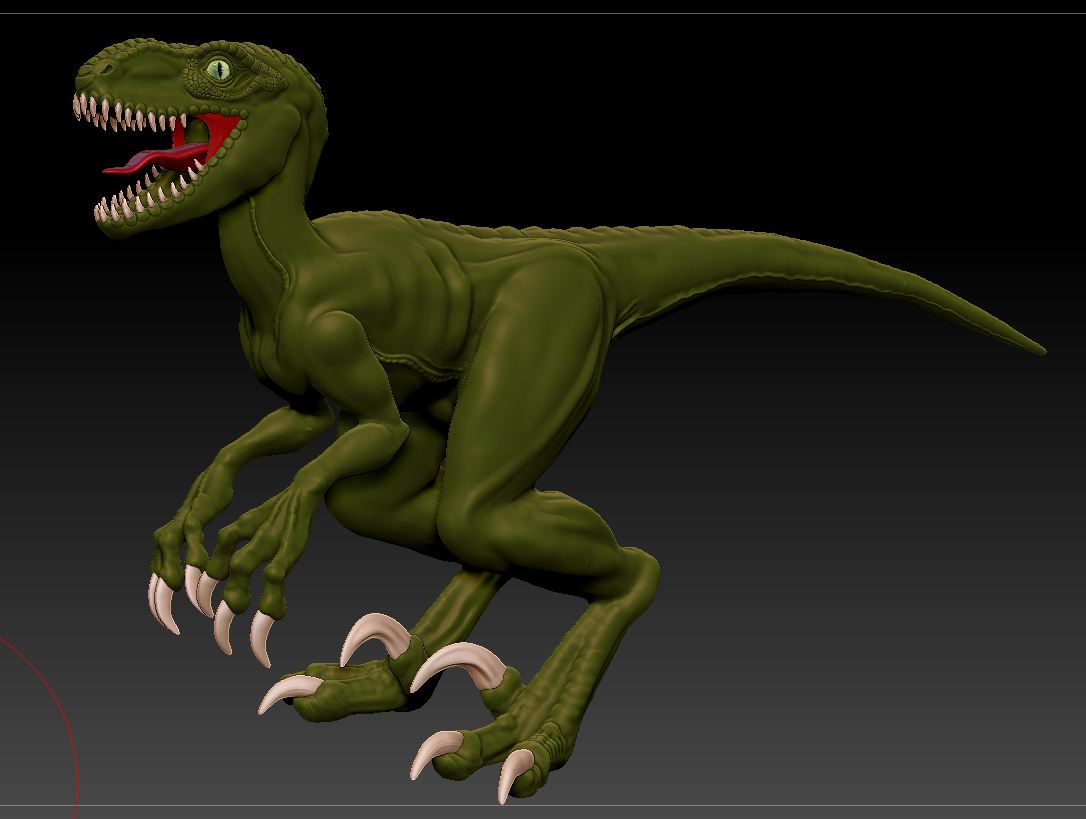

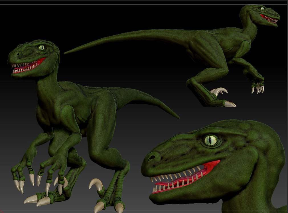

SO nochmal ganz neu mit dem Polymesch angefangen.
Und auch gleich n bissel gefährlicher gemacht.
Wer nun noch n bissel details und hautfalten einbauen und dann Rotopology machen.
Der raptor ohne subtools hat 13mio Polys, insgesammt bin ich bei 17mio.
Naja wenns klappt spar ich ja wieder einiges ein, bis 21,5mio kann ich gehn.

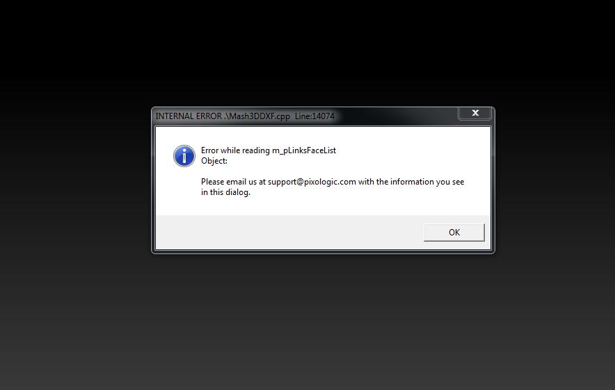

Ich KOTZE mir gerad einen ab!!!!!!!!!!!!!!!!!!
Nach 5 Stunden war ich eben fast ferig mit dem Modell... da hab ich aus Versehn ein zweites ZBrush geöffnet...
habs gleich wieder geschlossen...
Und ich hatte kurz zuvor sogar noch gespeichert....
Und dann kamm ein scheiss Error...
Ich starte das Programm neu und lade das tool...
Ich hab seit gestern auf diesem tool gespeichert... soll heissen ich fang wieder beim Basismodell ohne Alphas an.
F:U:C:K! :mad:
Ich hasse son scheiss ...ich hatte vorher schon gespeichert.
Und warum läd es jetzt garnichts mehr?
Könnt es von mir aus auch mit fehlern laden...aber garnicht... *kotz*
[Editiert am 01.05.2010 von Matzi]

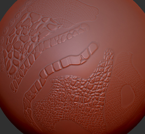

Also das ganz unten auf der Kugel sieht echt gut aus als alpha textur.

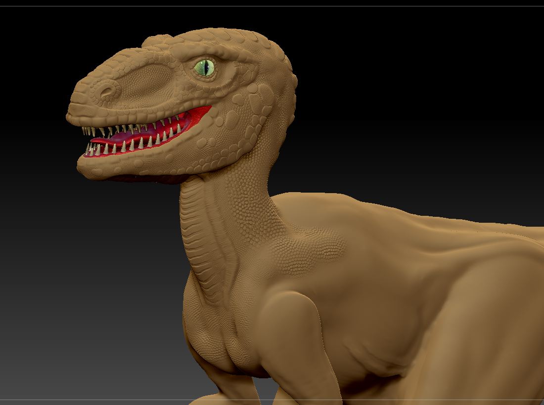

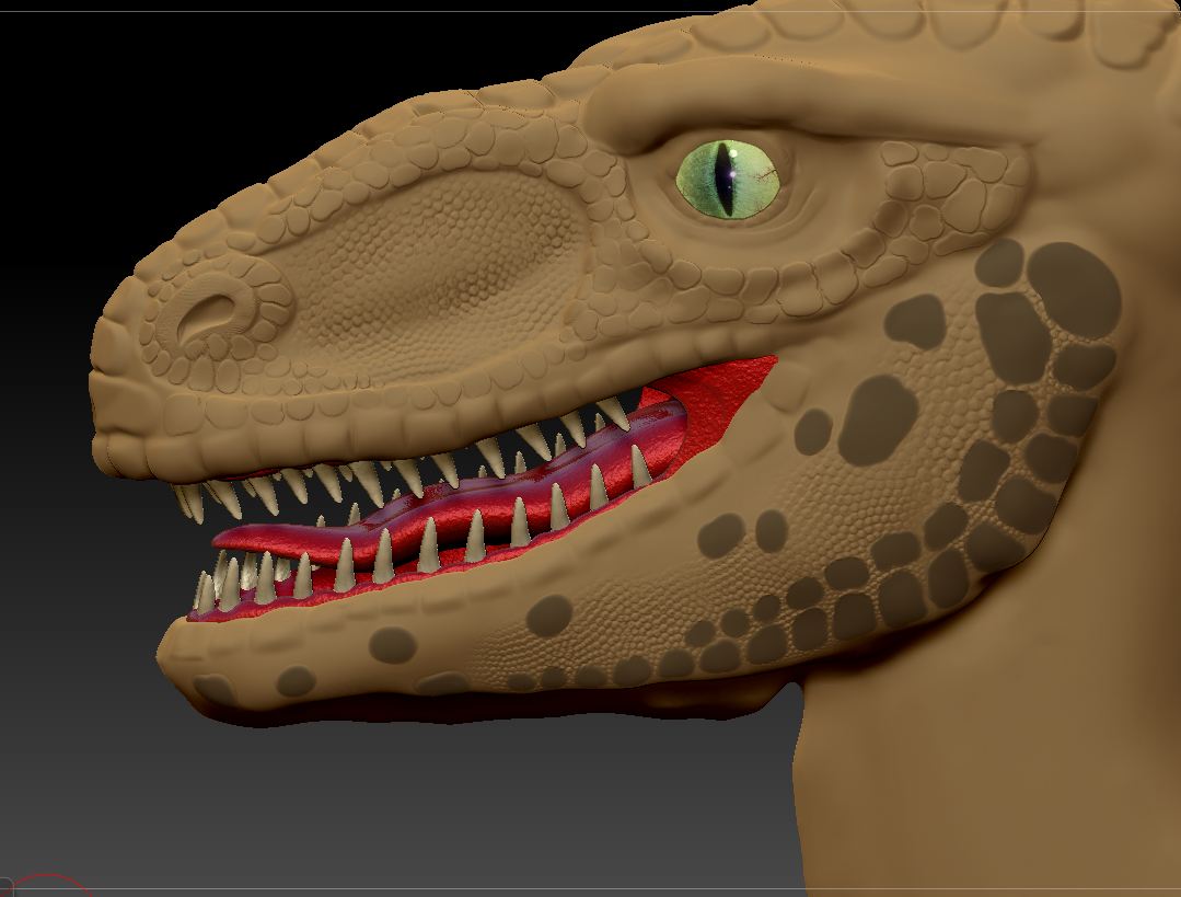

3. Gerd wenn das was ich mach falsch ist oder besser geht...bitte sagen.
zwischen den maskierten grösseren Hornschuppen kommt jetzt ein Alpha zum einsatz, so gibts zwischen den großen auch andere kleine schuppen.
PS: Sollte der Bereich nicht mehr fein genug sein, den bereich Maskieren und Subdividen.
Mann muss nicht das ganze mesh höher auflösen sonder kann so bestimmte Bereiche detaillierter machen.
[Editiert am 30.04.2010 von Matzi]

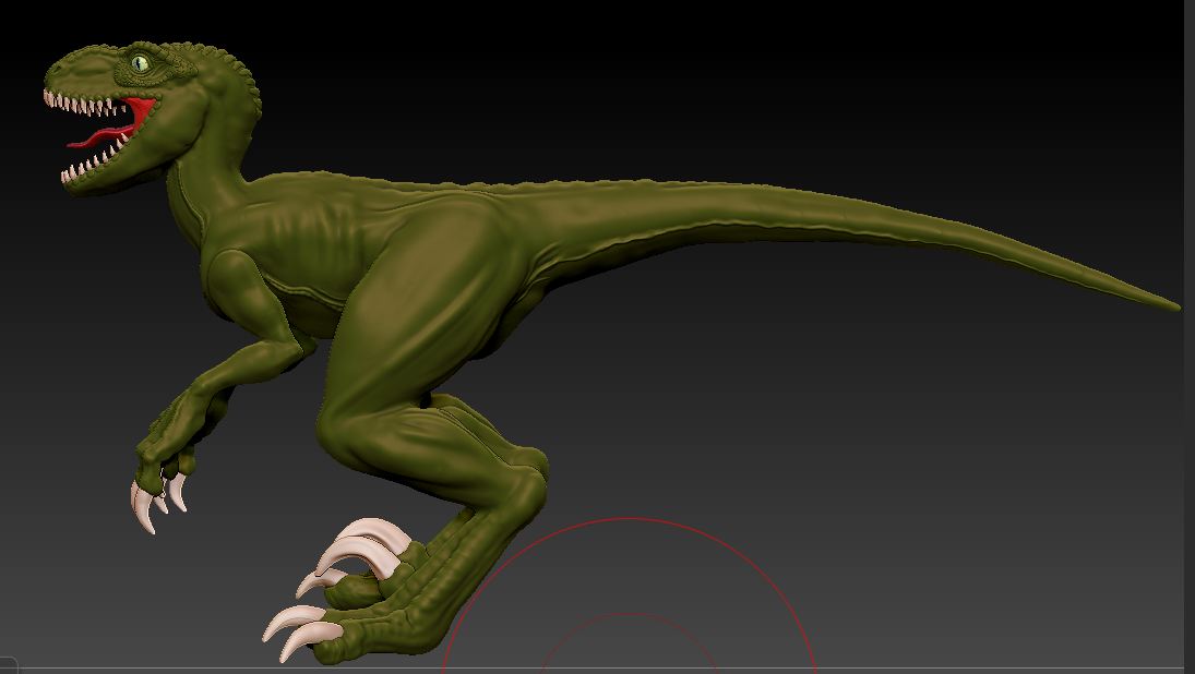

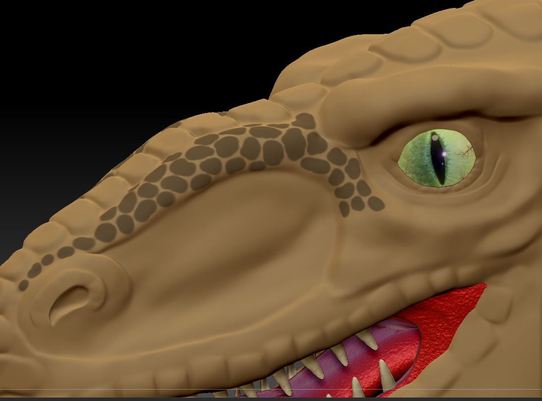

Jo thx, ja das war nur mal schnell so ein surface drüber geworfen und das ist nur die material farbe.
Werd jetzt noch die Details ausarbeiten.
Dazu benutze ich die Alphas als Maskenschablone und arbeite dann die Teile mit dem Move und Claybrush raus.
(Maske immer n bissel weich machen)
Die Profis haun ja auch nicht gleich einen Alpha drauf. Die machen das ja fast alles per Hand also Modellieren die Hautfalten usw. mit den Brushes.
Auf jeden fall klappts so besser und man hat schönere unterteilungen die man dann noch später mit den alphas verfeinern kann. user_img-kBmFHg2cwf_Bild1.JPG
