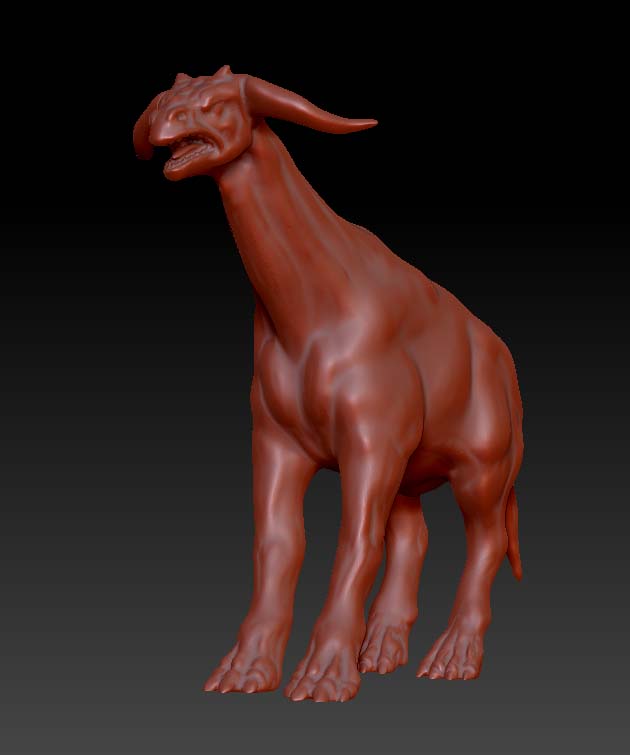

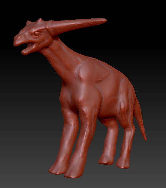

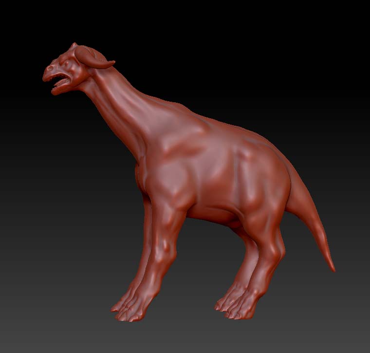

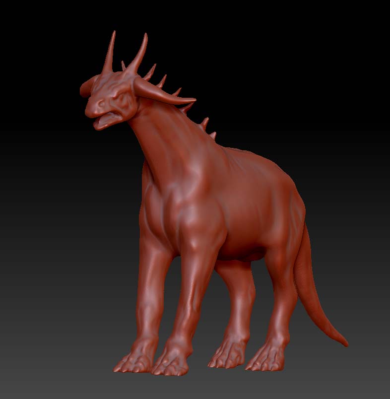

ich bin gerade an einem Übungsstück (irgendein Alien-Reittier) um verschiedene Techniken durchzuprobieren und möchte hier ab und an die Zwischenergebnisse posten. Was meint Ihr dazu? Über Kritik und Tips, wie ich meinen"workflow"verbessern könnte freue ich mich.

hey.
ist schon mal n guter anfang. nur :
du hast das vieh mit dynamesh gemacht oder?das problem hierbei ist das man schnell die proportionen vernachlässigt.
mit zspheres hat man das besser im griff.
du dem vieh selbst:
das hinterteil ist zu massig.mach ihn etwas schlanker
mach den schwanz länger
die vorderbeine sehen auch etwas merkwürdiger aus
und mach das hinterteil höher.stell dir in gedanken vor wie die knochen verlaufen könnten.
das ist der große vorteil an zspheres gepaart mit zsketch.ist ne einwandfreie methode.
unterteile auch das mesh in verschiedene subtool.zb die hörner und die augen
zur anatomie.
kleiner tipp.besorge dir n tieratlas.habe ich auch :) ist super!man kann sich sehr viel abschauen was die anatomie angeht.
in deim fall vlt dinosaurier :)
soviel von mir dazu :)
ps.und übrigens.wenn du ihm schuppen, knochplatten oder sowas verpassen willst arbeite mit layern.
so kannst du schnell sachen ausprobieren ohne die ganze arbeit wieder löschen zu müssen.

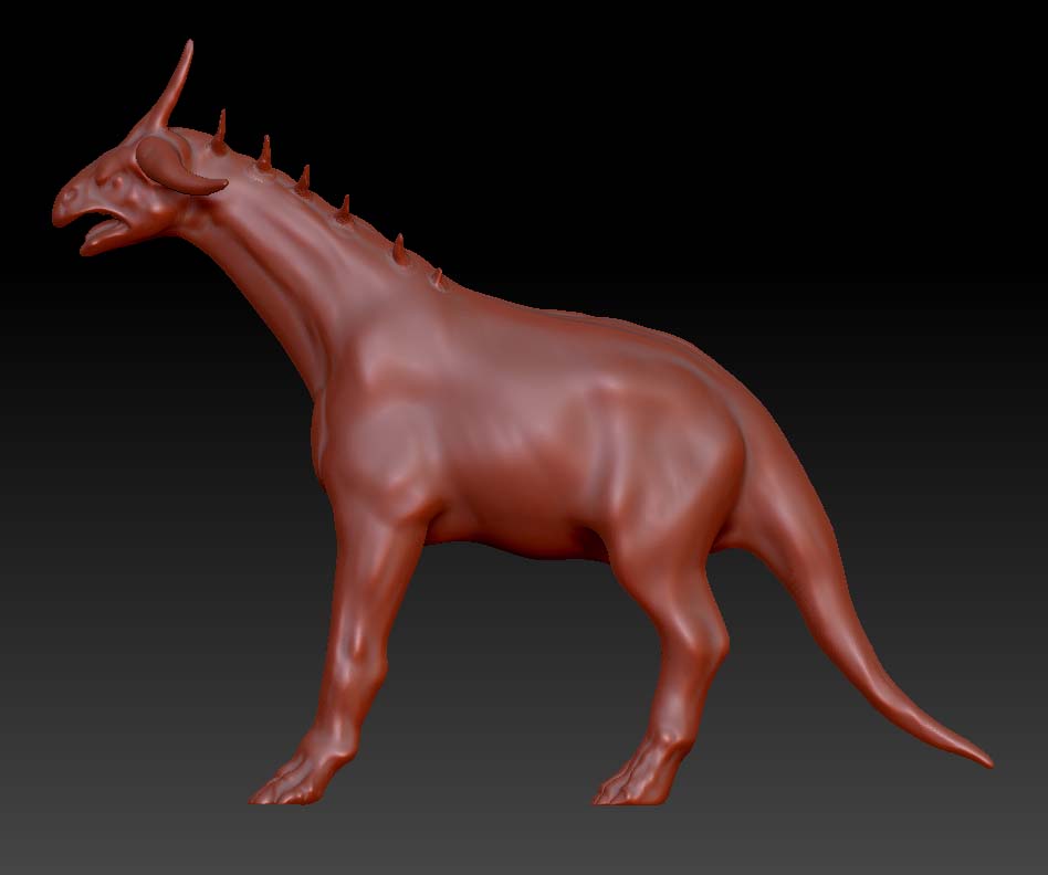

Danke für Kritik und Tips,
stimmt schon, ich hab das ganze mit Dynamesh und den diversen insert brushes begonnen und einfach mal drauflosgeformt - und dann mehr auf Details geachtet als aufs ganze Erscheinungsbild. Ich hab jetzt ein bischen korrigiert und will höchstens noch am Schwanz ein paar Stacheln aufsetzen. Dann würde ich Dynamesh verlassen und im normalen Modus die weiteren Details Anlegen, (Falten, Knochenplatten ...) Das mit den Layern klingt gut, werde ich ausprobieren. Mit Subtools bin ich mir noch unsicher. (Ich hab mal eine Figur gemacht (auch irgendwo hier gepostet als Dimetrodon, wo ich jeden Zahn und das Segel und Augen als subtool gemacht habe und dann aber probleme mit der hohen Polygonzahl hatte, da ich jedes tool recht hoch auflösen wollte um Feinheiten einzuzeichnen. Da erscheint mir Dynamesh einfach praktisch um alles immer wieder "kompakt und gleichmäßig " zu ordnen.
Ich probier wie schon gesagt zbrush jetzt erst ein paar Monate sporadisch aus und muß noch die richtige Routine bekommen. Aber deswegen bin ich ja hier im Forum.

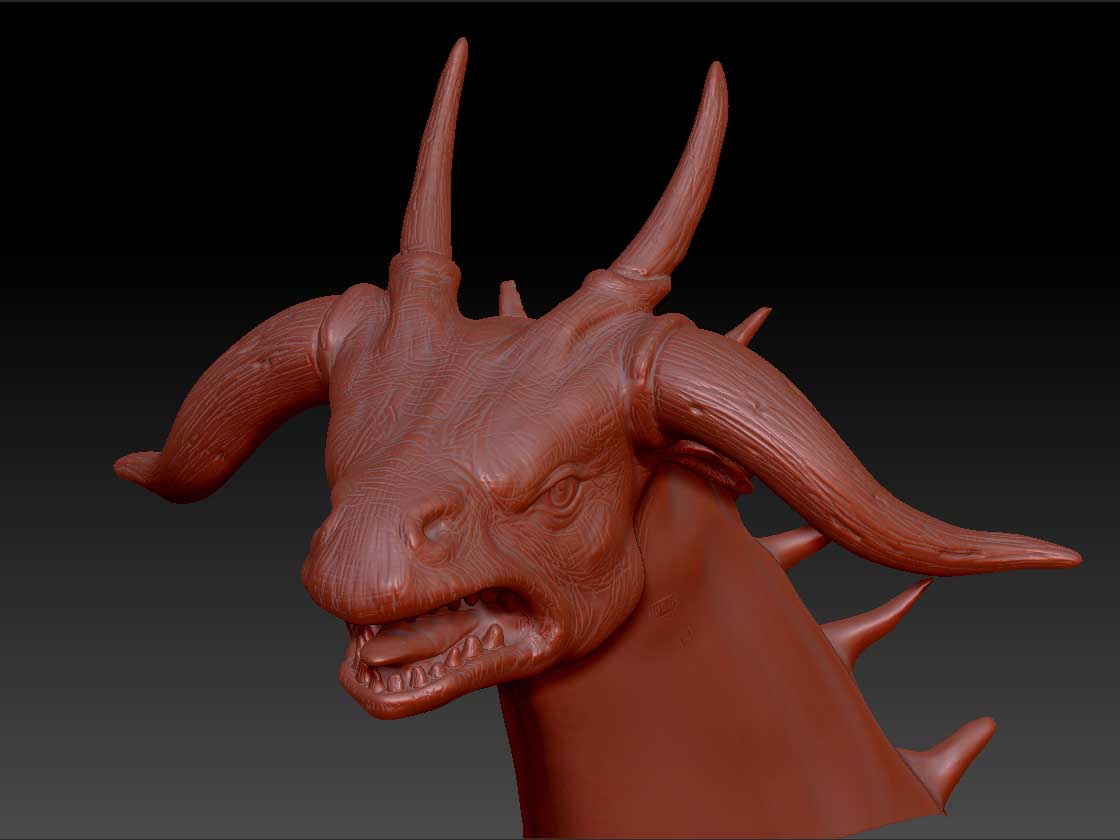

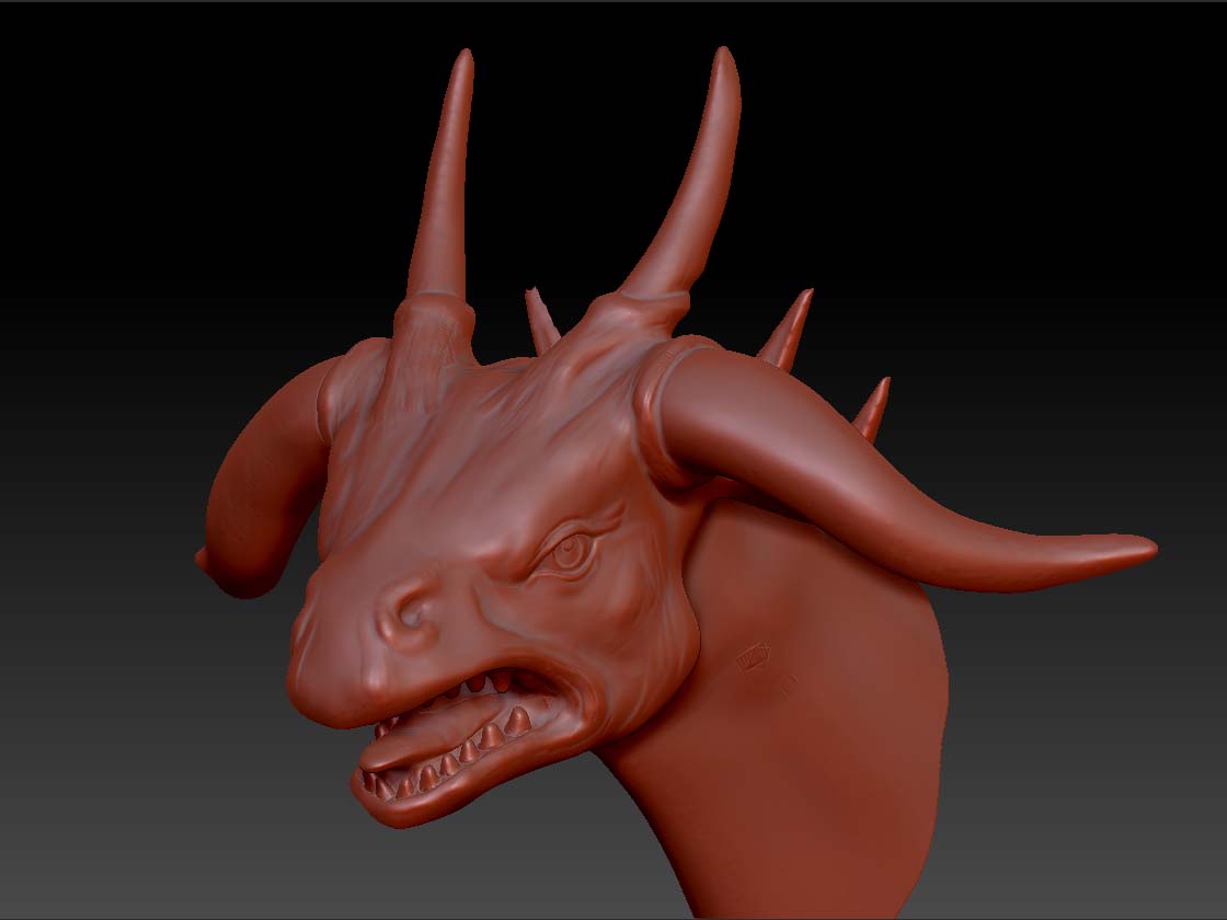

Nächster Schritt: Habe die Figur jetzt als Polymesh auf ca. 6 mill Polygone geteilt und lege die Feinheiten an. Zuerst der Kopf : user_img-0aFVX1IMO0_Tier_5.jpg
Ich habe hier vor allem mit clay-buildup und nur leichtem nachglätten gearbeitet, das hinterlässt noch gewisse Strukturen die mir gut gefallen.

ja wird doch schon.ich würde allerdings beim auge eine extra sphere nehmen.das wirkt einfach besser und man kann leichter verschiedene materialein zuweisen.oder du teilst es in polygroups.geht auch.
und ich glaub ich würde die unteren hörner noch ein wenig nach hinten oben biegen.das sie eher im fluss mit den anderen sind, wenn du weißt was ich meine :)

Mit 10-15 min. komm ich da nicht weit. Ich sitz da jetzt schon eher 2-3 Stunden dran - ist aber auch erst meine vierte Figur in z-Brush. Aber die Schnelligkeit kommt ja bekanntlich durchs wiederholen und üben "von selbst" - jetzt erstmal die Technik in den Griff kriegen und immer eins nach dem anderen.
Als Reittier ist das "Ding" vielleicht echt nicht geeignet, es ist eben eher ein Lasttier, da stören die Stacheln weniger.
Ich mach jetzt erstmal mit Falten und Schuppenstrukturen weiter und poste demnächst den weiteren Verlauf.
