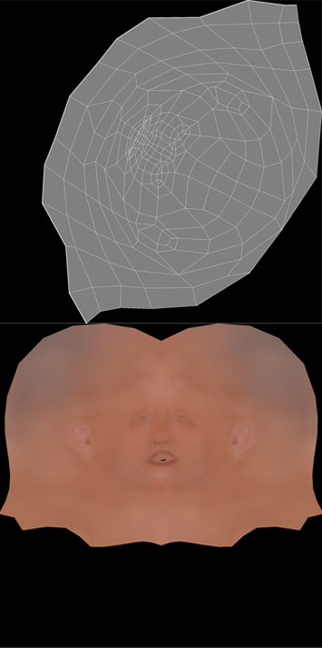

Habe ein Kopf in ZBrush modelliert und texturiert. Mit UV-Master die UV-Map erstellt, die recht gut aussieht.
Nun habe ich den Kopf mit Retopology in ein Lowploy-Modell "umgewandelt". Ok. Wie krieg ich jetzt die "Highpoly-Textur" auf mein Lowpoly-Modell? Wie ihr im Anhang sehen könnt sieht meine UV-Map des Lowpoly-Modelles anders aus und ist auch noch verdreht (wieso auch immer). Ist glaub nicht ganz unwichtig das zu verstehn, da ich ja auch die Normalmaps nutzen möchte. Aber so wird das nichts.
Bin für jede Hilfe dankbar.
ZBrush R4.2
Hat mir vielleicht jemand ein paar Links zu Tutorials, die das Zusammenspiel von ZBrush und Cinema 4D verdeutlichen.
Möchte gerne Game-Character erstellen und meine Pipeline optimieren bzw. festlegen. Bodypaint und oder Photoshop könnten auch noch mitspielen.

hast du erst die retopo gemacht und dann die uvmap?hatte das gleiche problem.
also mach erst ein highpoly.dann retopo in low poly.dann am besten die highpoly detail mittels projection übertragen.
dann die uv machen mit uv master.dann das ganze exportieren als obj.obj in cinema laden.maps drauf.fertig.kann dir auch noch das multimap exporter plug in empfehlen.ist ne große hilfe.

Hallo Phosforced,
danke für deine Anregung. Ja ich habe das so gemacht wie du es beschrieben hast, bis auf die projection.
Hab ich grad mal ausprobiert, aber es ändert sich nichts wesentliches. Verstehs net. Ist doch offensichtlich einer der Hauptgründe wieso man ZBrush nutzen möchte, einen hohen Detailgrad schnell erstellen um ihn auf ein Lowpoly-Objekt zu projezieren. Wieso ist die UV gedreht? Das Lowpoly-Objekt wird doch deckungsgleich erstellt. Und ich mache immer ewig lang rum bis die gedrehte Version so sauber rauskommt wie hier im Anhang. Es sind immer zwei oder drei Islands die UV-Master erstellt, ohne ersichtlichen Grund. Frust.

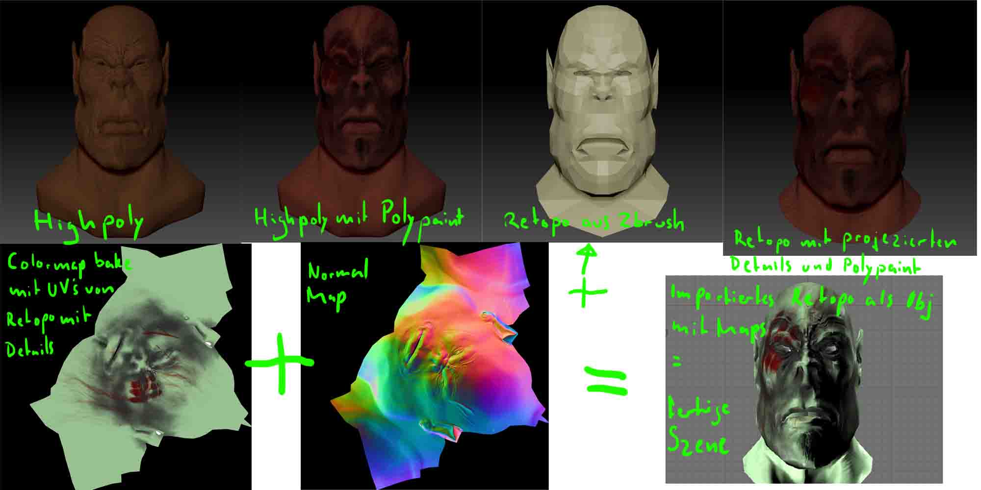

hey. vielleicht hilft dir das weiter :)
und beim projection tool müssen einfach das highpoly und as low poly modell beide sichtbar sein.
dann das low poly auswählen.subdividen und auf project all klicken.dann frägt er schon nach ob das polypaint mitsoll.

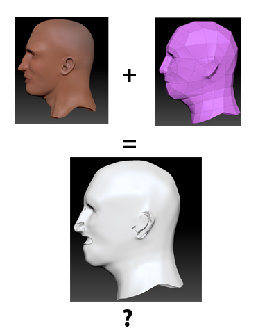

So sieht das bei mir dann aus :( :D
Ok, Rom wurde auch nicht an einem Tag erbaut.
Grund warum das Polypaint trotz "Yes" nicht übertragen wird? Fehlende UVs auf dem Lowpoly-Kopf?

und hier noch das passende Bild zu meinem vorherigen Text :-D user_img-4S6wGtytO7_projection_1.jpg

vielleicht hast du ausversehen auf den kleinen pinsel neben dem subtool geklickt.
in dem fall hast du zwar polypainting, siehst es aber nicht.
mit der projektion ist auch was falsch gelaufen, probier es mal mit anderen einstellungen
