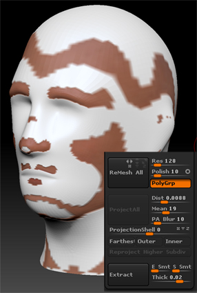

Hallo Phosforced,
danke für deine Anregung. Ja ich habe das so gemacht wie du es beschrieben hast, bis auf die projection.
Hab ich grad mal ausprobiert, aber es ändert sich nichts wesentliches. Verstehs net. Ist doch offensichtlich einer der Hauptgründe wieso man ZBrush nutzen möchte, einen hohen Detailgrad schnell erstellen um ihn auf ein Lowpoly-Objekt zu projezieren. Wieso ist die UV gedreht? Das Lowpoly-Objekt wird doch deckungsgleich erstellt. Und ich mache immer ewig lang rum bis die gedrehte Version so sauber rauskommt wie hier im Anhang. Es sind immer zwei oder drei Islands die UV-Master erstellt, ohne ersichtlichen Grund. Frust.

hey.danke gleichfalls :)
hast du erst die retopo gemacht und dann die uvmap?hatte das gleiche problem.
also mach erst ein highpoly.dann retopo in low poly.dann am besten die highpoly detail mittels projection übertragen.
dann die uv machen mit uv master.dann das ganze exportieren als obj.obj in cinema laden.maps drauf.fertig.kann dir auch noch das multimap exporter plug in empfehlen.ist ne große hilfe.
