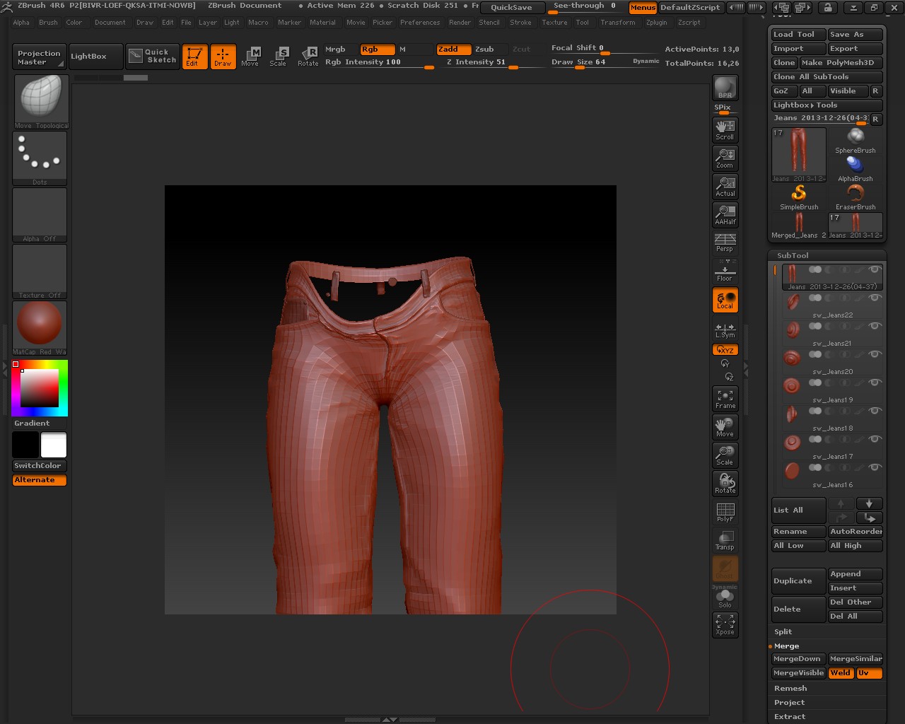

Wie kann ich ein Objekt(bestehend aus mehreren Teilen) transformieren ?
26.12.2013 05:19   (Vor 4696 Tagen) 5504 Aufrufe 8 Antworten

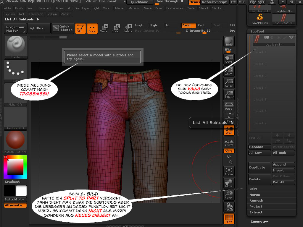

in meinem Beispiel (siehe Bild) habe ich eine Jeans die ich im gesamten mit MOVE verändern will. Leider verschieben sich die einzelnen Teile wie Gürtel, Schnalle etc. nicht mit. s.Bild
Nach diverser googlelei habe ich es mit MERGE Visible ohne Erfolg probiert.
Was mache ich falsch?
Bin für Hilfe dankbar.
Taki
(Anfänger, Zbrush 4R6)

Nach der Übergabe hat mein Objekt keine Subtools. s.Bild
Ich muß aber erst mein Objekt (die Jeans) irgendwie Auflösen denn Transpose Master braucht Subtools.
Mein Versuch mit "Split to part" füllt zwar die Subtools aber die Übergabe funktioniert dann nicht mehr.
Fällt euch dazu etwas ein?
Gruss Taki
