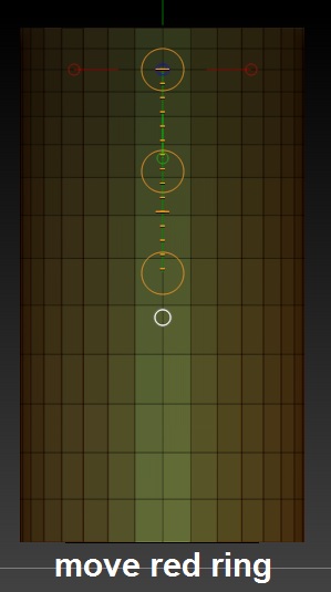

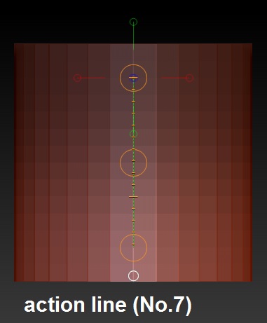

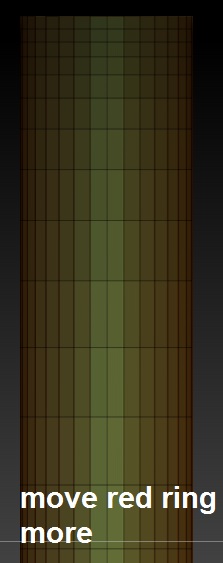

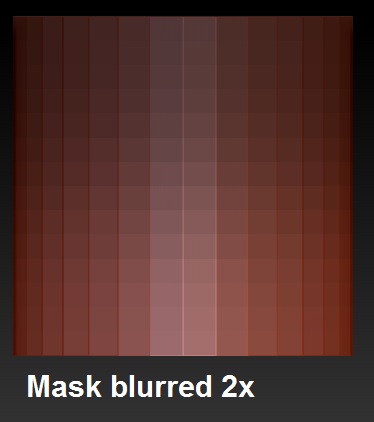

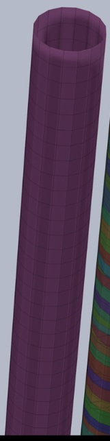

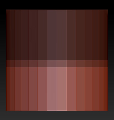

Habe einen Cylinder erstellt, diesen wie in der Anleitung (1-5) in ein Polymesh umgewandelt, die Hälfte maskiert (6) und dann per Move (action line - 7) probiert diesen zu "verlängern".
In den Screenshots seht ihr schon mein Problem.
Meine Polygone werden unsauber, d.h. sie sind keine Quadrate mehr sondern werden eher Rechtecke.
Warum sind die obigen Polygone noch "schöne" Quadrate während die unteren rechteckig werden?
Ganz unten seht ihr wie es werden soll.

Möchte sowas bekommen - saubere Polygone (Quadrate).
1. je stärker die maske, desto geringer die verformung. daher die rechtecke an dem unteren ende.

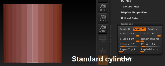

2. warum so umständlich?
wähle den "Cylinder3D"
den ziehst du auf den hintergrund auf
und wechselst in den edit-mode
dann stellst du bei "Initialize" die gewünschten werte ein (zB XSize 10, YSize10 und VDivide 100
und klickst dann erst auf "Make PolyMesh 3D"
Habe ich ja auch probiert, aber man kann ja keinen genauen Wert eingeben!:(
Bei 100 ist Schluss.
Für mich sieht das dann zu klein aus.

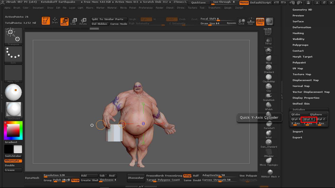

Habe mal den "Earthquake" geladen, dann per Append den Cylinder, in den edit-Mode gewechselt und wollte dann per initialize die Werte X=1, Y=1, Z=100 eingeben, was aber nicht geht, da diese dann so garnicht möglich sind, als wenn ich nur den Cylinder - auf einer freien Arvbeitsfläche - aufziehe, warum? :o
Bin also den Umweg gegangen.... "Earthquake" geladen, nicht in den edit-Mode (nur um zum Schluss die Relationen zu sehen), dann den Cylinder geladen, initialize die Werte eingegeben und als Ergebnis, der Stab ist zu klein!

den grünen kreis anklicken
den oberen orangen ring bei gehaltener shift-taste nach oben ziehen. dabei darf der kleine rote ring nicht erscheinen
dann in der mitte vom oberen ring (roter ring erscheint) in die länge ziehen

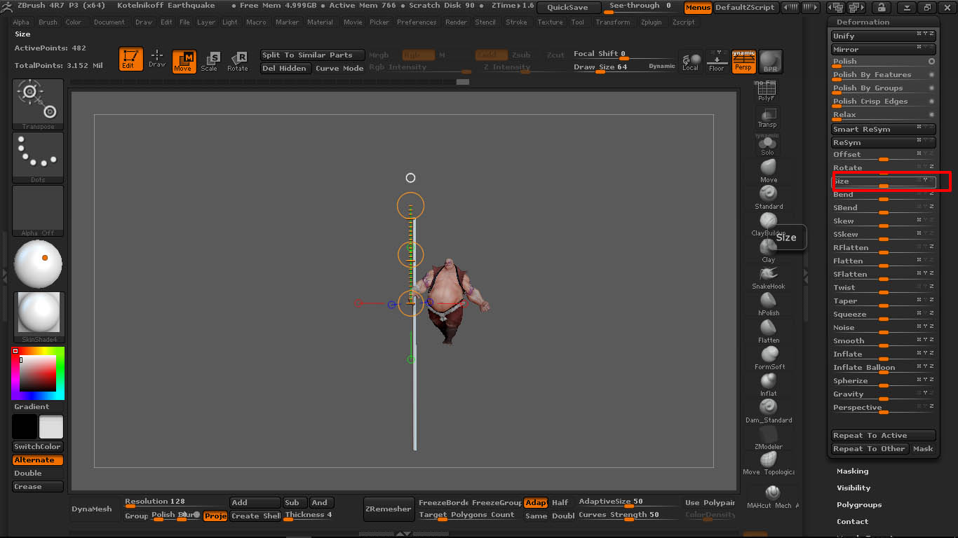

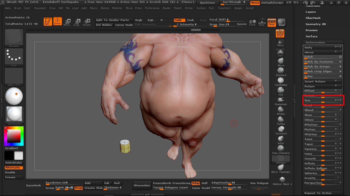

Posts: 498

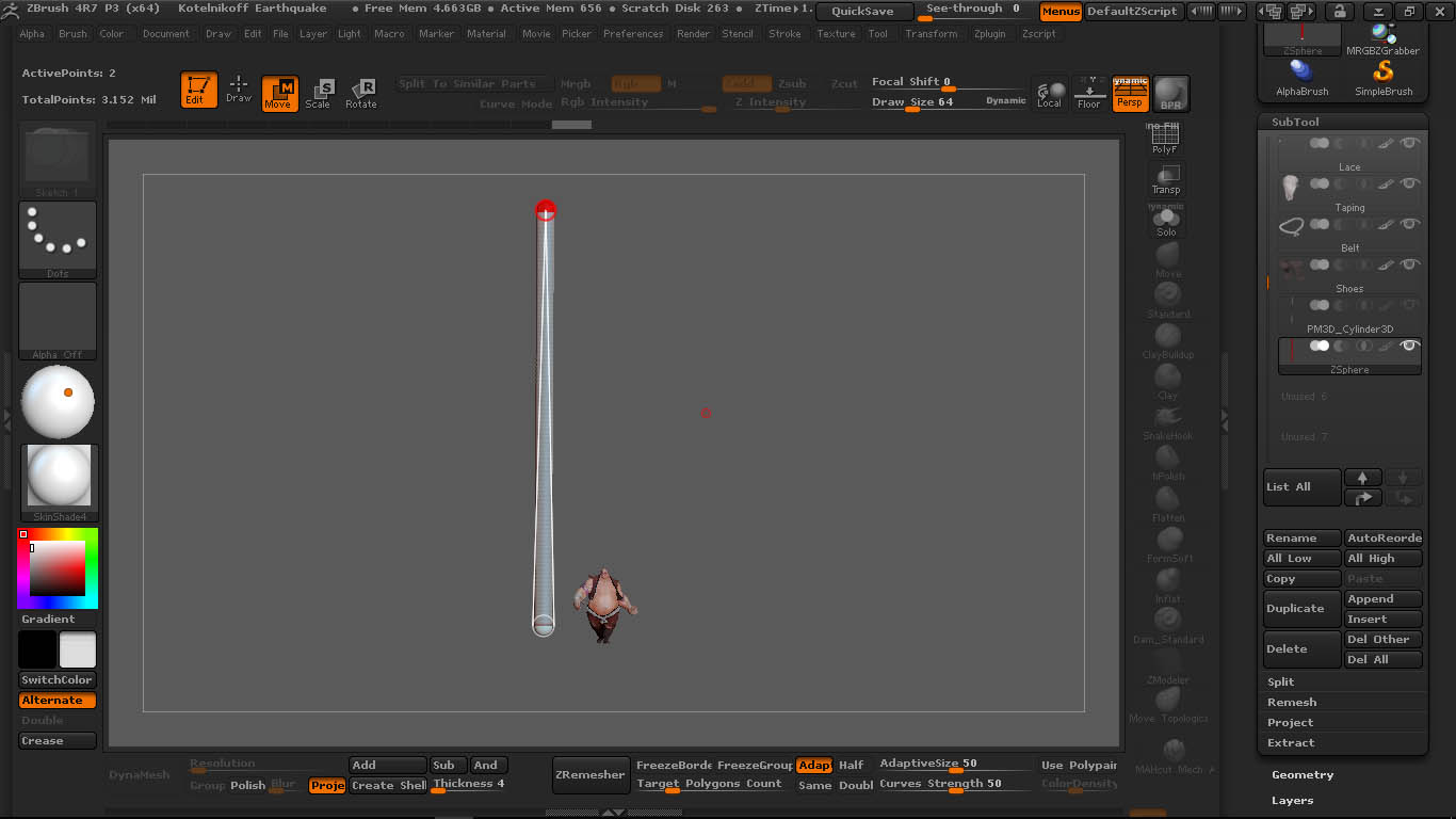

Verstehe das Problem nicht so ganz.

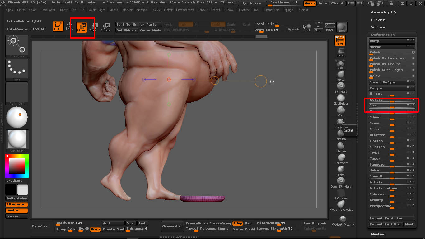

Hier hatte ich über Append Cylinder 3D gewählt, unter Deform Scale xyz auf den Radius gebracht, und mit Hilfe der Move Action Line in Y Transformiert, als das nicht mehr ging, unter Deformation Scale Y und mehrfach +100 transformiert, als das nicht mehr ging wieder über Move Action Line usw. Ohne Maske
Unter Preferences Transpose und Transpose Units könnte man auch noch etwas ändern, nur wäre das vielleicht zu kompliziert um das auf die Schnelle zu erklären.

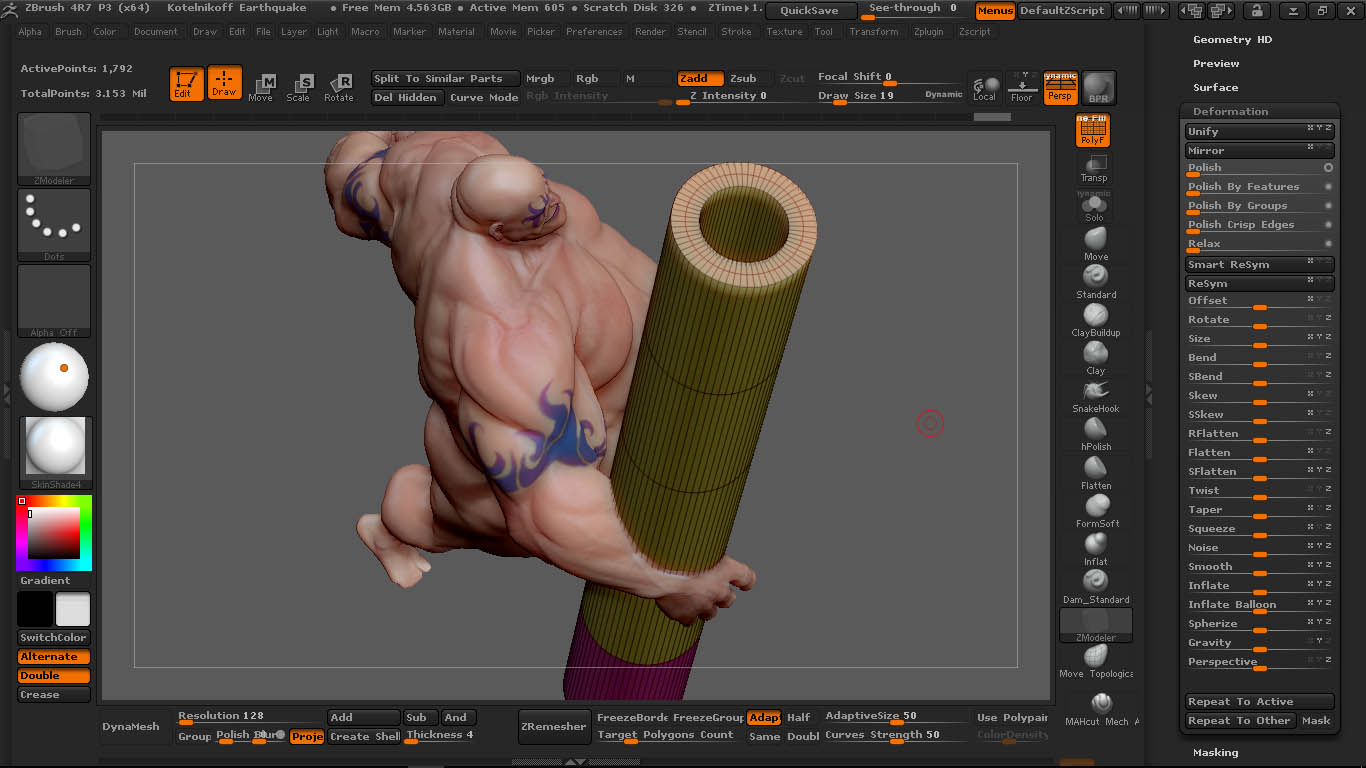

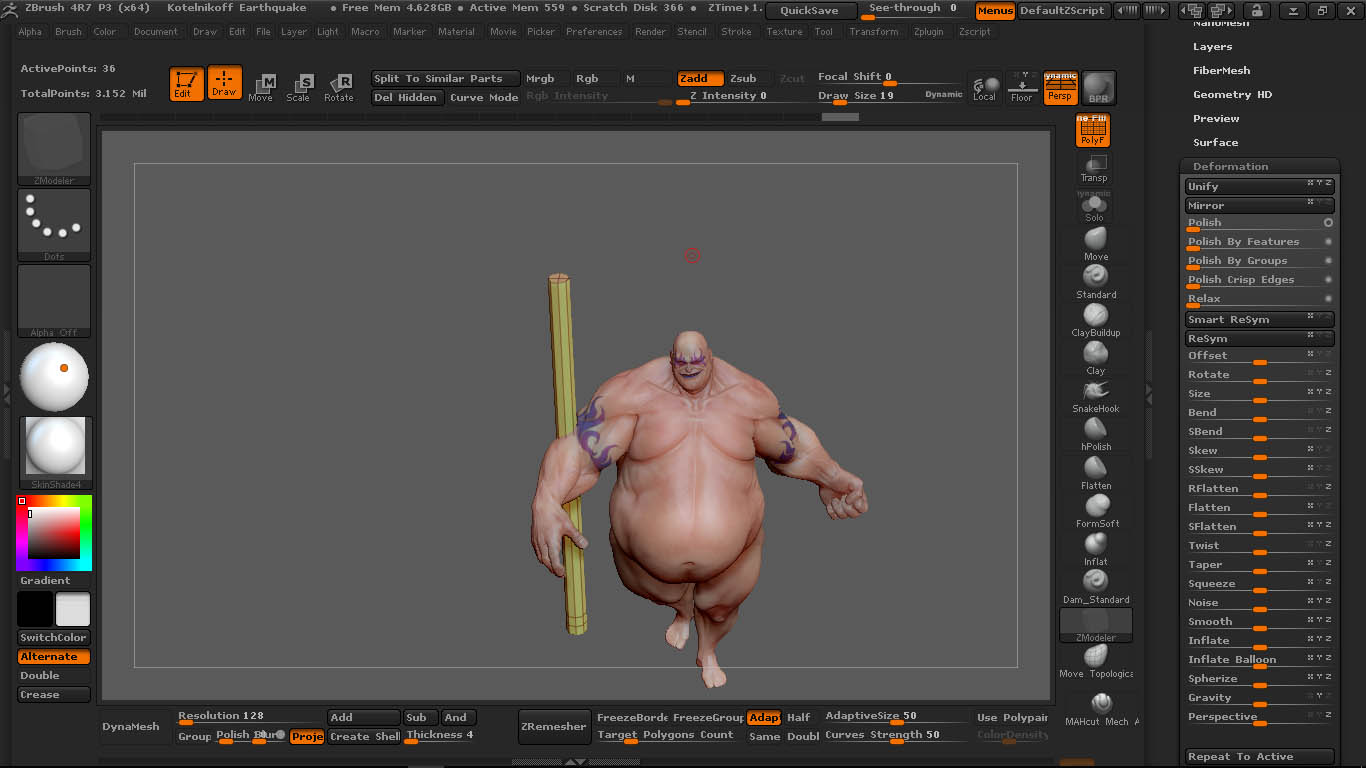

Eine weitere Methode wäre über Append ZSphere. Schnell einfach und unkompliziert.

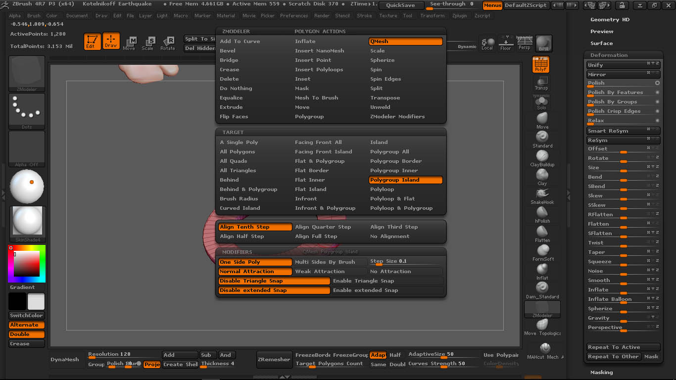

Methode 3 mit der ZModeler Brush
Append Cylinder 3D Initialize QCyl Y
Unter Deformation Scsle xyz auf die Größe bringen, ZModelerBrush auswählen, und mit Alt+LMB die polygone auswählen die verschoben werden müssen, Nun sind die Polygone legiglich noch zu verschieben, falls die Länge nicht ausreicht, wieder die Polygone mit Alt+LMB markieren uns Klick.

Bin genau nach deiner Anleitung vorgegangen und hatte die Maske weggelassen!
hirnlaich schrieb
Hier hatte ich über Append Cylinder 3D gewählt, unter Deform Scale xyz auf den Radius gebracht, und mit Hilfe der Move Action Line in Y Transformiert, als das nicht mehr ging, unter Deformation Scale Y und mehrfach +100 transformiert, als das nicht mehr ging wieder über Move Actuion Line usw. Ohne Maske
Ahh, Danke!
Wusste garnicht das man das abwechselnd machen kann.:o
Auch Danke für die anderen Methoden.;)
Die Methode mit dem ZModelerBrush zeigt aber auch, dass wohl die Polygone, beim verschieben, rechteckig werden, statt quadratisch?! :o
Wenn es nur um den Stab gehen würde, schön, aber es geht mir ja auch um die Polygone. :red:

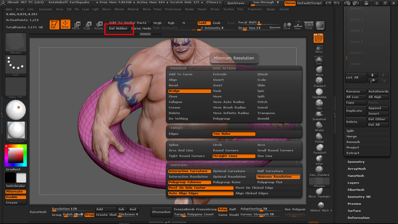

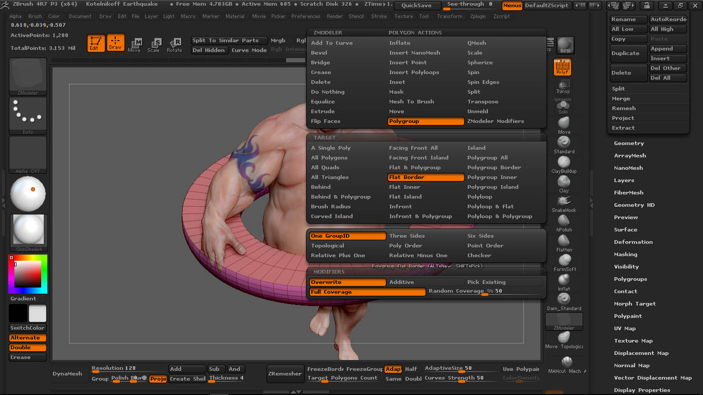

Das kann natürlich an der Auflösung, Anzahl der Polygone liegen. Hab das noch mal mit einem Donat (Ring 3D) gemacht.
Append Ring 3D, einen Teil abgeschnitten. Perspective View sollte hier deaktiviert sein. Über Mask (Shift+Strg+Alt)und denn Del Hidden gedrückt. Mit der gewählten ZModeler Brush unter Edge Actions wie im Bild genommen.
Nach der Bridge Action eine Polygon Action, um nur 1 Polygroup zu erhalten.
Danach kommt wieder die Scale und Move Sache
Hier kannst du nun selbst festlegen, wie viel Polygone und Abstände deine Geometrie erhalten soll. (hier nur ein Beispiel) Wenn du am Anfang kleinere Schritte ziehst bekommst du natürlich mehr Polygone, und musst per Mausklick auf Polygon Action diesen Schritt dementsprechend wiederholen. Hier waren es 5 Schritte. Das erste mal ziehen, danach wird durch einen einfachen Klick diese Schritte mit den gleichen Abständen wiederholt.
Diesen Schritt dann so oft wiederholen, bis deine gewünschte Länge erreicht ist. Jederzeit kannst du natürlich auch nachträglich über eine Edge Action Polyloops zufügen, oder entfernen.
