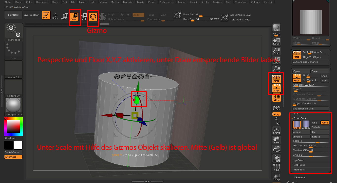

hallo zusammen
nach paar tagen rumspielen, diverse youtube video schauen usw usw, stehe ich nun bei paar sachen bisschen an.
ich nutze zbrush hauptsächlich um motive nach zu zeichnen und in 3d zu erstellen.
soweit komme ich auch klar, kann auch über draw refenz fotos (front,site,down) einfügen und sie anpassen.
nun habe ich 3 seiten und aus dem project wie auch die spheren kugel, soweit ja eigentlich gut.
aber wie kann ich die spheren kugel vergrössen und verkleinern? respektive anpassen auf das motiv, da im moment das motiv zu klein ist im verhältnis zur kugel. vielleicht ne ganz komische frage, aber ich habe die funktion wahrhaftig nicht gefunden. es geht mir hier explizit um die kugel, nicht um das ganze motiv inkl referenz fotos.. da ist es mir klar, reichte seite scale drücken und scrollen.
weitere frage.. wenn ich die spharen kugel bearbeite, sagen wir mit dem site refenz bild. wie kann ich die sphare genau auf die achse usrichten? bei sculptis ist das einfach Z drücken und es richtig genau zur achse aus.
wenn ihr mir die zwei fragen beantworten könntet, würde mir das echt enorm helfen.
liebe grüsse alex

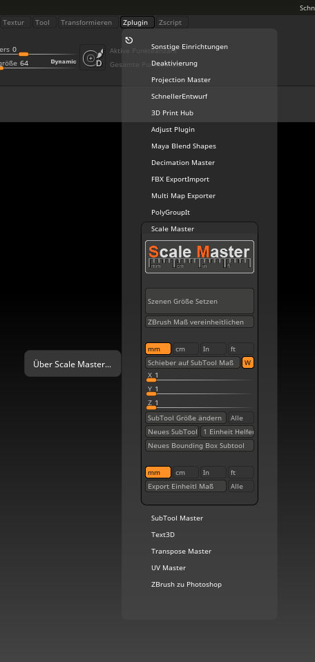

Scale Master findest du unter Zplugin

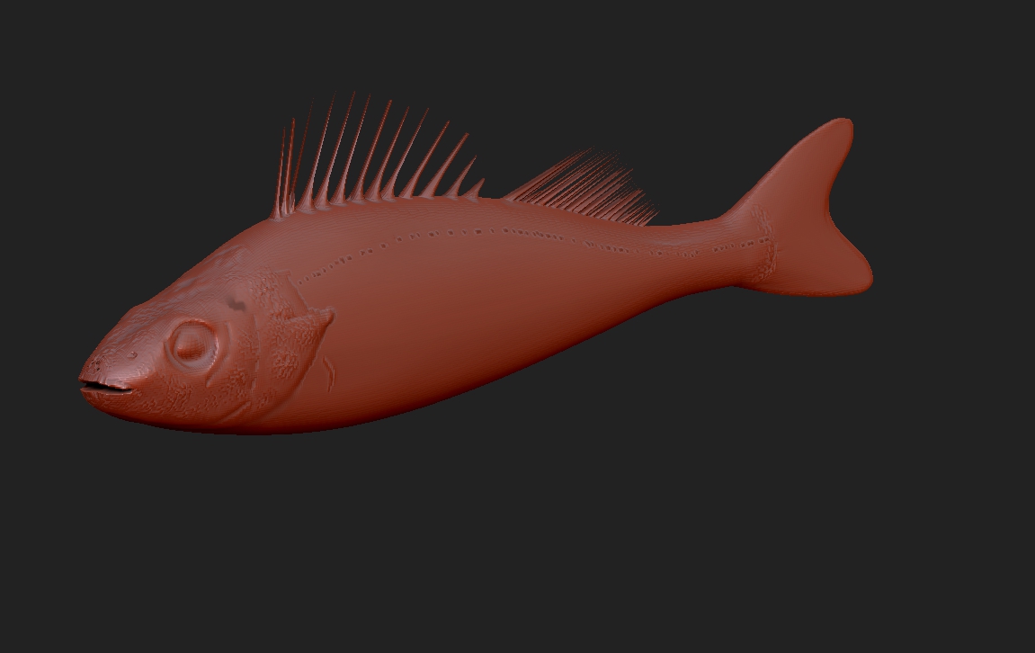

hier mal der neueste barsch, der kommt glaub ganz gut, mit meiner laienhaften vorgehensweise. :)
oder sagen wir es mal so... ich denke, ich bin auf dem richtigen weg. :)
den scale master habe ich noch nicht gefunden, muss da aber so oder so noch 1-2 turtorial schauen, dass ich den verstehe.

Scale Master ist bei Zb 2018 schon dabei. Ist der Fisch im Dyna Mesh gemacht? Dann hat er ja sicherlich ne hohe Punkteanzahl, da weiß ich halt nicht, ob das funktioniert mit dem Polieren. Wenn du daraus ein low Poly Objekt machst, dann unterteilst und dann die Details machst, das wäre auch eine Herangehensweise.
Gruß Marc

hi da marc
nein, dass habe ich wahrhaftig noch nicht versucht, da mir das so noch nicht bekannt war.
ich habe einzig mit den smoth werkzeugen und halt polymash usw versucht zu flicken und reparieren.
nur da verzieht es mir halt gerne das objekt, was natürlich scheisse ist.
mal schauen ob das hilft.
oh cool, danke dir, muss ich gleich mal instalieren!
