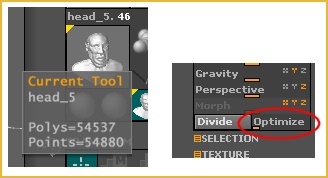

Kann man über ZBrush modellinfo`s beziehen? Also Größe Poly`s und so. Wenn ja wo? Und kann man Highpoly`s in Lowpoly`s umwandeln?(muss nicht mit ZBrush sein)
[Editiert am 23/4/2003 von Nock]
also die anzahl der polygone und der einzelnen punkte kannst du bekommen, wenn du die maus über das tool-symbol stehen läßt... es geht dann ein infofenster auf...
dein modell läßt sich optimieren über die funktion über Tool>Modifiers>Deformation>Optimize....
ich verwende es aber nie, da ich finde dass dadurch das modell ganz schön zerrupft wird... am besten verwendet man dafür ein anderes prog... da muss aber jemand anders etwas zu sagen.... :D
