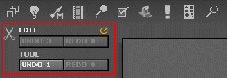

es gibt die Edit-Palette, in der es die auch von anderen Programmen bekannten Undo/Redo Funktionen gibt... sollte die Palette nicht offen sein, so schau einmal nach ob du an der oberen Leiste ein Scherensymbol findest... wenn ja klick einmal drauf um die palette zu öffnen...

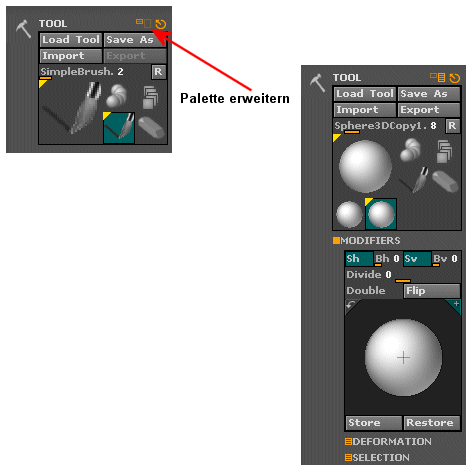

viele optionen und funktionen sind bei den Paletten als Unter-Paletten angelegt.. um an diese zu kommen, musst du die Palette erweitern.. dafür gibt es in jeder palette rechts oben ein symbol...
nach dem klick auf das Erweitern-Symbol kannst du die weiteren Palettenpunkte erreichen...

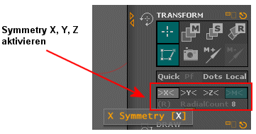

die einzelnen Symetrien kannst du über die Transform-Palette erreichen... die Symetrie-Optionen sind in der "UI Starters" Ansicht auch nicht zu sehen.. deswegen ist das umschalten der ansicht so wichtig gewesen..

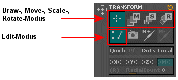

die sache mit den verschiedenen Moden ist ebenso nicht so schwer.. du kannst sie ebenfalls über die Transform-Palette erreichen...
