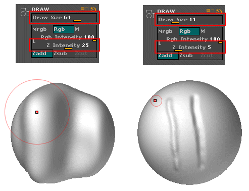

um die große des pinsels und damit die beulen/vertiefungen einzustellen, verwenden wir die Draw-palette:
- Draw-Size: Größe des Pinsels
- Z Intensity: Tiefe/Höhe der Bearbeitungen

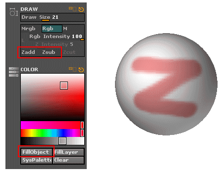

wenn du neu einen teil des modelles einfärben möchtest, so stellst du zuerst die grundfarbe des modells über die Color-Palette ein (du siehst dann gleich die veränderung) und klickst dann auf den Button "FillObjekt"... dadurch wird dem modell die ausgewählte farbe (und Material) als standart zugewiesen...
jetzt kannst du die Farbe in der Color-Palette verändern, ohne dass sich das Modell mitfärbt...
dann einfach die Option "Zadd" und "Zsub" ausschalten und über das modell mit gedrückter masutaste fahren...
