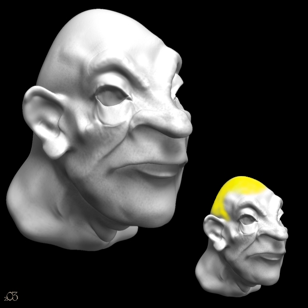

So, das ist für mich eine der Standardsituationen: in obigem Zustand verlasse ich (nach Markierung von Augen, Mund und Nase, Ohren) ZBrush und gehe mit der Textur zu Painter. Warum?
Es geht nicht um das nötige, ständige Drehen des Objektes, es geht auch um "Fade" oder eben nicht "Fade". Habe ich Fade, dann hilft auch das "schärfste" Werkzeug nicht, die Übergänge sind zu groß (Übergänge coloriert/nicht coloriert). Ausserdem bekommt man an vielen Stellen unschöne, doppelte "Anstriche", dünne Partien wie bei Ohren oder Nase werden "durchgemalt", etc. Da habe ich mcih irgendwie aber schon dran gewöhnt :P , ich hatte nur eine Idee, wie ich dem Gesicht uU Haare verpassen könnte >>> kleiner Kopf, gelbe Markierung wäre die Maske. Invertieren und "Hide Points". Damit hätte ich den Haarboden.
Ok, den nun zB nach C4 exportieren (wegen des Haar-plugs) und dort die Haare anlegen. Anschließend die "Perücke" nach ZBrush und dem Typ aufsetzen.
>>>Könnte das klappen, liebe C4 und ZBrush Fuzzies???? :D

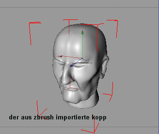

moin zerebrush,
das kannst du auch alles in cinema erledigen.
achtung, ein wenig geduld, denn das ist ein
animiertes gif.
hoffe, es hilft.
je nach dem welches plugin du verwendest.
das freie plugin von der maxon.net seite müßte funktionieren, da bei diesem echte polygone erzeugt werden. mit "shave & a haircut" geht es nicht weil bei diesem die haare erst beim rendern berechnet werden.
ich habe aber noch nicht mit dem freien plugin gearbeitet und kann daher auch keine konkreten angaben machen. werd's aber sofort mal probieren.

ähm.... mit hide points geht es glaube ich nicht. dabei werden nur programmintern in ZBrush die polygone ausgeblendet. du mußt es vorher exportieren, dann importieren. nun solltest du del points verwenden können um überflüssige punkte zu löschen
[Editiert am 30/10/2003 von stoNe]
danke bine. ich wußte zwar, daß es ein freies plugin gibt habe aber den namen vergessen und mich leider vertan, denn auf maxon.net ist es nicht zu finden.
ich habe aber ein link gefunden: Hairdepartment
Hervorragend, vielen Dank für die schnelle Hilfe!!
Hatte ich doch fast vermutet, dass "hide point" nur intern klappt, wäre ja auch zu schön gewesen!
Ich wollte damit (export der Teilfläche) nur die Situation zu vermeiden wo C4 das Handtuch wegen der vielen, "überflüssigen" Poly's wirft.
