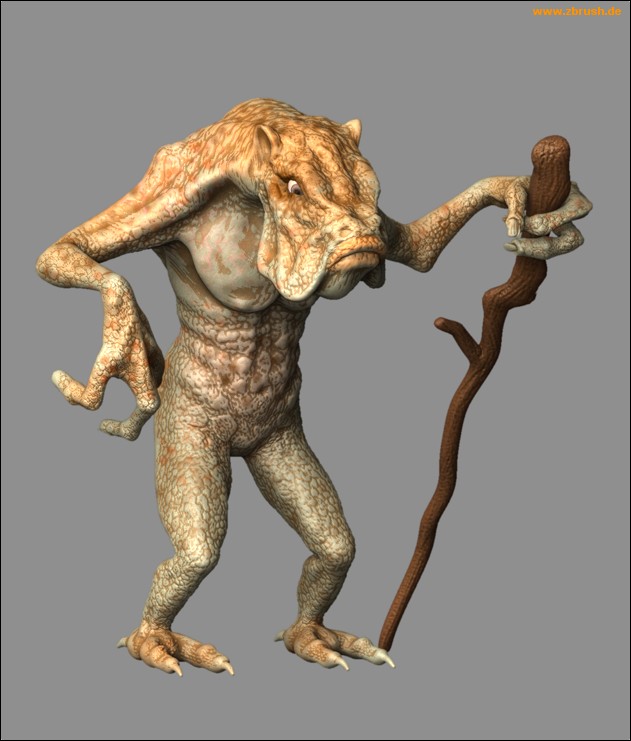

wollte mal wieder ein ganzkörper modell machen...
herausgekommen ist sowas wie ein critter.. :)
ist auch nicht fertig.. deswegen wip...
hoffe er gefällt dennoch...

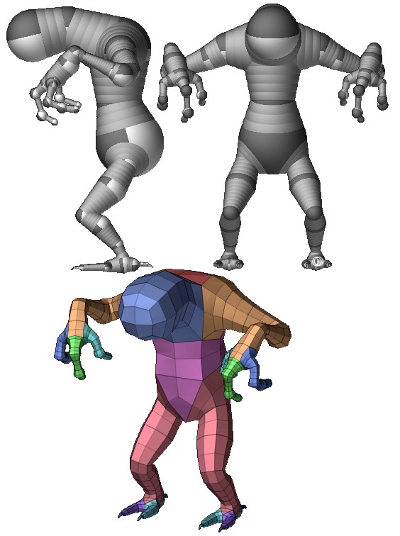

hier ist das ausgangs-zspheren modell

top dieser Sumpfbewohner...
projection-master & cavity ?
Die Schlabberbacken gefallen, wirkt fast schon zu freundlich für die bedrohliche Haltung...
Nebenbei: Gut zu sehen wie anständige Fingerknöchel als Zspheres gesteckt wurden,
dank dir für den screenshot-

Das ist ja wirklich ein fantastisches Model :thumbup: :thumbup:

Frage : wenn du mit der zspherenfigur fertig bist hast du da schon das wip im kopf oder probierst du dann herum und siehst was so beim modellieren wird?
Wenn man über ZEggs verfügen könnte, wäre die Fünffingerigkeit weniger schwierig, glaube ich!?

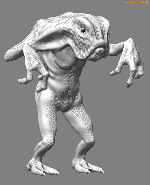

Wie hast Du die Dellen hinbekommen ?

so.. hier ein kleines update...
nun hat er auch keine so stark symetrische haltung mehr...
die dellen habe ich mittels "Projection Master" hinbekommen... ist die alpha-map "Brush24"...

Ich dachte bisher mit der Positionierbarkeit der Gelenke wäre es vorbei, sobald man
Zspheres mit einem skin überzieht und anfängt Beulen aufzumalen. :D
Oder hat der Herr BigMike sich die Detailarbeit nochmal aufgebürgt ?
Kommando zurück: Ich habs... preview als magsiches Zauberwort :D
Aber spätestens beim umwandeln in ein polymesh ist dann entgültig schluss mit zSpheres, am I right ?

danke für den lob.. aber so ist es nicht ganz... ich habe leider fast noch nichts mit den 2D und 2,5D funktionen gemacht.. kenne also nur ein wenig von ZBrush wirklich...
@cornel: was soll ich sagen.. der herr hat nicht... den es gibt natürlich die möglichkeit, ein ZSpheren modell nachträglich (in gewissen massen) zu verändern... meistens wandelt man das zSpheren modell direkt in ein Unified oder Adaptives skin.. aber das muss nicht sein...
hat man ein zspheren-modell soweit fertig, kann man mittels der Preview funktion sich das polygonmodell anzeigen lassen... man kann dieses polygonmodell auch in dieser ansicht ganz normal bearbeiten, dividen (über den density slider) und dann direkt über den button "Make Polymesh3D" umwandeln... solange das modell sich in der preview ansicht befindet, kann man dann immer wieder zurück in die ZSpheren ansicht wechseln und die position verändern... die veränderung wird dann in die bereits vorgenommene bearbeitung übernommen...
wie sowas genau funkt, habe ich einmal als script aufgenommen.. dort kann man auch sehen, wie licht es ist solche fingernägel zu machen...
leider bricht das script ab, sobald ich mittels "Make Polymesh3D" das modell umgewandelt habe aber man kann dennoch erkennen, was gemeint ist...
