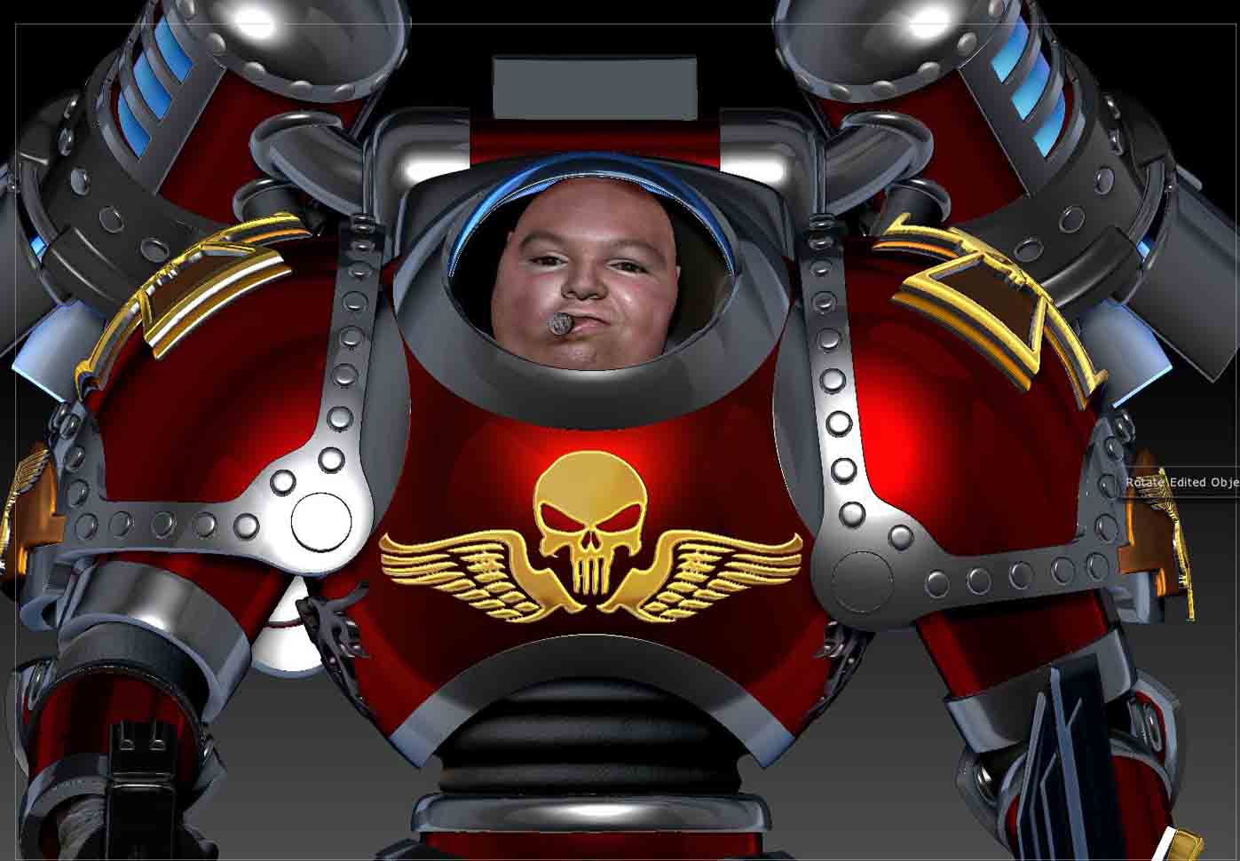

Hi,
nach längerer Pause, aber nun auch mit Zbrush4 im Gepäck möchte ich einen Space Marine machen.
Unten mal ein Beispiel Bild.
Die frage ist nur was bei so nem mechanischen Ding sinnvoller ist.
Die Figur aus einem Teil machen, oder die einzelnen Parts separat imt shadowbox erstellen?
Ich hab bisher fast nur organisches zeug gemacht und die Rüstung soll schon recht kantig werden.
Ein ordentliches Hard-Surface Tut für Rüstung oder Änliches hab ich auch noch nicht gefunden.

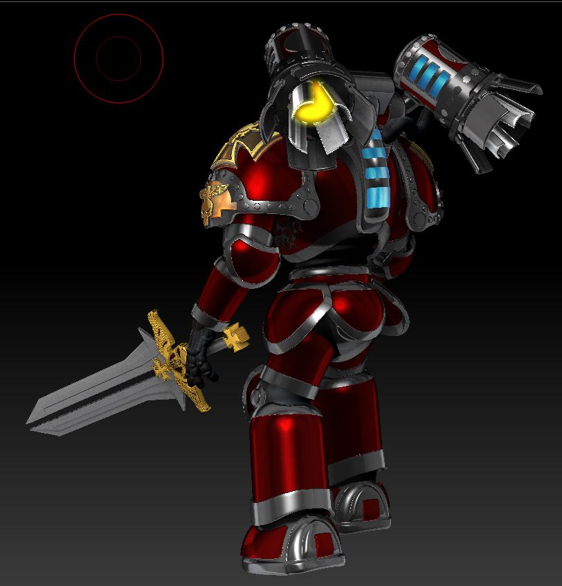

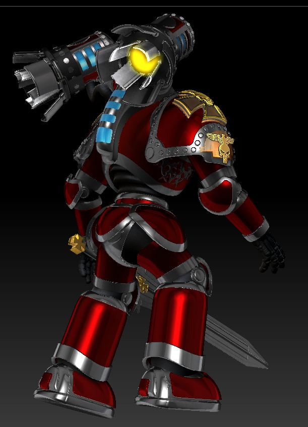

Ich habe zuerst eine Sphere genommen und etwas zurecht ge-moved.
Dann hab ich mit Clipmask 1/4 ausgewählt und mit 0-1smooth und 0,8 thickness extrahiert.
Dann hab ich den grauen rahmen so gemacht das ich die 1/4maske auf der sphere nicht gelöscht habe, sondern einfach mit der negativen maske aus dem 1/4 (kreis)stück noch ein stück rausgelösch...sodass es den Rahmen ergibt.
Den hab ich dann erneut aus der sphere extrahiert mit 1thickness. usw...
Am ende wenn ich alle teile hatte habe ich jeweils die divisionlevel festgelegt...welche teile müssen höher aufgelöst sein um später details zu machen, bei welchen reicht ein low SL.
Dann hab ichs gemerged...dann hatte ich ein tool, dass aber polygroupes von den einzelnen subtools hat...soll heissen man kann easy mat/farbe der teile änder obwohls ein tool ist.

Okay dann werd ich den schon kapieren. Habs ja auch schon paarmal gesehen. Es eröffnet wieder ein haufen neuer Möglichkeiten. Ich kenn kein anderes programm was das so einfach mal machen kann... :D
Wie hast du das graue an den Schulterplatten gemacht? Also die Kreise mein ich nicht sondern eine ebene darunter das Metallstück. Mit Maskieren von der roten Platte aus?

Matchmaker ist klasse ja.
Was ich bisher geshn hab kenn ich keine großen extra funktionen (ad/sub)
Mit Shadowbox oder Alpha-MeshExtrakt Teile herstellen und dann mit Matchmaker auf die geschwünschte stelle pflanzen.

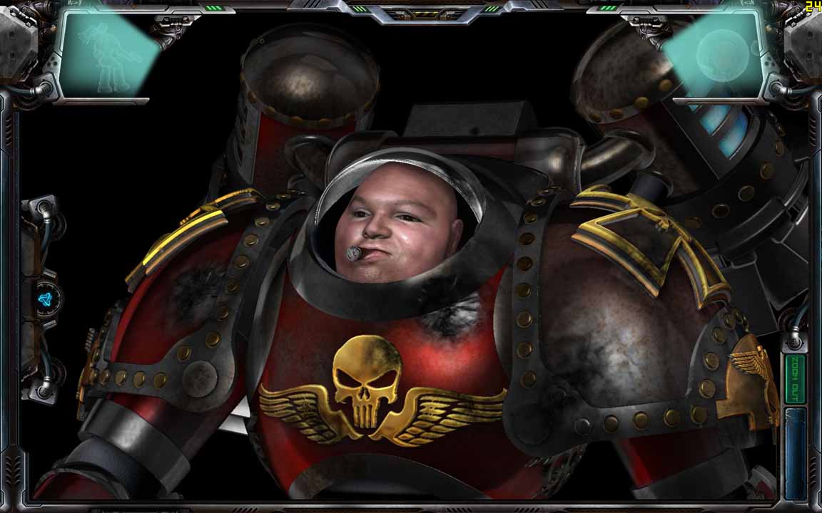

So, damit er sich seine Figur auch ordentlich ansehen kann und nicht nur olle 2d Bilder hat hab ich noch fix ein interaktives Turntable geschustert.
Am Anfang öffnet sich ein Metalltor (auf dem noch n netter Gruß steht)
Paar bewegliche Teile, kleine Hologramme,Music (TF -the Arrival) und noch ein Zoom-Button.
Natürlich in Full HD :) (Da is mir Flash fast abgekackt^^...aber jetzt läufts flüssig)

So nachdem die Waffen fertig sind, hab ich nun mal den Kopf von meinem Kumpel gemacht. Soll ja ein Geschenk werden.
Wir zocken öfter zusammen ...unter anderem Warhammer DOW2. Darum als Space Marine.
Jetzt kommt die Rüstung dran. Details/Paint

Argh...mit den Beinen bin ich total unzufrieden...nochmal abgerissen.
Gestalte erstmal den Oberkörper/Helm.
Soll ein *Glashelm werden, weil der der Kopf von meinem Kumpel reinkommt (immerhin hat die lightbox super funktioniert)

die bezeichnung "Clip-Brush" kann zu verwirrung führen
beim clip-brush wird nichts weggeschnitten
es wird einfach nur "platt gedrückt"
um polygone zu löschen, musst du mit [Shift+Strg] den "SelectRect"-brush verwenden
damit kann man teile "Ausblenden" (Hide). dann funktioniert auch "Delete Hidden"
