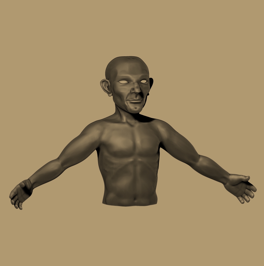

Hallo Alle,
Hier mein allererstes Z-brush Gedoodle angefangen von einer einfachen Primitivkugel mit Dynamesh.
Hey, das macht echt Spaß!
Bißchen kryptisch find ich Z-brush noch so im allgemeinen Workflow.
Ist ja echt nen ziemlicher Akt, ein fertiges Bild auf die Festplatte zu sichern.
Können die sich nicht an die üblichen Konventionen halten.
Und wie zum Beispiel schafft man es, wenn man an den gesculpteten Kopf noch nen Zylinderprimitiv fürn Hals und nen Würfel für den Körper dransetzen/inserten will, diese primitives mittig und gerade zum dem schon bestehenden Mesh hinzuzufügen?
Kann ja eigentlich nicht sein, daß man das jedesmal müsehlig per Hand hindrehen muß oder?
Die exakte Mitte (wichtig wenn man weiter mit Symetrie arbeiten will) dürfte man ja so wohl auch kaum treffen.

Meine heutige Sculptingübung.
Wollte eigentlich Cartooniger werden, deshalb der große Kopf.
Macht nix, hab wieder viel gelernt, trotz der vergurkten Wurstfinger...

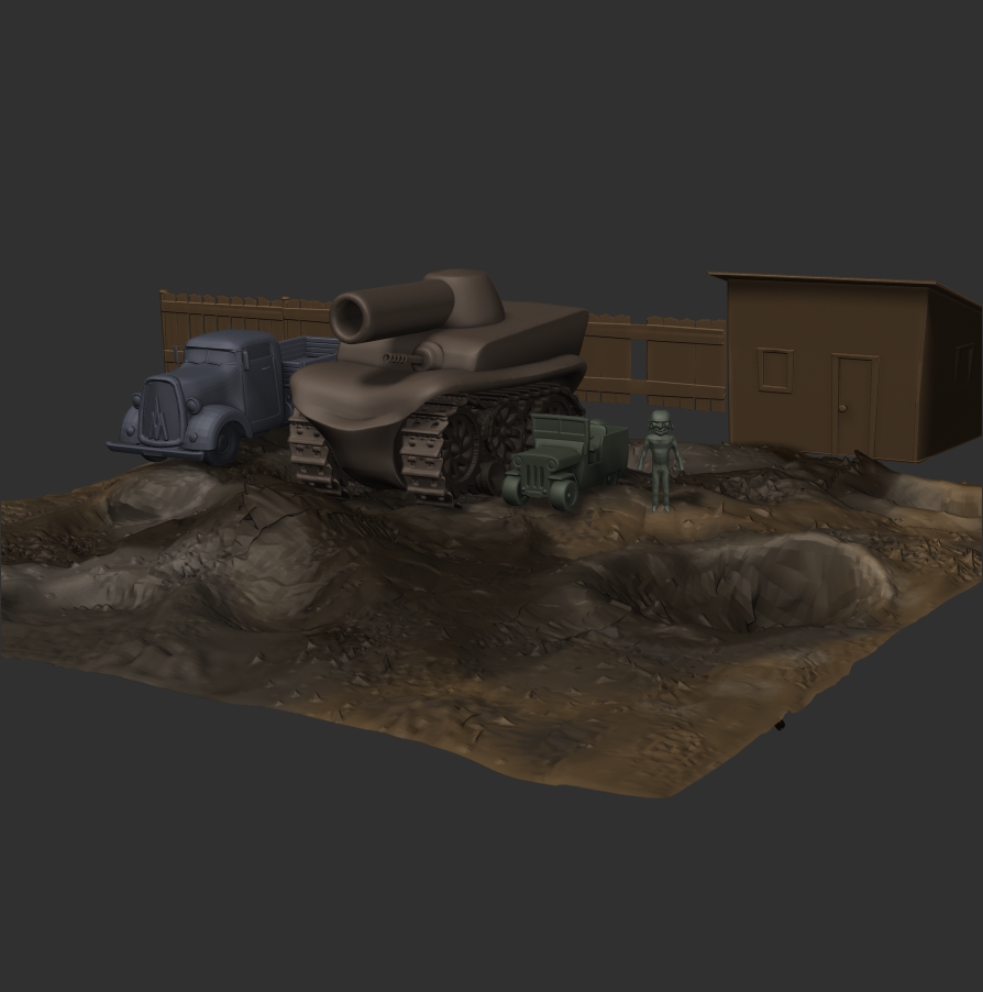

Hier nun die Kette, soll später animierbar werden.
Hab dabei auch wieder jede Menge Fragen entwickelt:
Wie kann man mehrere Subtools gemeinsam bewegen?
Wie kann ich ein Subtool, nachdem ich es dupliziert habe, so wie die Panzerketten seitenverkehrt flippen für die andere Seite?
Außerdem haben einige Subtools neben dem material noch ne Farbe mit drin , andere aber nicht.
Woran kann das liegen?
Bei Z-brush liegen Frust und Spaß oft nah beieinander

SoM80
Posts: 387
SoM80
02.12.2011 13:07
Posts: 387
klar, löcher bekommst du mit dynamesh und sub-button oder den knöpfen neben den subtools und remeshing hin.
dazu brauchst du dann jeweils einen zylinder, so wie bei boolen.
oder du maskierst das ganze kreisrund und ziehst es mit dem transpose-tool runter.
ketten würd ich mit shadowbox machen.

Posts: 121
Ketten mach ich ran.....sobald ich weiß wie das geht.
In meinem alten Programm hätt ich das wohl noch schneller hingekriegt, klar auch mit Luke im Turm und Turm hohl und so.
Gibt`s da ne schnelle Methode, wie man den Turm hohl kriegt in Z-brush?
Was mir super gefällt, daß man klasse diesen organischen "Spielzeug"-Look auch für technische Sachen hinkriegt.

SoM80
Posts: 387
SoM80
02.12.2011 13:07
Posts: 387
sieht lustig aus! machst noch ketten? und spielzeug in übergröße drumherum?
das mit den brushes und transpose bekommst du hin. ist gewöhnungssache
