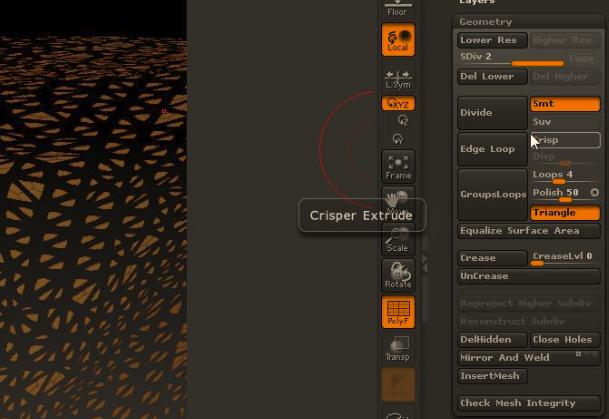

Über einen Objektscan habe ich eine .obj-Datei erhalten, die ich in Zbrush auch problemlos importieren konnte.
Wenn ich allerdings versuche, das Subdivlvl zu erhöhen, bekomme ich freie Stellen im ganzen Objekt.
Ich habe erst gedacht, das könnte dran liegen, daß viele Polygone Creased sind, also diese Punktlinien aufweisen, aber Uncrease hat nicht das gewünschte Ergebnis gebracht.
In den Tutorials habe ich zu dieser Funktion auch nix gefunden auf Anhieb, aber ich werde nochmal genauer schauen.
Wenn jemand da ein passendes Tutorial zu den möglichen Fehlern beim Importieren empfehlen kann, wär das prima :)
Interessant wäre aber eine Erklärung und evtl Lösung zum Problem mit dem "zersplintern" der Figur.

Ich verstehe es jetzt zwar nur teilweise, aber was du meinst sind wohl Löcher im Mesh.
Hast du das Mesh mal überprüft. Mit Max oder Maya, was dir da Optionen bietet.
Das dividen ist ja nix anderes, als wie in Maya oder Max die jeweiligen Modifier.
Sprich Turbosmooth oder wie in Maya die Taste 3, bzw. Direkt smoothen mit nem Befehl. Im grunde aber alles das gleiche.
Wenn die Integrität des Meshes nicht stimmt, dann passiert das beim dividen. Manchmal zieht ZBrush ja auch das Mesh in die Länge usw.. Dafür gibt es in ZBrush ja auch einen Schalter, der das unterbindet. Zumindest wusste ich das mal
Wieweit da ZBrush helfen kann, weiß ich so auf die schnelle auch nicht. Aber wenn du schon alles ausprobiert hast, dann musste das Mesh halt cleanen. So versteh ich das jetzt mal :D
Man vergisst ja auch mal Befehle wieder, wenn man sie nie wieder gebraucht hat.
Ich versteh das Bild auch nicht so ganz. Etwas mehr im ganzen wäre schon besser. Wenn es nicht zu groß ist, dann kannste es ja mal schicken. Wenns jetzt nicht so geheim ist ;)

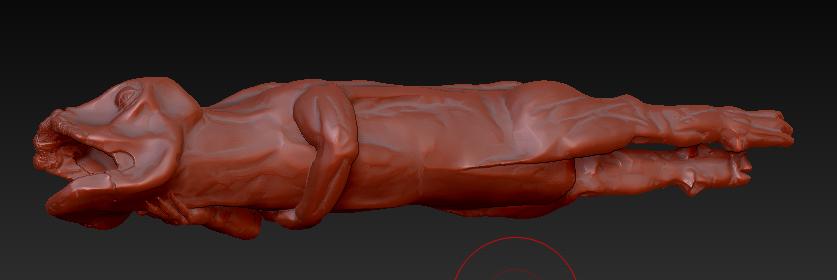

Sieht so aus als ob die Vertices (Eckpunkte) nicht miteinander verschmolzen sind.
Also liegen viele einzelne Dreiecke nebeneinander und es sieht so aus als waere es ein Mesh obwohl es alles einzelne sind.
Nimm ein 3D-Programm deiner Wahl und falls du keins hast nimm Blender weil es kostenlos ist.
Ich benutze Maya und da nennt sich das "merge vertices" mit einer Distanz von 0. Damit werden alle Vertices die direkt aufeinander liegen zu einem zu verschmelzen. Danach kannst du das Mesh wieder in Zbrush importieren.

Ich schicke mal ein Bild, wie es vor dem Dividen aussieht.
Nach dem Dividen bleiben halt nur die oben angezeigten Polygone über, der Rest verschwindet.

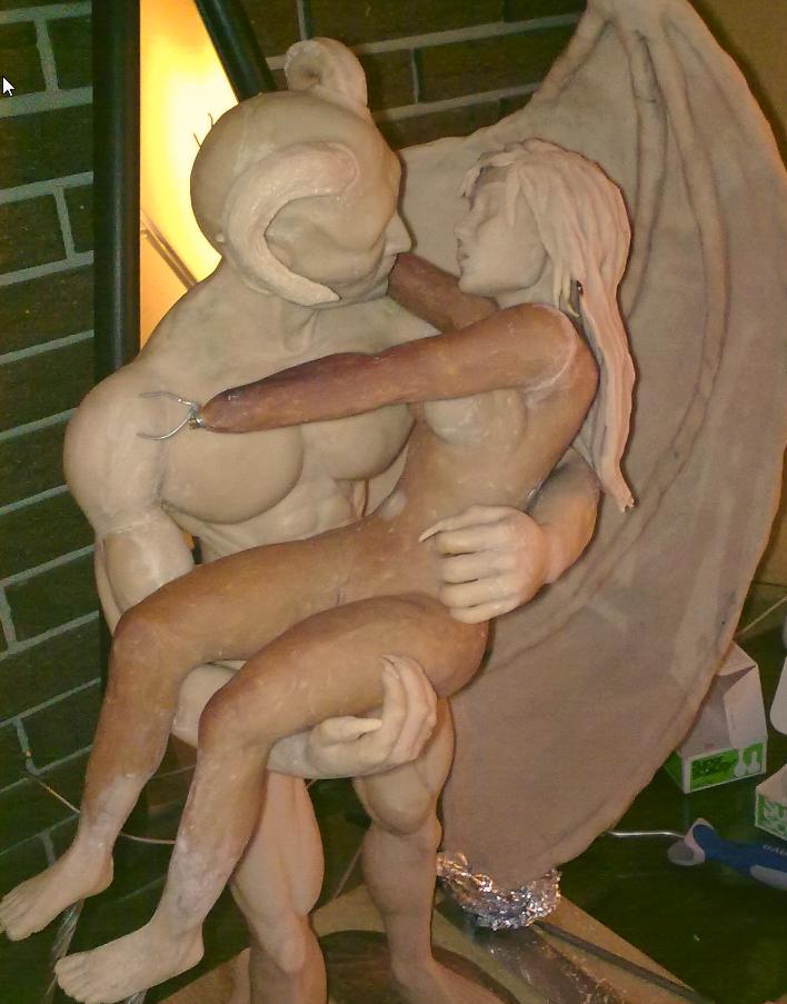

Es handelt sich dabei um einen Scan einer Tonfigur, mit der ich mal experimentiiert habe, die dann leider zerbrochen ist und mit der ich nun in ZBrush weiter arbeiten möchte.

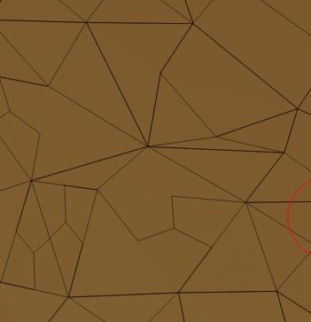

Eine Interessante Sache ist mir noch aufgefallen, daß einige Polygone 5 und 6 Ecken zu haben scheinen. Kann das eine Ursache sein?

Mit den Vielecken ....kann gut sein. Zbrush will eigentlich nur Vierecke. Von daher befuerchte ich das du um eine Retopologisierung nicht drumherum kommst.
