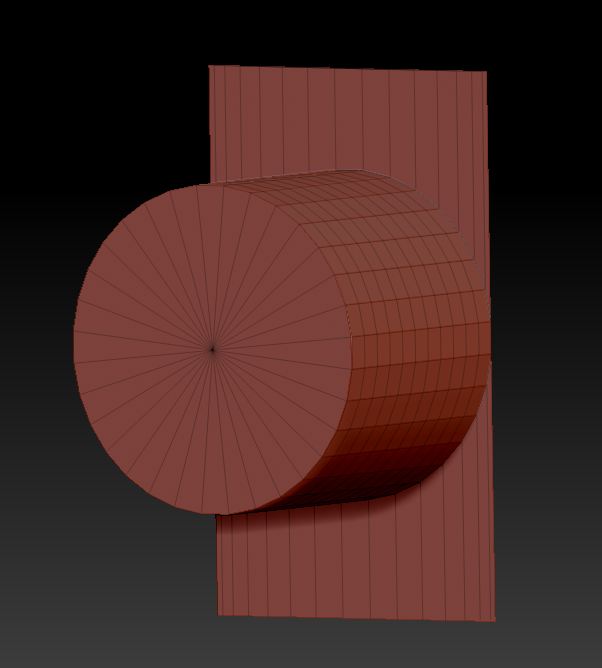

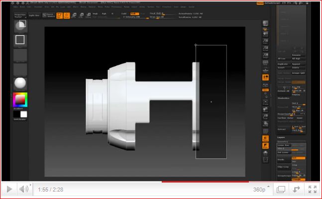

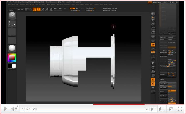

bin hier gerade mit dem ClipBrush (strg+shift+alt) am testen. Versuche nach dem video zu arbeiten.
http://www.youtube.com/watch?v=Uw_LoGsVUHc
Das klappt bei mir nicht, das sieht immer so aus wie auf dem Bild. Immer nur in 2 Richtungen. Es soll aber gleichmäßig rund sein. Was mache ich falsch.

Hallo Gerd,
hach, wenn das mal so einfach wäre :(
Das war natürlich auch mein 1. Gedanke... Symetrie ist komplett ausgeschaltet.
Meine Arbeitsweise:
Ich erstelle einen Zylinder
Schalte mit strg+shift auf ClipRect
drehe ihn in die Seitenansicht und makiere mit Maustaste + strg+shift+alt
Egal ob ich das in ein Polyobjekt wandle oder nicht.
Nun sieht das ganze auch noch SO aus, also noch schlimmer als gerade :(
Klappt das bei euch so einfach?

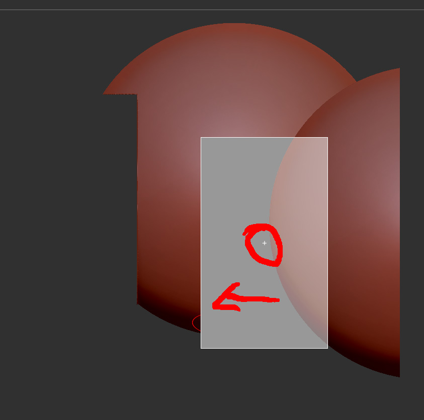

Ah funktioniert alles.
Lösung:
Der Mittelpunkt der Maske (Kreuz in der Mitte) muss sich ausserhalb des Objektes befinden. Mit gedrückter Alt Taste wird das dann weggeschnitten.
Die ZbrushCentral hat doch für fast alles eine Antwort.

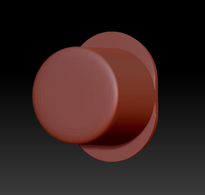

Hallo hirnlaich,
das abschneiden funktioniert (strg+shift)
Das Problem habe ich mit dem vergrößern des makierten Bereichs, so dass ich einen Deckel bekomme. (strg+shift+alt)
So wie in dem Video klappt das nicht bei mir:

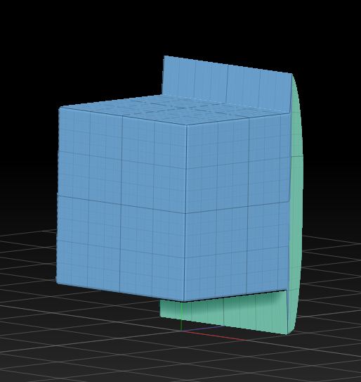

...Computer sagt nein... :(
Funktioniert leider auch nicht.
Ich habe aus der LightBox den DefaultCube.ZPR genommen, auf ClipRect umgeschaltet, Bradius und Polygroups eingeschaltet, dann an der rechten Seite mit strg+shift+alt makiert.
Rausgekommen ist das:

Hallo hirnlaich
nein, das ist ein einfacher Würfel aus der lightbox (ganz links der erste)
Die Polygroups entstehen da ich ja BRadius und Polygroup aktiviert habe.
Bitte versuch das doch mal (oder irgendjemand anderes) mit Zbrush 4. Einfach einen Zylinder oder Würfel nehmen und an einem Ende strg+shift+alt anwenden. Was kommt da bei euch heraus.
Ich möchte nun wissen, liegt das an Zbrush 4 allgemein oder an meinen Einstellungen (vielleicht hat ja mein Zbrush einen Fehler)
