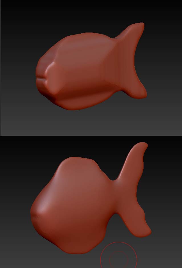

Oben - so kam er bei mir aus der Shadowbox
Unten - so sieht er jetzt aus
Wahrscheinlich hätte ich ihn in der Shadowbox schon noch verfeiern können aber irgendwann hatte ich gedacht, ach schluss - jetzt raus aus der Shadowbox und dann mal sehen was man machen kann. Ist ganz gut geworden find ich - zwar nur nen allerwelts Fisch aber erstmal egal. Mir gings ja um die Shadowbox kennenlernen und alles danach. Farblich weiß ich noch garnicht wie ich ihn machen soll aber das kommt ja erst später.
Muss sagen das die Shadowbox einen ganzschön die Arbeit abnimmt wenn man ein Grundmodell braucht - das dauerd ja keine 5 Minuten wenn mans kann...
Hab auch versucht nen bischen mit der Deformationspalette zu arbeiten bei den Flossen zb

Naja was organisches würde ich nach wie vor aus Polyspheres bauen.
Shadowbox und Clips sind ja ehr für hard surface /mech. Sachen gemacht, weil man bis ZB4 dem Programm vorwarf für solche Sachen nicht so optimal zu sein.
Die Grundform sieht aber schon gut aus.
Mach den mal fertig und poste den Prozess^^... damit ich net so allein bin.

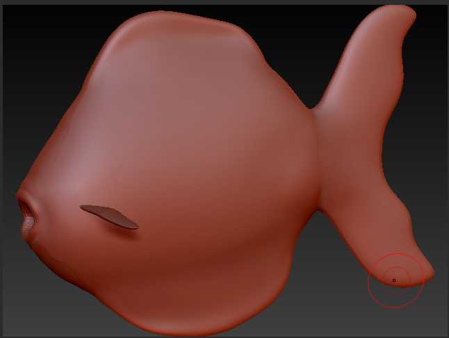

jo na klar doch Matzi. Vielleicht kannst du mir bei meiner Brushauswahl nen bischen helfen...
also erstens weiß ich nicht mit welchen Brush ich die Flossen platter machen soll - so damit sie größer wirken
und zweitens weiß ich nicht wie ich die verknetete stelle hinten am schwanz wieder gerade bekomm. Hab smooth probiert - move hab ich auch probiert weil die Stelle entstanden wo ich den Schwanz mit der deformationspalette verkleinert hab. Naja wenn nicht nehm ich einfach nochmal das letze file :D
Danke

Wenn du schon shadowbox benutzt dann nutze gleich mal dass.
Geh auf UV Map und drücke Morph UV....
damit faltet sich die shadowbox auf. Jetzt kannst du 3 Bilder von deinem Fisch (seiten,front, oben)-aufsicht auf die seiten projezieren, dass ganze wieder zusammenfalten und du hast ne 1zu1 vorlage.
Die bilder lädst du mit spotlight und malst sie auf die seiten.
Total easy und danach kann eigentlich nixmehr schiefgehn.
Die Flossen sind zu weit vorne...wo sollenn denn sonst die kiemen hin.

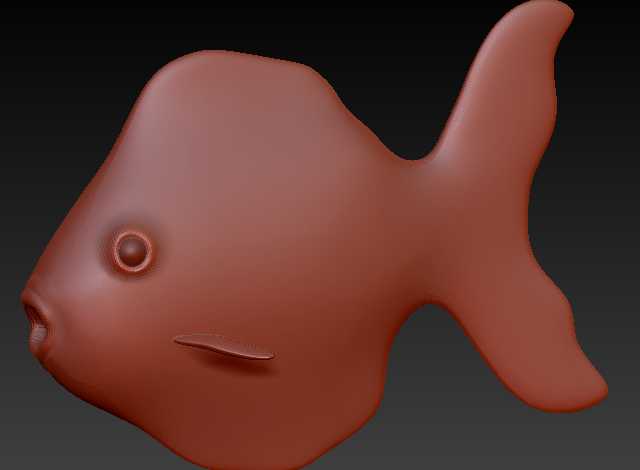

Hi,
Mehr hab ich heute nicht geschaft... lol
Muss mich ja auch jeden Tag 8 Stunden lang auf Arbeit langweilen und mir den Arsch plattsitzen. Hab mal noch ne ganz andere Frage an euch. Passt zwar vielleicht nicht so sehr hierher und manche werden vielleicht denken das ich nur Müll schreibe aber ich möchte gerne mal eure Meinung dazu wissen:
