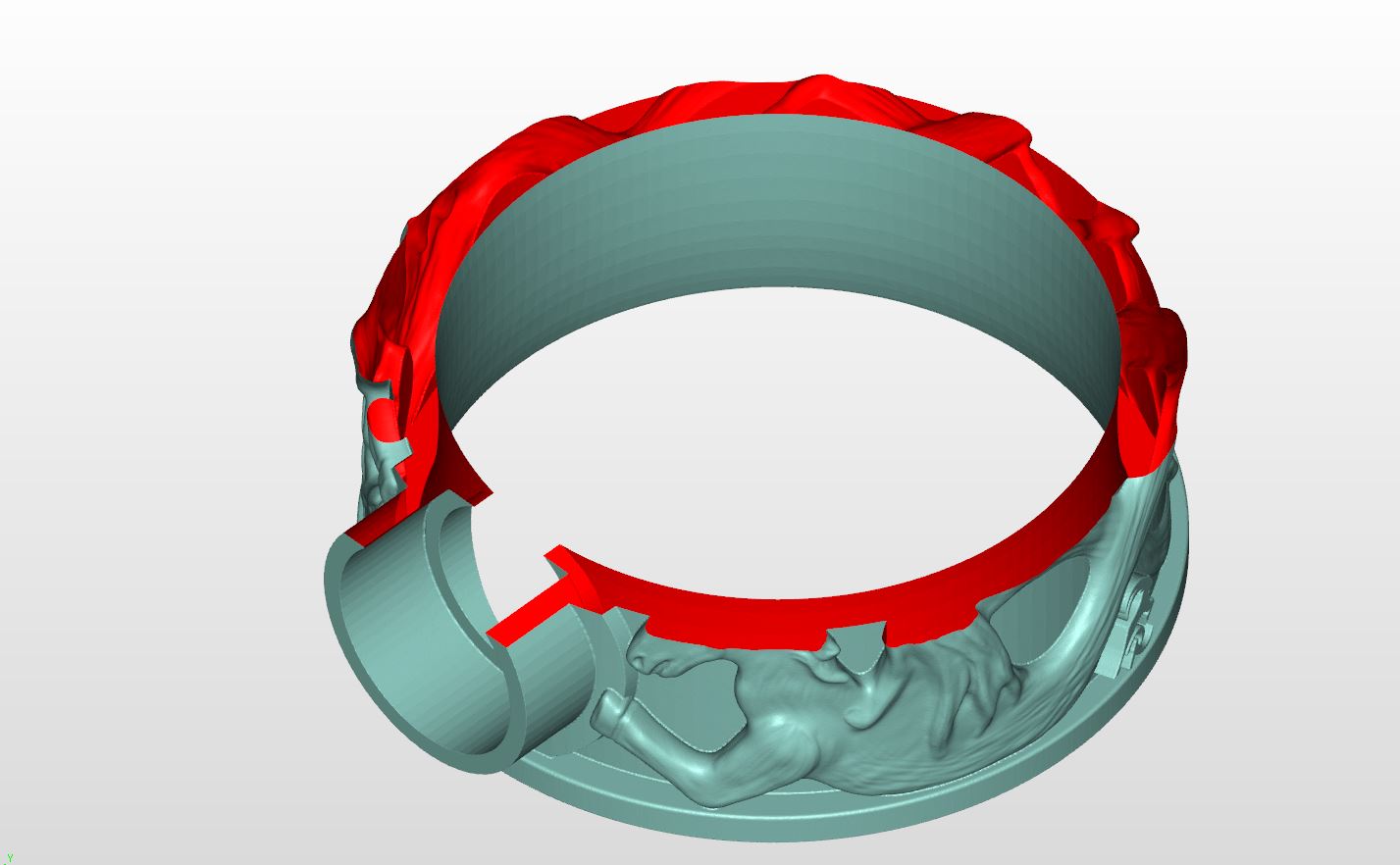

Hi Sascha,
danke für Deine Infos. Das ist natürlich klasse das dein Drucker Objekte verarbeiten kann, die aus mehreren Meshes besteht.
Ich dachte nämlich das die immer zusammengebacken sein üssten. Also via Dynamesh oder zRemesher, was ich eigentlich vermeiden möchte da die Polytopologie dadurch zerstört wird. Ich möchte also eine technisch korrekte Poliytopo vom Ringband haben und einen organischen Polyverlauf auf dem Zbrush Modell. Anbei ein Screenshot aus Cinema, der zeigt was ich meine.
Denkst Du so eine Kombination aus zbrush mesh und Cinema Mesh würde sich problemlos drucken lassen?

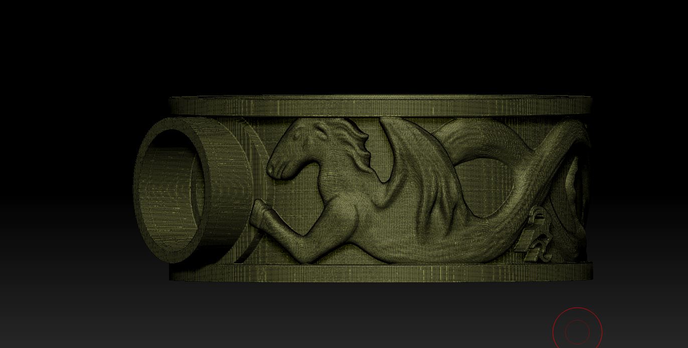

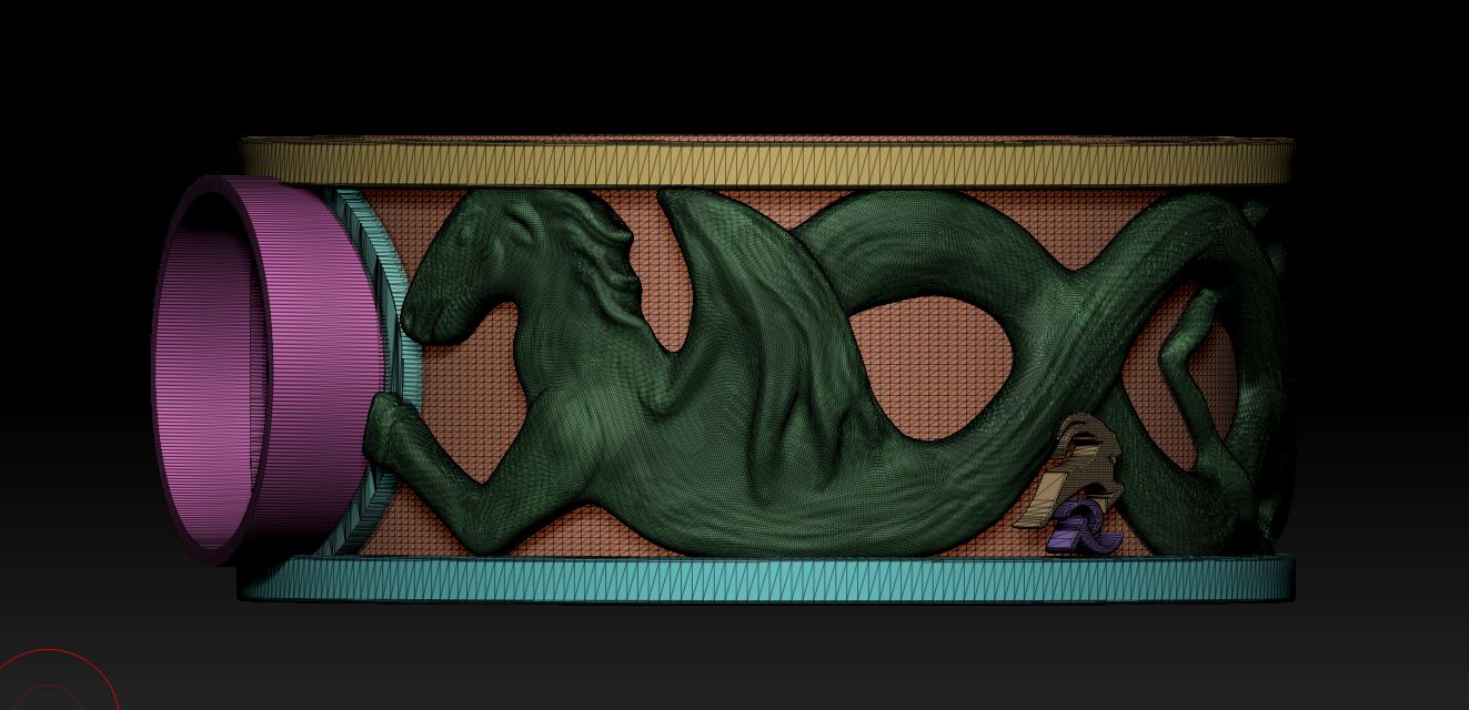

hier noch ein paar renderings.
Den Ring habe ich zunächst als Band gemodelt und erst danach in Cinema gebogen.
..ich weis nicht ob das der optimale workflow ist? ;-) user_img-W4HOyqfbwH_005.JPG user_img-AIkOaLeJnO_006.JPG user_img-fjZccHuOrk_007.JPG

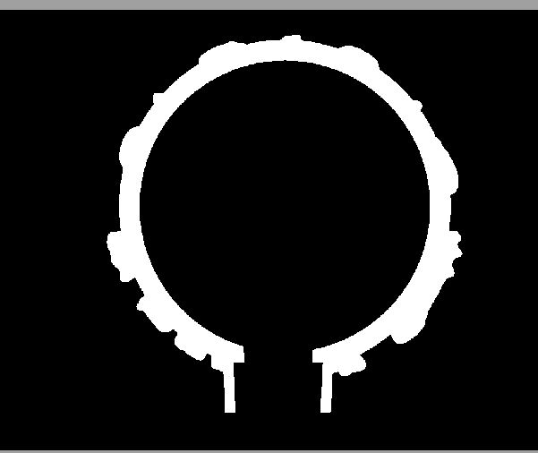

Hi Samy,
schaut gut aus!
Ich verstehe was Du meinst, verstehe aber nicht, warum es ein Problem ist über Dynamesh das Mesh zusammen zu fassen und dann über "projekt" sich die Details wieder zu holen!?
Üblicher weise drucke ich solche Teile in 15µ Schichtstärke. Dann kommen die Details schön raus.
Allerdings: Das grob aufgelöste Mesh wird genau so grob gedruckt. D.h. Du wirst diese Polygone aller Vorraussicht nach sehen!
Da bin ich mir nicht sicher, ob das so gewollt ist.
An Deinem Workflow gibts nix zu meckern, hätte ich auch so gemacht!
