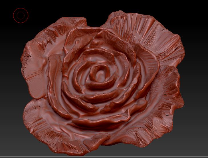

Als du die Rose gemacht hattest und auf die verzerrten Polygone hingewiesen hattest. Hatte ich dir ein Video zu dem Thema gemacht. Darin wird im Grunde auch dein jetziges Problem erklärt, dir fehlt einfach die Auflösung:
Hier nochmal der Link zu den Video, der Ton ist Mist, da ich da ein Problem hatte, aber das geht schon:
https://www.youtube.com/watch?v=GHYT3zwC-QQ&feature=youtu.be

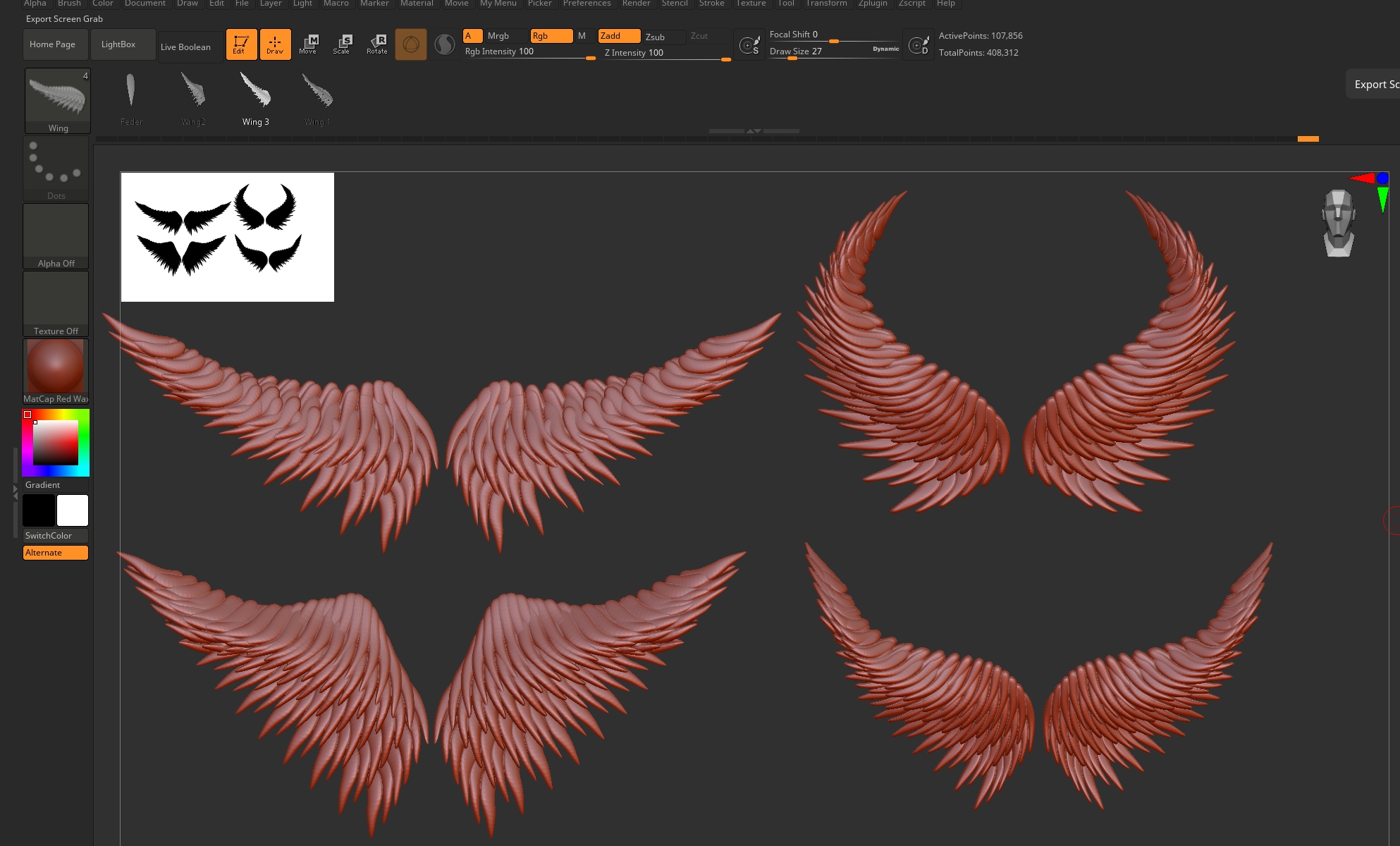

Ich kenne das Problem, kann dir aber leider nicht sagen, warum das so ist oder wie man es beheben kann.
Ich kann dir aber meinen "Wing" Brush anbieten.
https://www.zbrush.de/downloads/file_uploaded/user_file_zz1aDuTTsZ_wing.rar
Da habe ich eine Grundfeder und drei verschiedene Flügel zusammen gestellt. Die kann man dann gut mit den Gizmo deformern verbiegen usw.
Ich werde da nochmal selber weiter testen, warum das Problem auftritt und, wie man es beheben kann.
