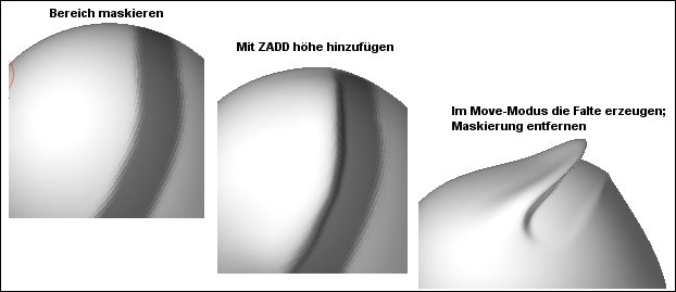

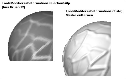

bilder sagen mehr als 1000 worte..
ich habe mal ein paar bilder zu den verschiedenen möglichkeiten zusammengebastelt...
vieleicht hilft es ja...
Genau so, danke Mike!!

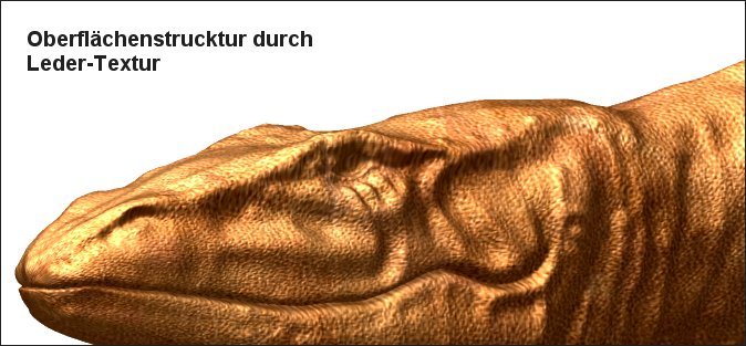

als ich über diesen thread nachdachte, viel mir ein älterer Thread auf ZBC ein... in dem wurde über eine methode zur erstellung von Steinstruckturen nachgedacht...
also schnell mal nachgeschaut und ausprobiert, ob man damit nicht auch hautoberflächen machen kann...
hier ein schneller test:
hier der link zu ZBC..
http://www.pixolator.com/zbc-bin/ultimatebb.cgi?ubb=get_topic&f=1&t=011189

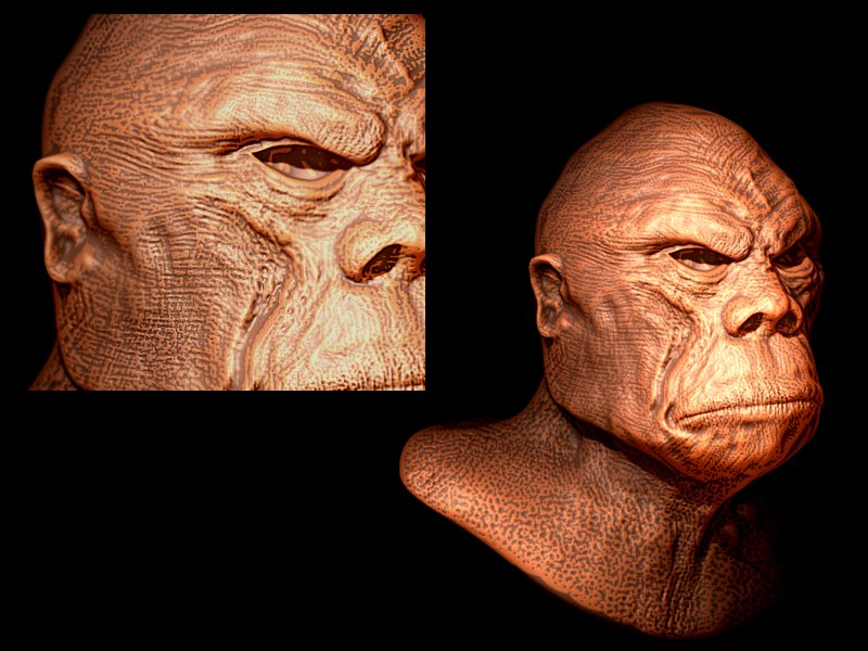

das thema ist generell sehr spannend...
ob man jetzt die oberflächenstrucktur modelliert oder über eine texture (welche auch immer) erzeugt...
ich bin ja der meinung... eine texture ist immer noch die schnellste möglichkeit, um poren, falten und sowas auf einem modell zu bekommen...
es liesse sich noch viel über das material machen.. dann ist das modell aber leider nicht mehr ohne weiteres in anderen programmen zu bearbeiten...
also bleibt die frage, wo das abschliessende Final-Rendering stattfinden wird...
hier nochmal ein bild das zeigt, das man mittels texturen recht gut hautoberflächen erstellen kann (finde ich)...
ich glaube ja, dass das displacement-mapping da einiges neues bringen wird... es muss nur noch von mehr programmen unterstützt werden...
