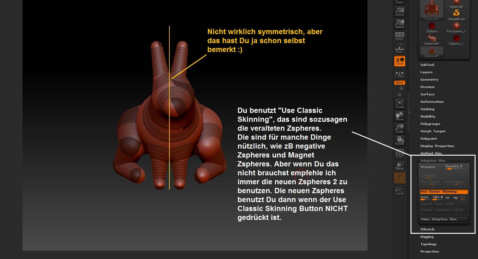

Arbeitest Du mit Rotate um die Zspheres zu bewegen?
Damit hatte ich nämlich immer Probleme. Ich arbeite nur mit Move und Scale. Mit Move aktiv kannst Du sie ja auch posen.
Wenn Du also bisher mit Rotate gearbeitet hast, probier das mal wegzulassen. Dadurch kann das Mesh leicht verdrehen.

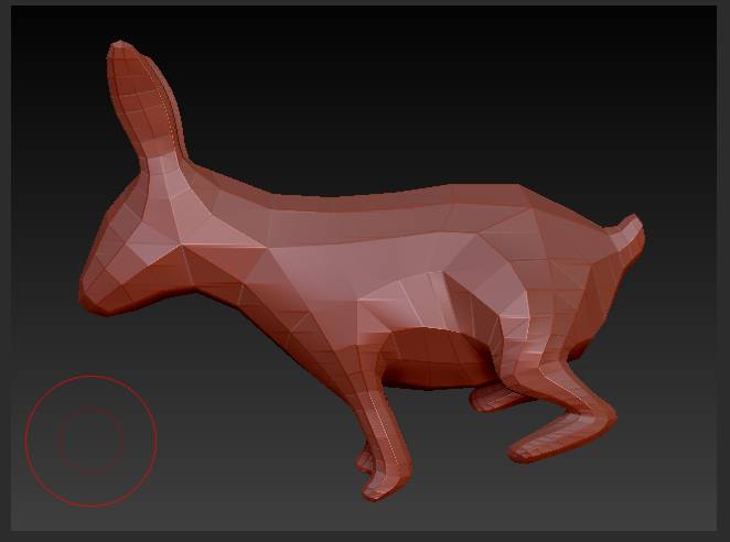

Es ist immernoch unsymetrisch - dismal die hinteren oberschenkel - wie man sieht kann ich beide symetrisch bewegen aber leider haben diese verschiedende abstände zum körper... :mad:
liegt aber wohl eher daran weil der körper leicht geschlängelt ist :mad: :mad: :mad:

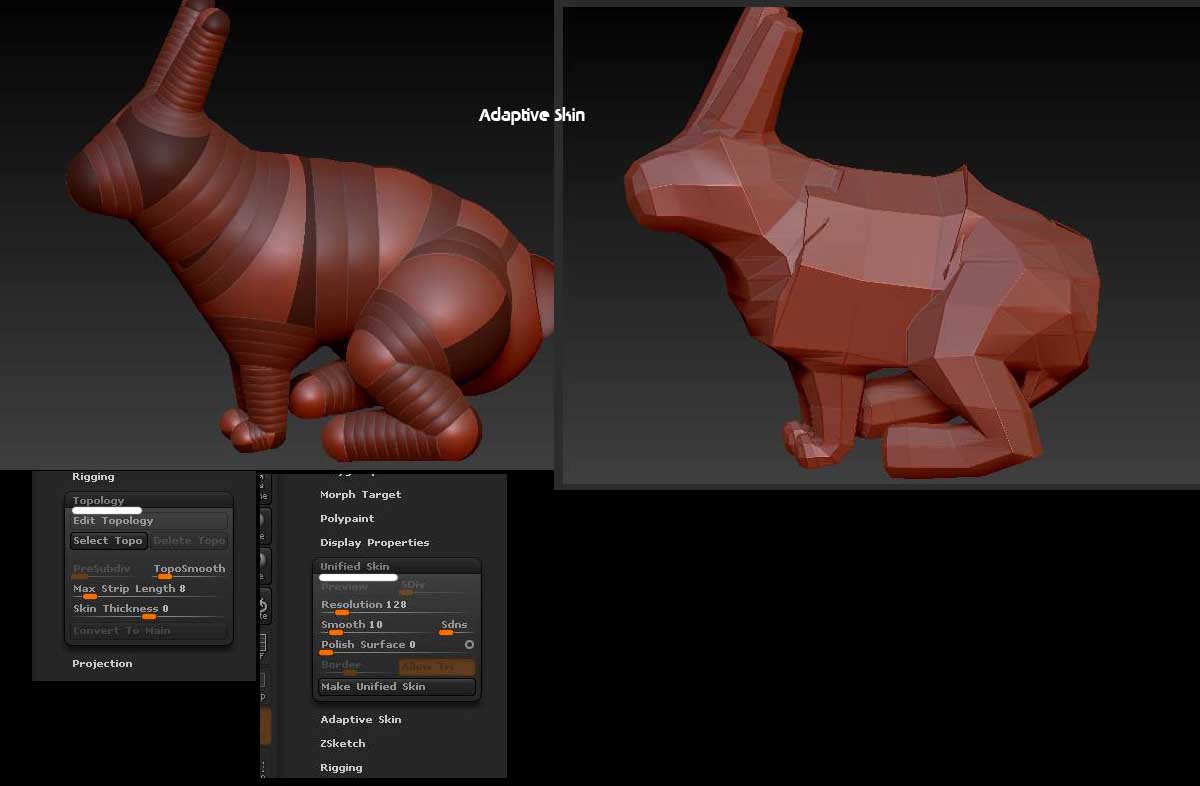

....hahaha jetz hab ich gerade noch nen grundliegenden Fehler bei mir erkannt - ihr macht das unter unified skin - ich hab das immer über adaptive skin gemacht - deswegen sieht das mesh auch so bescheuert aus und deswegen war ich auch nie zufrieden wenn ich mal was mit den zspheres versucht habe - hahaha - da kann man sich nur am kopf fassen :D
Ich mach das ganze nochmal neu den leider hab ich an den ohren wieder die symetrie verloren...

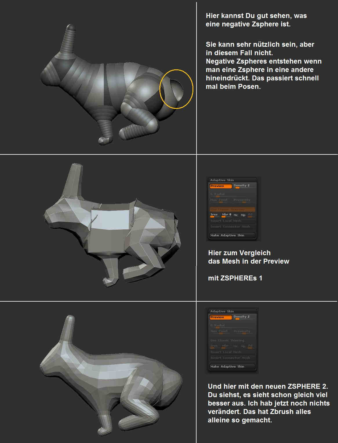

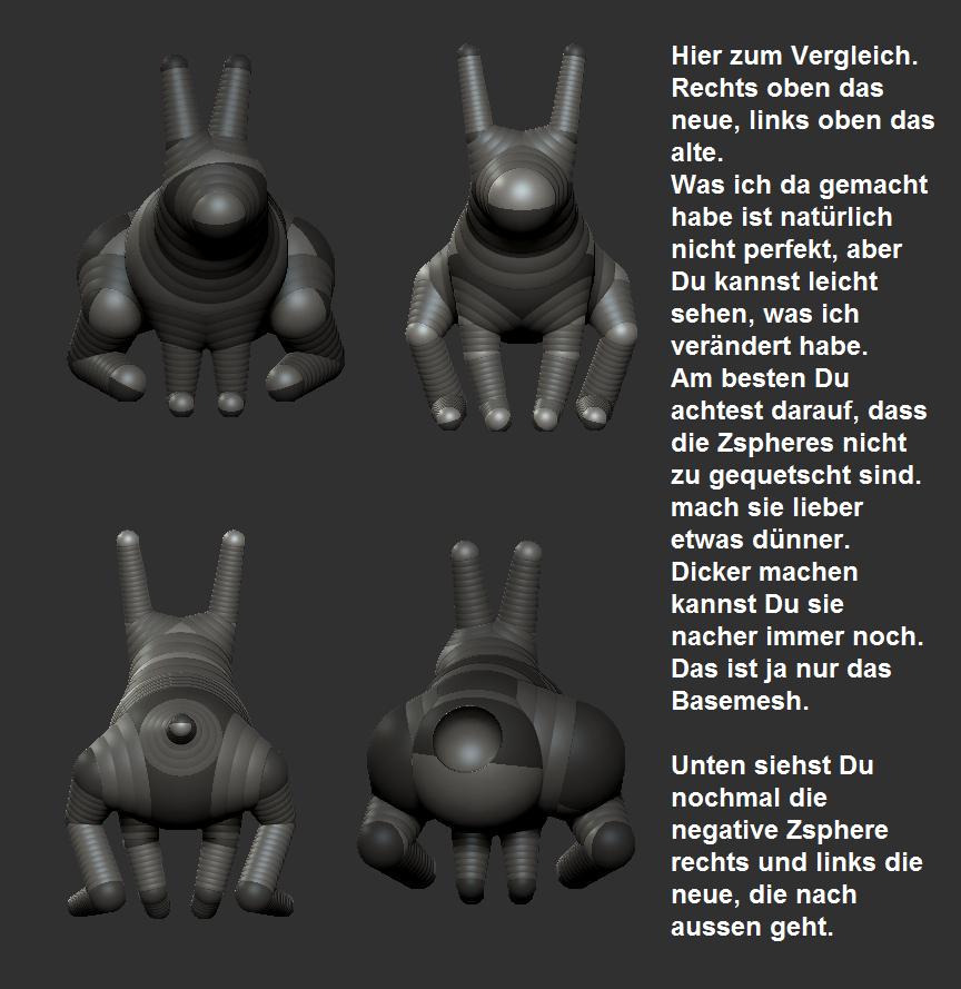

klicke bei deinem zsphere modell im draw-mode mit gedrückter Alt-taste auf die zspheres die nix geworden sind um sie wieder zu löschen. (zB. das einzelne vordewrbein)
aktiviere mit X-taste sie Symetrie und mach sie neu.
Über das menü >unified skin> kannst du das grundgerüst feiner einstellen, je höher die zahl desto mehr entspricht die Polyform deiner ZSphere-Form.
zur korrektur.:
- am hals musst du eine kleinere zsphere einfügen (drawmode. CAPSLOCKTASTE+klick)
- der stummelschwanz ist nur eine kugel... lösch den rest,zieh eine Zsphere auf und bewege sie mit MOVE soweit in die Po-Zsphere bis du ne halbkugel hast.
-die Zsphere der vorderpfoten machst du mit SCVALE größer (die Zsphere anklicken und dann diese gelbe linie aufziehen, an den äußeren kreisen kannst du anklicken und aufziehen-->vergrößern)
-die Zsphere des Oberschenkelansatzes muss größer sein.
mfg

Was frustriert Dich denn genau bei den Spheres?
Ich hab ewig Probleme gehabt, die Symmetrieachsen richtig zu erkennen, daher hatte mein Drache auch anfangs Symmetrie auf der Z-Achse.
Die kann man aber rechts oben im TRANSFORM menu direkt unter dem Button ACTIVATE SYMMETRY aussuchen. Der M Button daneben stellt ein, ob beide Seiten auf der Symmetrieachse in eine Richtung oder in verschiedenen Richtung verschoben werden sollen ( ->-> / <-->)
Mit dem (R) dadrunter links kann man ringförmige Symmetrie (radial symmetry) einstellen.
Wie kommst Du mit der restlichen Steuerung klar? Scalen zB mach ich immer mit der strg+rclick und dann ziehen. Das mit dem alt+rclick und dann loslassen usw war mir zu kompliziert.

stell mal unter >unified skin < den wert etwas höher
wenn dus komplett in zbrush machst bekommst du viel organischere grundformen hin, die quasi schon großteils modelliert sind bevor du mit den brushes anfängst.

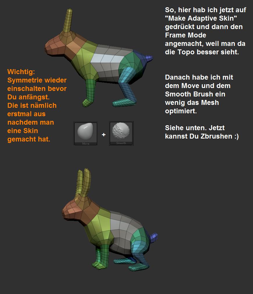

Du musst die Symmetrie von anfang an eingeschaltet lassen, sobald du einmal etwas nicht sym. verzogen hast arbeitet das programm nichtmehr sym. .
Ist mir auch schon passiert.
Wenn du zB. den kompf machst kannst du auch sym. anlassen. wenn du genau in der mitte bist wird der anzeiger grün und du ziehst nur eine ZSphere auf.
