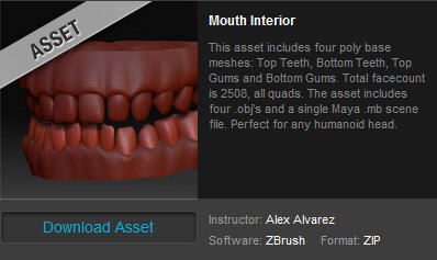

Ich stelle hier mal ein Gebiss zur Verfügung...
Hab ich von einer Tut-Seite... ;)
Download
Hoffe,Du kannst es gebrauchen... :thumbup:

Ah ja, gnomonology vergisst man leicht.
