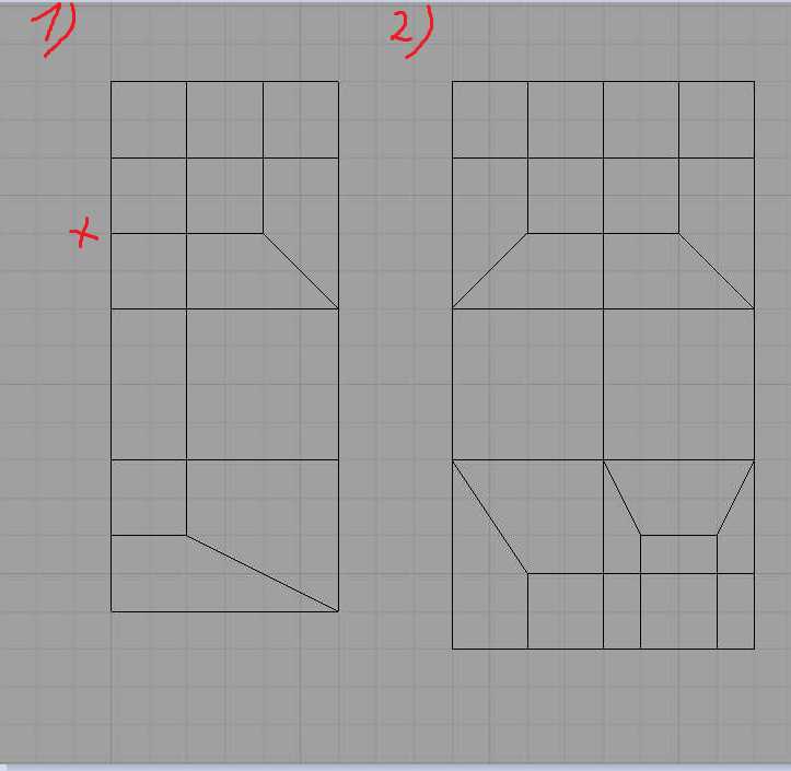

Hallo, und frohes Neues!
Was ZApplink v4 angeht...ich bin mir nicht sicher, aber ich glaube es ist keine revolutionäre Neuerung, nur diverse bug fixes. Das v4 ist halt einfach nur Indikator dass es für ZBrush4 ist, würde ich mal ganz flach annehmen.
Das Vermeiden von Trigons bei einer Retopology ist durchaus möglich, aber ich habe für mich gelernt dass Trigons nicht so schlimm sind wie es mir an meiner Schule immer eingetrichtert wurde - man sollte dennoch generell versuchen, sie zu meiden. (besonders an Stellen die stärker deformiert werden oder Details einen bestimmten "fluß" haben, wie zB im Gesicht)
Es gibt ein paar Anordnungen von Polygonen die es einem erlauben aus zwei Edgeloops einen zu machen, ohne zu einem Trigon greifen zu müssen. Ich lade dazu mal 2 Bilder hoch, die ich mal gefunden habe.
Rumexperimentieren kann da spaßig sein, aber kann auch sehr nervig sein wenn man versucht irgendwo ein Trigon loszuwerden - es ist fast wie ein Puzzle, und man hat manchmal das Gefühl man wäre schneller wenn man nochmal von vorne anfängt (was tatsächlich ab und zu stimmt).
Was die 64bit Sache angeht - sorry, aber ZBrush ist immernoch 32bit und kann nicht mehr als 4GB Ram nutzen.
Ausnahme bildet das Decimation Master Plugin, das ist 64bit-tauglich.
Ich hoffe, ich konnte etwas Klarheit schaffen.

Hey danke max!
Deine Anregungen waren sehr nützlich, Danke das mit dem APPLINK hab ich mir schon gedacht. danke für die Klarheit.
beim retopen bastel ich auch immer und das läuft auch ganz gut. Danke für Deine bilder.
