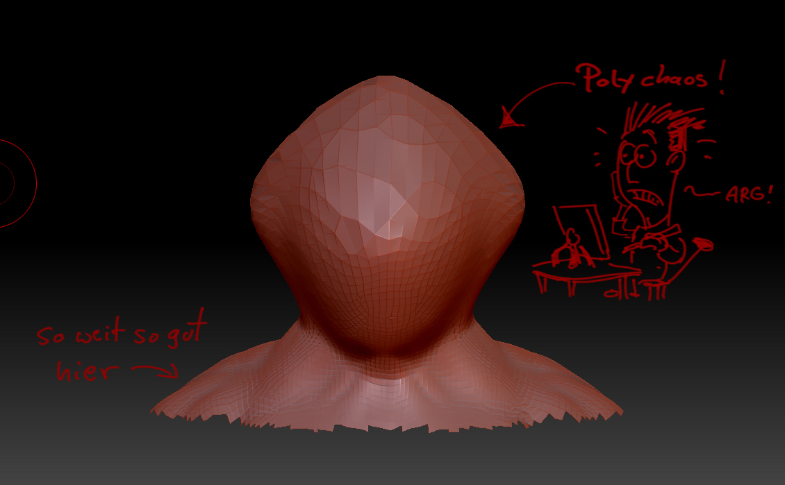

Phosforced
Posts: 298
Phosforced
06.10.2011 08:42
Posts: 298
naja so würde ich das nicht sagen. polychaos ist bei zbrush standart.aber das ist ja auch normal.wöfür gibts retopo :) wenn du dich bei zbrush von der topologie einschränken lässt kannst du nicht 100 porzent kreativ sein. mein tip :) deswegen immer erst am schluss auf die topologie achten und sie ganz einfach mit retopo wieder in ordnung bringen.
SoM80
Posts: 387
SoM80
02.12.2011 13:07
Posts: 387
so ein chaos entsteht immer, wenn man dynamesh beutzt. ;) ist halt die schattenseite
ist aber nicht weiter schlimm, strg+klick+ziehen und, solltest du project bei dynamesh aktiviert haben, die ungewollten kanten mit smooth wegschmelzen.
Phosforced
Posts: 298
Phosforced
06.10.2011 08:42
Posts: 298
hey,
na es geht doch schon voran :)
wenn du den kopf noch extra machen willst würde ich den kopf klumpen wieder eindampfen und mit ner sphere den kopf machen.
wenn nicht dann geh wie folgt vor:
du gehst in den höchsten subdiv level deiner figur und gehst im geometry panel auf dynamesh.dann frägt er dich ob die die levels freezen willst. klickst auf ja.dann nochmal auf dynamesh klicken. polys werden angepasst.dann klickst du auf den gelben button freeze subdiv levels.dann überträgt er alle details. dann noch mit strg gedrückt ins leere klicken um die maske zu entfernen und alles ist wieder im lot :)
Knorpel
Posts: 98
Knorpel
18.03.2012 01:26
Posts: 98
Gestern abend habe ich weiter am model herum experimentiert hauptsätzlich um interesante brush funktionen zu entdecken.
Ich wolte den Kopf eigentlich separat machen aber es hat mich in den fingen gejuckt und ich habe mit der Clay Brush einen klumpen poly auf den körper draufgehauen. Wie man sieht...stimmt da jetzt was nicht :)
Da ist jetzt eine poly unordnung an der man nicht gut weiter im detail arbeiten kann.
Wie kann ich die poly richten?

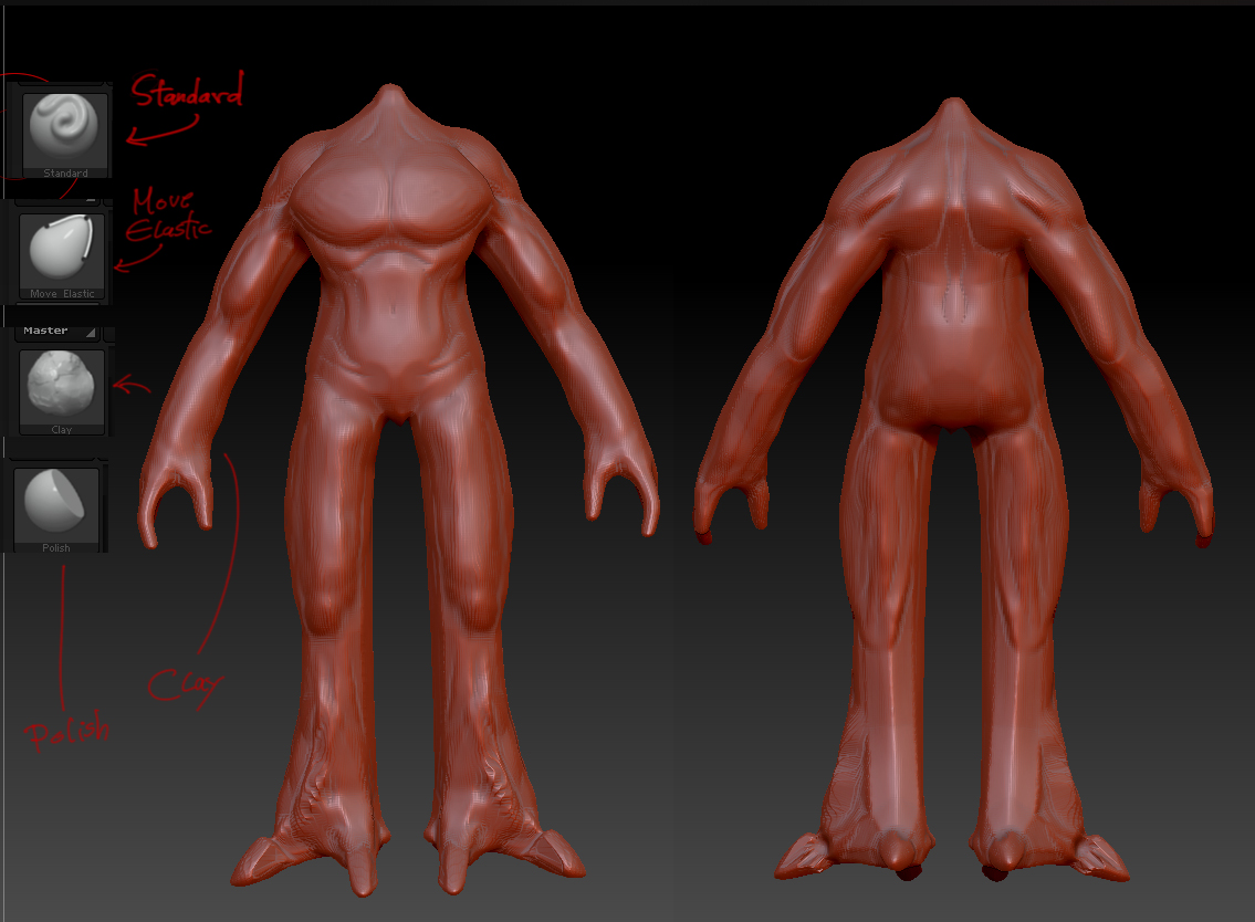

Knorpel
Posts: 98
Knorpel
18.03.2012 01:26
Posts: 98
Ja super! Danke für die Tips Leute!

SoM80
Posts: 387
SoM80
02.12.2011 13:07
Posts: 387
sehr gut!
ja, ui ändern ist die eine möglichkeit. ich benutz immer die vorhandenen shortcuts. die braucht man sich nichttmal groß merken, wenn man weiß wie die brush heißt. zb. move elastic ist bme (brush move elastic) clay ist bcl (brush c lay) usw. aber da hat sicher jeder seine eigene methode
Th
theforceluke
Posts: 44
theforceluke
Th
07.02.2012 04:58
Posts: 44
Hey Knorpel,
freut mich, dass ich helfen konnte. Das sieht doch schonmal super aus :)
nach einem Klick auf Preferences>Config>Enable Customize kannst du alle Buttons in ZBrush während du Strg+Alt gedrückt hältst, mit der linken Maustaste verschieben.
Brushes musst du aus dem Brush-Menü in der oberen Leiste ziehen.
Um einen Button zu löschen, ziehst du ihn einfach in die Mitte.
Ich hab die wichtigsten z.B. am unteren Rand. Neben den von dir benutzten Brushes verwende ich am häufigsten Move, ClayBuildup, Dam_Standard, TrimDynamic, hPolish und Inflat. Aber das findest du am besten durch Ausprobieren heraus!
Wenn du mit deinem UI zufrieden bist, vergiss nicht, Enable Customize wieder auszuschalten und im gleichen Menü deine Konfiguration zu speichern: Store Config speichert bis zur ZBrush Neuinstallation, mit Save UI kannst du zusätzlich alles in eine Datei speichern.
