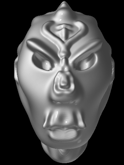

ich bin ganz neu hier und setze mich im rahmen meines studiums mit Zbrush aus einander.
nun meine frage....ich weiss nicht wie ich mehr details in mein model am günstigsten reinarbeite, ich möchte so viel wie möglich an details modeln und später nicht mehr ganz so viel mit textur machen da ich in dem berreich eh eingie defiziete habe :(
hier mein kopf...
*sorry für die vielen schreibfehler aber es ist schon spät =)
mfg
Stuffel
:D Guten Morgen, Stuffel & herzlich willkommen hier!!
Wenn das Dein Anfang mit ZBrush war/ist: sieht schon ganz doll aus!!
Allerdings - um Deine Frage zu beantworten - würde ich zuerst nach den "anatomischen" Details sehen. So könnten die Augen ein wenig Nacharbeit vertragen (damit die Montage der Augäpfel auch wirklich gelingt). Bei einem Alien weiss man ja nie, was geplant war und was nur zufällig so ist ;) .
Es sieht so aus, als würdest Du mit recht hohen ZADD-Werten arbeiten. Das geht dann zwar sehr schnell, bringt aber meistens ziemlich harte übergänge (Wülste der Stirn). Mit einem ZADD-Wert von 2-4 und einer großen Werkzeugspitze (so um die 25, je nach Einsatz) musst Du dann zwar oft mehrmals über einen Bereich gehen, dafür ist die Kontrolle über den Materialzuwachs/die Materialabnahme aber umso besser.
Mehr Details? Ok, wenn es "mein Kopf" wäre ;) , dann würde ich ihm Ohren verpassen, die man auch von vorne noch deutlich sehen kann (Platz für Ringe, Pflöcke, was auch immer), ich gäbe ihm mehr Struktur um den Mund herum, da mit den Augen habe ich ja schon angebracht.
Alles zusammengenommen: prima Anfang - und mit den Details wirst Du sicher fertig!!! :D

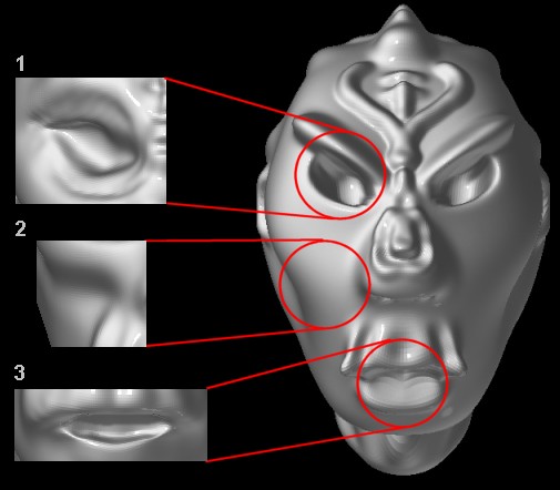

ich habe mir einmal deinen kopf vorgenommen und ein paar details dazu erstellt... ich hoffe du bist nicht böse deswegen aber so lernt man am beste.. denke ich...
ein paar erklärungen zu den einzelnen bereichen:
1. die augenhölen sind im moment noch zu stark nach innen abfallend (scharfer winkel)... die wangenknochen fangen etwas unterhalb der augen an und stehen (seitlich gesehen vor den augen)
die augen sind seitlich immer schmaler als in der mitte
2. duch das hervorheben der wangenknochen (und absenken der wangen) erreicht man ein stärkeres gesichtsprofil... das gesicht wirkt dadurch lebendiger...
3. der mund hat ähnliche proportionen wie die augen.. seitlich wo die lippen zusammenlaufen sind sie enger zusammen als inder mitte.. ein runder mund wirkt deswegen unnatürlich...
dies sind natürlich nur anhaltswerte, da wie bereits oben gesagt grade bei alienbildern diese dinge variiert werden können...

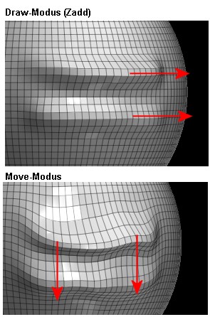

nun zu deiner hauptfrage... es lassen sich besonders einfach falten erstellen, indem man zuerst im Draw-Modus die falten anhebt und sie dann im Move-Modus nach unten zieht...
das bild stellt das einmal übertrieben dar...
