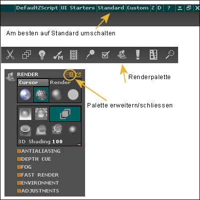

Es mag sich vielleicht blöd anhören (oder vielmehr lesen) aber ich finde den "Render button" nicht. Sind die meisten Bilder im Forum oder in der Gallery aus der Ansicht im "OpenGl Arbeitsbereich" erstellt?

Der Renderbutton: liegt bei Dir wahrscheinlich nochin der Kopfzeile, klickst Du drauf, wandert er mit Menueinhalt auf die linke Seite des Interfaces.

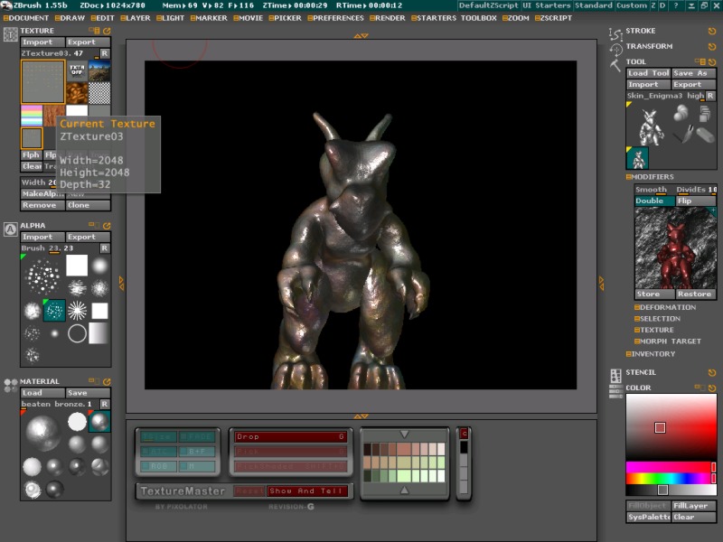

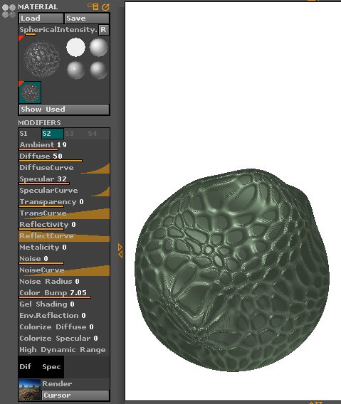

Materialien: entweder mit dem TextureMaster (nur Revision G verwenden) oder unter "Modifiers" >> "Texture" >> "Colorize" mit Farbe bepinseln. Dazu aber dann Zadd/Zsub ausschalten. Letztere Methode hat den Vorteil, dass Du den Edit-Modus nicht verlassen musst.

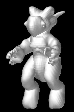

Ah, danke für den Tip mit der Smoothfunktion, so war ich erstmal in der Lage paar "ordentliche" Hände zu erstellen. (Gar nicht so leicht wenn man alles aus einen Stück modelieren muss) Allerdings werden die ausgearbeiteten, scharfen Konturen meines Modelles gekillt wenn man zu viel Gebrauch davon macht. Deshalb benutze ich das Werkzeug besser in Verbindung mit der Maske.
Eine Frage bleibt, kann ich irgendwo die Wireframes aktivieren? Wäre sehr hilfreich zu wissen wie viele Polygone man gerade in die Mangel nimmt.
Die Renderpalette hab' ich schon längst gefunden allerding muss es doch ein Raytracingmodus geben, oder? Oder eine Option das Bild in einer bestimmten Auflösung zu rendern... Ein Screenshot von der Arbeitsfläche zu machen ist nicht gerade benutzerfreundlich.
Ach ja, ich würde mich sehr über Komentare, Kritik betreffends des Modelles freuen.
Das Standartinterface habe ich schon mit einem Klick auf "Standart" wiederhergestellt. Diese Funktion war auf der Messe ganz hilfreich nachdem ich dein Interface zerwürfelt hatte, BM. Hm das default startup zscript lasse ich noch eine Weile bestehen, die dort aufgeführten Tutorials sind sehr hilfreich. Persönlich kann ich die Starter Toolbox nicht ab, zu wenig Funktion zu unübersichtlich zusammengestellt.

:D ... während du an Deinem Modell arbeitest, wird es in der Toolbox, rechts oben dargestellt, und zwar fortlaufend geändert - im gleichen Masse wie Du Änderungen durchführst. Ok, geh' nun mit der Maus über die Darstellung Deines Tools in der Toolbox und lass den Cursor kurz über dem Tool stehen: BINGO, Deine Auskunft über die aktuelle Beschaffenheit des Meshes. Die Darstellung des Wire - habe ich oben schon ("Quick" & "PF") beschrieben - vielleicht meinst Du aber ja 'was total anderes? Nach einem Jahr ZBrush hat sich der Blick soweit verbogen, dass man die offensichtlichsten Fragen oft nicht mehr nachvollziehen kann :P . Wenn ich da also falsch liege - bitte Geduld ;) !
Was die Kommentare zu Deinem Modell angeht: erstens ist das Ding für einen Neuling ganz beachtlich (Mike hat schon Vergleiche mit seinen ersten Modellen gebracht - ich kann mich dem nur neidvoll anschließen!!). Ansonsten ist es aber immer schwierig, jenseits der Technik (die Du sicher bald "drauf" haben wirst) ein Modell zu "beurteilen". Ich habe schon so oft Dinge wie "... und die Ohren sitzen auch an der falschen (anatomisch falschen) Stelle!" gelesen. Und genau DAS kann man SO nicht sagen, denn: vielleicht SOLLEN die Ohren ja genau an der zwar anatomisch falschen Stelle sitzen, dafür geben sie aber dem geplanten Gesicht genau den beabsichtigten Eindruck.
Und, Dir zu sagen, dass die Füsse des Drachens keine Zehen haben, hieße dir zu unterstellen, dass du blind bist :D !!
Fazit: wenn ich Dich richtig verstanden habe, bist Du seit ca einer Woche "dabei" und dafür ist Dein Modell mehr als beachtenswert! Die technischen Gimmicks lernst Du bald - sieht doch gut aus, oder!?
