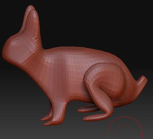

Hi Leute,
also ich probier mich gerade an einem Hasen. Hab dazu ein paar fragen an euch...
Mit welchen Brush kann ich am besten die Augen aushöhlen? Wie mache ich ein Referenzbild im Hintergrund von Zbrush. Hab schon gesucht gehabt aber nicht wirklich was dazu gefunden. Ja und wie kann ich dem realistesches Haar verpassen so das er nicht aalglatt aussieht? Und wie kann ich das hinterbein nen bischen besser machen? Das gefällt mir nicht so richtig - hab schon den MoveButton probiert aber dis geht irgendwie nicht... Und wie kann ich polys wieder gewinnen an stellen wo nicht so viele sein brauchen?
Danke für eure Hilfe

Der Gauge-Brush ist für Löcher ( Alt-drücken für negativ/positiv)
Der Magnify-Brush holt einen kugelförmigen bereich aus dem basemesh (mit Alt-umkeheren)
PS. ich würd erst mal einen augapfel als subtool setzen über deformation-->mirror spiegeln und dann mit Claytubes-brush oder dem standard-brush um die augen modellieren.
du brauchst eigentlich keinen hohlaum, den sieht man eh nicht wenns auge drin ist.
mein ich jedenfalls, mfg

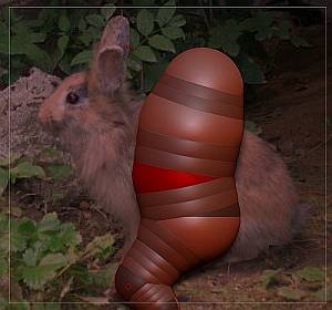

PPS.: Wies aussieht hast du den hasen aus einer Polysphere gemacht.
Du solltest einfach mal das grundgerüst aus ZSpheres machen. Quasi das Skelett.
Denn auch wenn man die gelenke durch das fell nicht so recht erkennen kann sollte man doch anatomisch korrekt bleiben. hier ein besipeilbild.
Dein hasi sieht dennoch süß aus ^^

Hi Matzi
nee hab das kaninchen aus nem grundmesh gemacht. ich möchte gerne wissen wie ich das mit dem Hintergrundbild in Zbrush mache dann würd ichs nochmal in zbrush mit dem spheren probieren... Danke fürs Beispiel

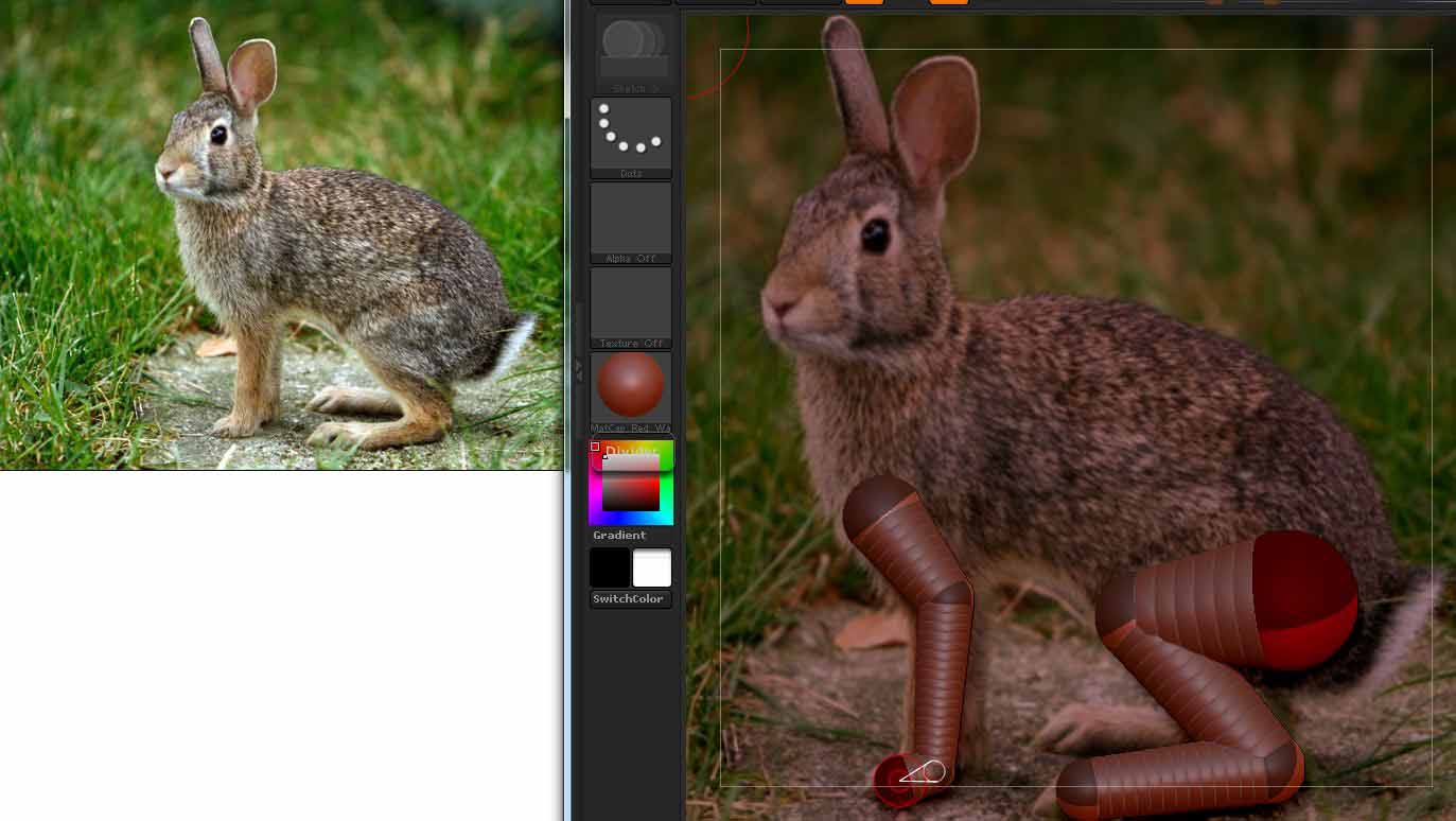

Document--->import (bild suchen und öffnen)
Sollte es verzerrt sein...
New Document und bei High/width die maße des bildes eingeben, dann hat die bühne genau das bildformat.
Nachteil ist, dass beim rotieren das basemesh teilweise im bild verschwindet.

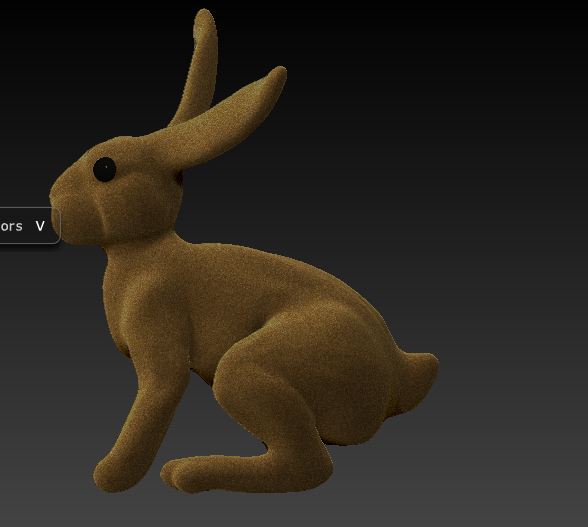

Bei Pixologic download, gibts Pelz alphas/textur und das material Teddybear.

Das mit dem hintergrundbild ist etwas umständlich, ich mach das kaum.
Mach einfach das hasenbild in der Bildvorschau auf. Modellier das modell und speichers mal ab wenns halbwegs fertig ist.
Dann würde ich das hasenbild mal importieren, deinen hasen öffnen/aufziehen, ihn mit rotate seitlich drehen und dann alles passend zurecht ziehen.
mit Taste X schaltet man die Sym an/aus.
Ich wollte mit dem hintergrundbild ehr verdeutlichen, dass man erst mal richtig die gelenke setzen sollte.
Später kann man dann noch mit den brusches die form weicher machen.
dein erster hase sioeht ja schön aus, das einzige problem war das die hinterbeine so nicht sein können. Wenn du davon noch das Zsphere modell hast, post es mal

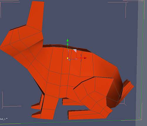

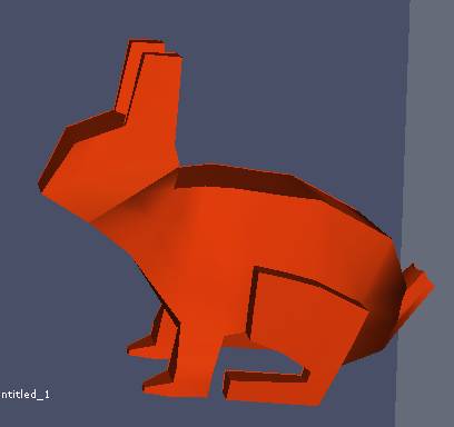

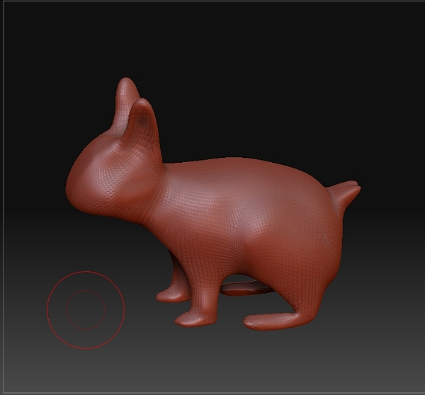

Du solltest das ganze echt von grundauf in Zbrush machen, glaub mir.
Du machst dir das echt dadurch viel schwerer als es ist und es wird viel schöner aussehen.
Bzw. bei deinem basismodell siehst dus ja. Das hinterbein stimmt so ja nicht, folglich stimmst beim import in zbrush auch nicht user_img-ECUhKGaBU7_xxx.JPG

... ja ist mir leider erst in Zbrush augfgefallen das mit dem bein irgendwas nicht stimmt.
hab jetzt versucht das grundgerüst ein bischen zu ändern weiß aber nicht ob es viel besser ist. Ich weiß einfach nicht genau was ich wo hinschieben muss.

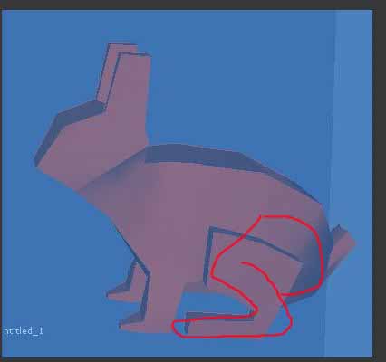

siehst du doch auf meiner billo-zeichnung.
Oberschenkel-Unterschenkel-verlängerter fuß.
Grob gesehen ist es eine S-Form

Bezüglich dem "verschwinden" beim rotieren -- einfach vorher in der Picker Palette den Wert ändern (-2000 klappt gut).
Und wenn man den Wert des MRGB Sliders verringert (zb. statt 100 nur 30) BEVOR man die erste Zsphere auf den Canvas zieht, dann ist sie transparent.
Ideal geeignet ist für diese Dinge auch die Image Plane. Mehr Infos hier:
http://www.pixologic.com/docs/index.php/Image_Plane
Und das könnte dann fürs texturieren nützlich sein:
http://www.pixologic.com/docs/index.php/Tutorial:ZProject_and_Adjusting_Photo_Reference
